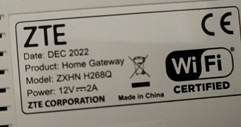

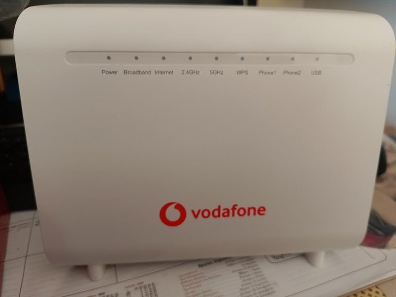

Καλησπέρα , αφου διέκοψα την γραμμη λογω πώλησης του ακινήτου μου ξέμεινε το Vodafone ZTE H268Q .
Θα ηθελα να ρωτήσω εαν υπάρχει κάποιος τρόπος να το αξιοποιήσω ( πχ λεω εγω να το κανω wireless repeater )
Εχει το fw της voda , μπορώ να του περασω καποιο universal ?? υπάρχει τροπος , λινκ κλπ

Υπάρχουν διάφορα νήματα περί του συγκεκριμένου router, νομίζω αυτό είναι πιο κοντά στο να κάνω την ερώτηση μου.
Διαθέτω το ZXHN H268Q V7.0 V7.0.0P9_ODP καθώς έκανα σύνδεση για ftth 100
Κάνω βασική χρήση και μέχρι στιγμής δεν αντιμετωπίζω κάποιο ιδιαίτερο θέμα.
Βλέπω οτι το συγκεκριμένο router φέρει θύρα usb.
Διαθέτω ένα Hp Laser 107a και προσπαθώ να τον βάλω στο δίκτυο ώστε να μπορούν να εκτυπώνουν όλοι επάνω του.
Γίνεται με το συγκεκριμένο router ή η θύρα είναι εκεί μόνο για αποθηκευτικά μέσα;
Το έχει κάνει κανείς;
Προσπάθησα τα παραπάνω root - pass για να δω μήπως υπάρχει κάποια επιπλέον ρύθμιση αλλά δε δούλεψαν.
Οποιαδήποτε βοήθεια δεκτή.
