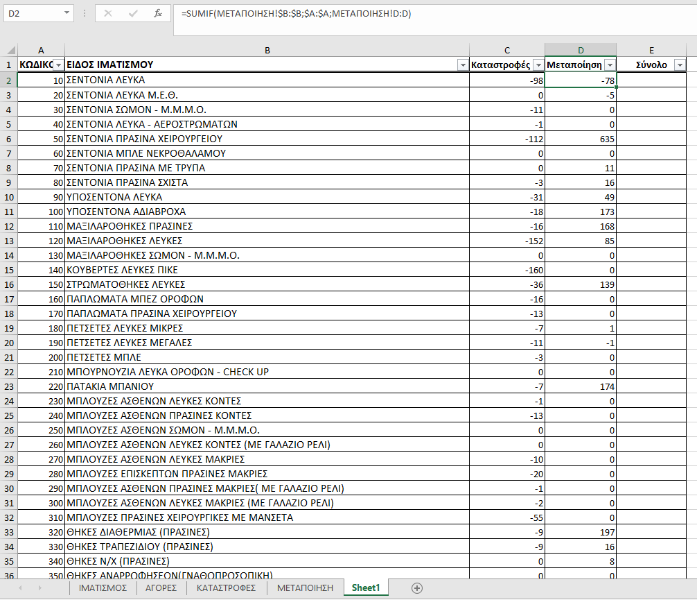

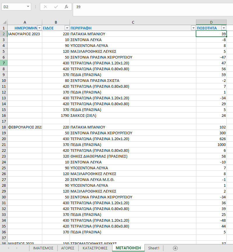

Insane84 Δημοσ. 12 Απριλίου 2024 Δημοσ. 12 Απριλίου 2024 Καλημέρα, Στη στήλη D του sheet "Sheet1", θέλω με βάση την στήλη Α, να ψάχνει στο sheet ¨ΜΕΤΑΠΟΙΗΣΗ" την στήλη Β και να φέρνει άθροισμα της στήλης D, μόνο για όσες αξίες είναι κάτω του 0. Η φόρμουλα που έχω φτιάξει αυτή τη στιγμή φέρνει σωστά όλες τις αξίες είτε είναι κάτω του 0 είτε πάνω. Οποιαδήποτε βοήθεια ευπρόσδεκτη.
alexzorb Δημοσ. 12 Απριλίου 2024 Δημοσ. 12 Απριλίου 2024 20 minutes ago, Insane84 said: Καλημέρα, Στη στήλη D του sheet "Sheet1", θέλω με βάση την στήλη Α, να ψάχνει στο sheet ¨ΜΕΤΑΠΟΙΗΣΗ" την στήλη Β και να φέρνει άθροισμα της στήλης D, μόνο για όσες αξίες είναι κάτω του 0. Η φόρμουλα που έχω φτιάξει αυτή τη στιγμή φέρνει σωστά όλες τις αξίες είτε είναι κάτω του 0 είτε πάνω. Οποιαδήποτε βοήθεια ευπρόσδεκτη. Χωρίς να αλλάξεις πολλά στο sheet METAΠΟΙΗΣΗ κάνε μια βοηθητκή στήλη πχ την Ε αν είναι κενή, βάλε μια IF στο E2 του τύπου: =IF(D2<0;D2;" ") και συνέχισέ την για όλο το Ε ώστε να απομονώσεις τις αρνητικές τιμές στο Ε και στο sheet1 αντί για στήλη D θα βάλεις την Ε.
gizaha Δημοσ. 12 Απριλίου 2024 Δημοσ. 12 Απριλίου 2024 (επεξεργασμένο) Ισχύει αυτό που είπε ο alexzorb αλλά για να καταλάβω: Στο sheet 1 είναι ο κωδικός 10, σεντόνια λευκά Βρίσκουμε την αντιστοιχία του στο sheet ΜΕΤΑΠΟΙΗΣΗ στην γραμμή 3 "και να φέρνει άθροισμα της στήλης D" δεν κατάλαβα τι εννοείς (τι εννοείς άθροισμα, ποιανού φύλλου τη στήλη D, πως προκύπτει το -78 που έχεις στη φωτογραφία) Επεξ/σία 12 Απριλίου 2024 από gizaha
Insane84 Δημοσ. 12 Απριλίου 2024 Μέλος Δημοσ. 12 Απριλίου 2024 7 λεπτά πριν, alexzorb είπε Χωρίς να αλλάξεις πολλά στο sheet METAΠΟΙΗΣΗ κάνε μια βοηθητκή στήλη πχ την Ε αν είναι κενή, βάλε μια IF στο E2 του τύπου: =IF(D2<0;D2;" ") και συνέχισέ την για όλο το Ε ώστε να απομονώσεις τις αρνητικές τιμές στο Ε και στο sheet1 αντί για στήλη D θα βάλεις την Ε. Σωστός, απλώς σκεφτόμουν μήπως γίνεται χωρίς να χρειάζεται βοηθητική στήλη, μέσα στην ίδια φόρμουλα ή σε κάποια άλλη. 6 λεπτά πριν, gizaha είπε Ισχύει αυτό που είπε ο alexzorb αλλά για να καταλάβω: Στο sheet 1 είναι ο κωδικός 10, σεντόνια λευκά Βρίσκουμε την αντιστοιχία του στο sheet ΜΕΤΑΠΟΙΗΣΗ στην γραμμή 3 "και να φέρνει άθροισμα της στήλης D" δεν κατάλαβα τι εννοείς (τι εννοείς άθροισμα, ποιανού φύλλου τη στήλη D, πως προκύπτει το -78 που έχεις στη φωτογραφία) Ψάχνει π.χ. το 10 στο sheet ΜΕΤΑΠΟΙΗΣΗ, που εμφανίζετε πολλές φορές, και σου φέρνει συνολικό άθροισμα της ποσότητάς του στο Sheet1, στο οποίο εμφανίζεται μία και μοναδική.
warlock9_0 Δημοσ. 12 Απριλίου 2024 Δημοσ. 12 Απριλίου 2024 (επεξεργασμένο) μπορείς να το κάνεις με sumifs λογικά χωρίς να το έχω δοκιμάσει sumifs(μεταποιηση!d:d,μεταποιήσηση!a:a,a2,μεταποιήση!d:d,"<0") Επεξ/σία 12 Απριλίου 2024 από warlock9_0 1 1
Insane84 Δημοσ. 12 Απριλίου 2024 Μέλος Δημοσ. 12 Απριλίου 2024 23 λεπτά πριν, warlock9_0 είπε μπορείς να το κάνεις με sumifs λογικά χωρίς να το έχω δοκιμάσει sumifs(μεταποιηση!d:d,μεταποιήσηση!a:a,a2,μεταποιήση!d:d,">0") Σωραίοςςςςςς Μόνο δύο πράγματα άλλαξα =SUMIFS(ΜΕΤΑΠΟΙΗΣΗ!$D:$D;ΜΕΤΑΠΟΙΗΣΗ!$B:$B;A2;ΜΕΤΑΠΟΙΗΣΗ!D:D;"<0") Σ' ευχαριστώ πολύ φίλε... 1
