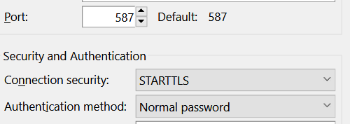

mindreader Δημοσ. 16 Απριλίου 2024 Μέλος Δημοσ. 16 Απριλίου 2024 Να ρωτησω βρε παιδια, επειτα απο μερες πειραματισμων και μπολικης αλληλογραφιας με τον hosting provider... Επειδη ειδα, οτι ο μονος τροπος που φαινεται οτι οντως παιζουν τα εξερχομενα απο τον thunderbird, ειναι το normal password, το οποιο βεβαια ποτε δεν μου το προτεινα ουτε ως δοκιμη απο το helpdesk, ποσο 'επικινδυνο' ειναι, στην πραξη; Φανταζομαι οτι στελνεις ακρυπτογραφητο το password απο το email σου. Αυτο, ειναι υπερβολικα επικινδυνο; Δηλαδη, οταν συνδεομαι απο το δικτυο του σπιτιου μου, ή απο το κινητο μου, δεν μιλω φυσικα για κανενα 'αδεσποτο' random free wifi, ποσο επικινδυνο ειναι; Αποφυγη οπωσδηποτε του normal password, ή απο τα 'δικα μου' δικτυα, στην τελικη, δεν τρεχει και κατι;

mindreader Δημοσ. 16 Απριλίου 2024 Μέλος Δημοσ. 16 Απριλίου 2024 (επεξεργασμένο) 17 minutes ago, hawkpilot said: Εάν ο client κάνει χρήση του πρωτοκόλλου TLS είσαι ΟΚ. Αν όχι, υπάρχει ο κίνδυνος να διαβαστούν τα στοιχεία σύνδεσης. 14 minutes ago, adi32 said: βαζεις αυτο και εισαι οκ ==================================================== Ναι παιδια, παραλειψη μου, οντως, normal password με ssl/tls ως authentication method. Αρα, παροτι ειναι 'normal password', ειναι μια secure connection και πως θα σχολιαζατε το θεμα 'ασφαλεια'; Επεξ/σία 16 Απριλίου 2024 από mindreader

konet Δημοσ. 16 Απριλίου 2024 Δημοσ. 16 Απριλίου 2024 Αν και στο επιβεβαίωσαν οι προγράψαντες πολύ ορθά, να στο θέσω και επαγγελματικά και επιστημονικά γιατί ρωτάς: Το "normal password" είναι η default, go-to, recommended επιλογή. Δεν βάζεις κάτι άλλο, βάζεις πάντα normal password με encryption SSL ή TLS που σου έγραψαν. Το SSL είναι παλαιότερο πρωτόκολλο, χρησιμοποιείται πάρα πολύ και θεωρείται ασφαλές. Το TLS είναι πιο σύγχρονο πρωτόκολλο, εξίσου ασφαλές και χρησιμοποιείται κάπως λιγότερο εξαιτίας του ότι δεν υπάρχει compatibility με όλα τα παλαιότερα συστήματα. 1
mindreader Δημοσ. 16 Απριλίου 2024 Μέλος Δημοσ. 16 Απριλίου 2024 Κατανοητα...ευχαριστω! Αρα το 'enrypted password', οταν ηδη υπαρχει το ssl/tls, τι ακομη παραπανω εχει να προσφερει; Μην κατεβουν οι εξωγηινοι και προσπαθησουν να 'σπασουν' το ssl και να υπαρχει ενα ακομη επιπεδο ασφαλειας; Δηλαδη καθομαι και ψαχνομαι τοσες βδομαδες, απο το helpdesk ποτε δεν μου ειπαν 'βαλε normal password βρε ανθρωπε και σε συνδυασμο με ssl/tls θα εισαι μια χαρα στο 99% των περιπτωσεων'....τι φαση; ---- Οποτε με αυτες τις ρυθμισεις, και ασφαλεις, και παιζει. Ολα μια χαρα.
