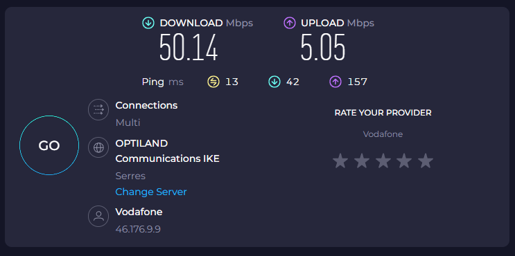

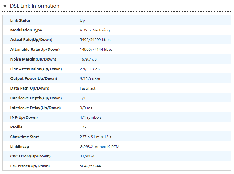

codingmetalhead Δημοσ. 10 Απριλίου 2024 Δημοσ. 10 Απριλίου 2024 (επεξεργασμένο) Καλησπέρα στο forum, 1.θα ήθελα γνώμη για την ποιότητα της γραμμής μου βάση των παρακάτω στατιστικών. Δεν αντιμετωπίζω προβλήματα αποσύνδεσης, αλλά εαν μπορώ να κάνω κάτι για να μειωθούν τα σφάλματα που βλέπω στα στατιστικά θα ηταν επιθυμητό. Με speedtest πάνω κάτω τα νούμερα που παρατηρώ είναι τα ίδια 48-50 down, 4.8-5 up και ping 13-29. Το router μου είναι ZXHN H267A (V1.0 V1.0.2_VDFT21). Η σύνδεσή μου είναι Vodafone 50mbps εδώ και 4 χρόνια. Πληρώνω 24, 26, 28 ευρώ αντίστοιχα για τα τρία έτη και 28 για το τωρινό. Σύντομα λίγει το συμβόλαιό μου και σκέφτομαι για αναβάθμιση. 2. Σκέφτομαι για αναβάθμιση σε 100αρα. Το γεγονός οτι το Attainable Rate φαίνεται στα 74/14 συνεπάγεται οτι με 100αρα, θα πιάνω μέγιστο αυτό; Επεξ/σία 10 Απριλίου 2024 από codingmetalhead
athmich1 Δημοσ. 12 Απριλίου 2024 Δημοσ. 12 Απριλίου 2024 Όντως δεν θα φτάσεις στα 100...την εσωτερική καλωδίωση την έχεις ελέγξει? Έχει σφάλματα η γραμμή σου? Το ρούτερ συνδεδεμένο στη πρώτη πρίζα? Έχει άλλες πρίζες το σπίτι? Δώσε μας μία εικόνα για να σου πούμε

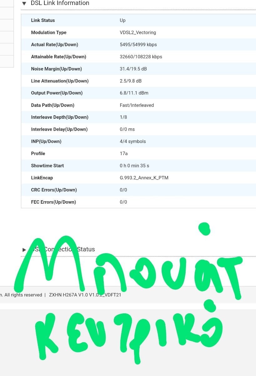

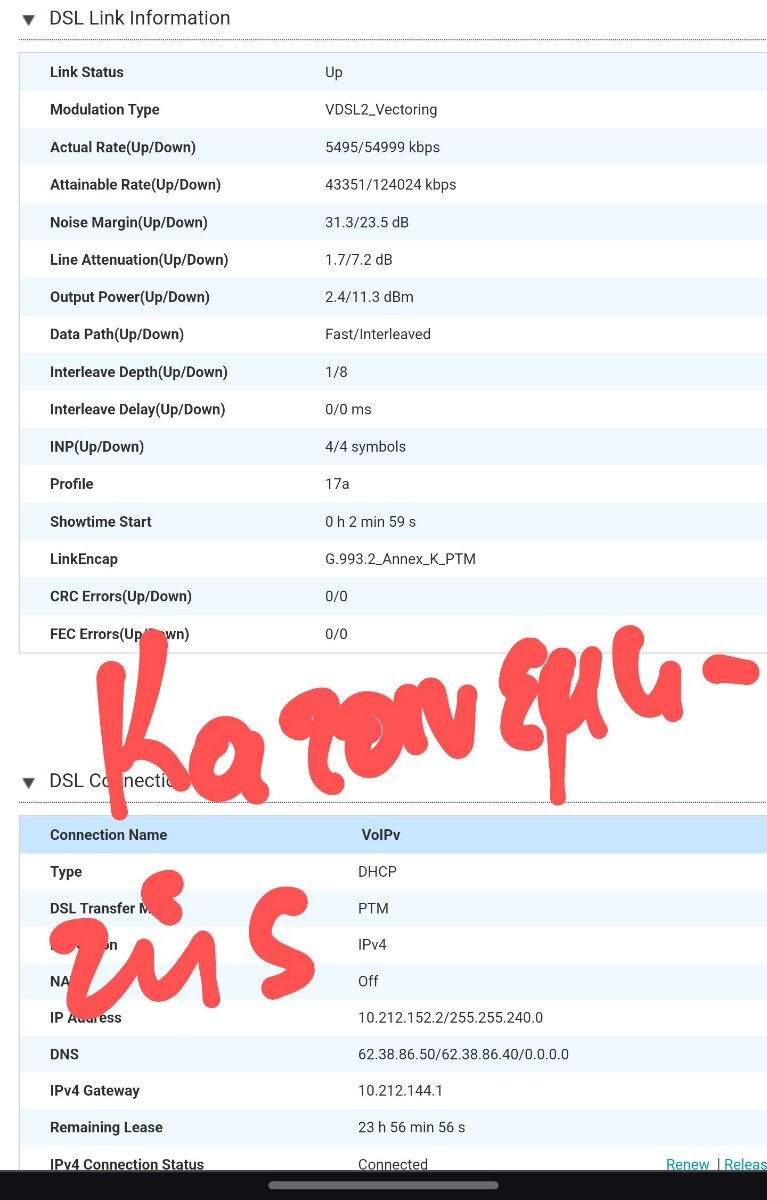

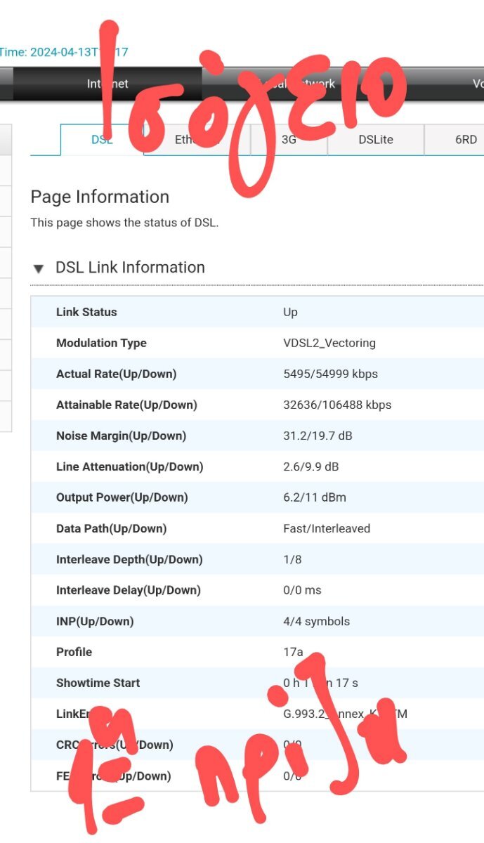

codingmetalhead Δημοσ. 13 Απριλίου 2024 Μέλος Δημοσ. 13 Απριλίου 2024 Πιθανώς η εσωτερική μου καλωδίωση έχει πρόβλημα. Σχετικά με την διάταξη, το ρουτερ δεν εχει μπει στην πρώτη πρίζα του σπιτιού. Έχει αρκετές πρίζες το σπίτι καθώς ειναι μεζονέτα. Πριν πω ομως για την καλωδίωση ας αναφέρω ότι έχω κάνει τις εξής δοκιμές. Σύνδεσα το ρουτερ στα εξής: 1. απευθείας πάνω στον κατανεμητή του συγκροτήματος 2. στο κεντρικό μπουάτ (εξωτερικού χώρου) όπου έρχεται το 8κλωνο από τον κατανεμητή του συγκροτήματος 3. στην πρώτη πρίζα του σπιτιού. Τα στατιστικά από το ρούτερ ειναι όπως φαίνονται στις φωτογραφίες. Η εικόνα στο αρχικό μου μήνυμα είναι από δωμάτιο στον 2ο όροφο. Συνοπτικά βλέπω ότι (Attainable Rate) Α. στον κατανεμητή έχω 124mbps/43mbps Β. στο κετρνικό μπουατ έχω 108mpbs/32mbps Γ. στη πρώτη πρίζα έχω 106mbps/32mbps Επίσης με μία σχετική προσέγγιση αποστάσεων μέσω του measure tool του google maps υπολόγισα ότι η απόσταση από τον κατανεμητή μέχρι το κεντρικό μπουάτ ειναι στα 46m. Ευχαριστώ πάρα πολύ για τον χρόνο τους σε όσους απαντήσουν.
athmich1 Δημοσ. 13 Απριλίου 2024 Δημοσ. 13 Απριλίου 2024 Ενθαρρυντικές οι μετρήσεις στον κατανεμητή...η γραμμή είναι καλή.... Από κατανεμητή φεύγουν τέσσερα ζεύγη καλωδίων (2x4=8) και καταλήγουν στο μπουάτ? Από το μπουάτ πόσα καλώδια φεύγουν και ξέρεις που πάνε? Στην πρώτη πρίζα πόσα καλώδια υπάρχουν? Πόσες πρίζες υπάρχουν συνολικά? Βγάλε καμμία φωτογραφία να σχηματίσω άποψη... ιδανικά θα ήταν να βρεις ένα ζεύγος καλωδίων που ξεκινά από τον κατανεμητή, φτάνει στο μπουάτ και από εκεί ένα ζεύγος καλωδίων να καταλήγει στην πρώτη πρίζα... μετά θα έκανες επιστροφή του τηλεφωνικού σήματος με διπλή πρίζα και καλώδιο από το ρούτερ, ώστε να έχει τηλεφωνία όλη η μεζονέτα και για να έχεις δίκτυο σε όλο το σπίτι θα πρότεινα κάτι σε mesh (π χ. Deco)... αναμένω φωτογραφίες ώστε να καταλάβουμε πως είναι η δομημένη καλωδίωση...

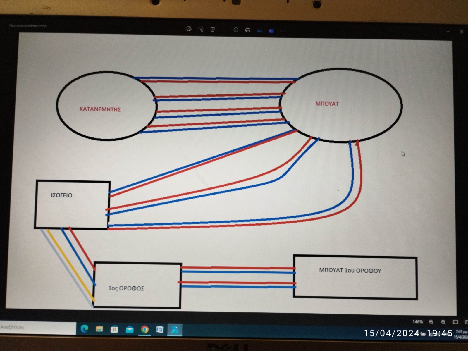

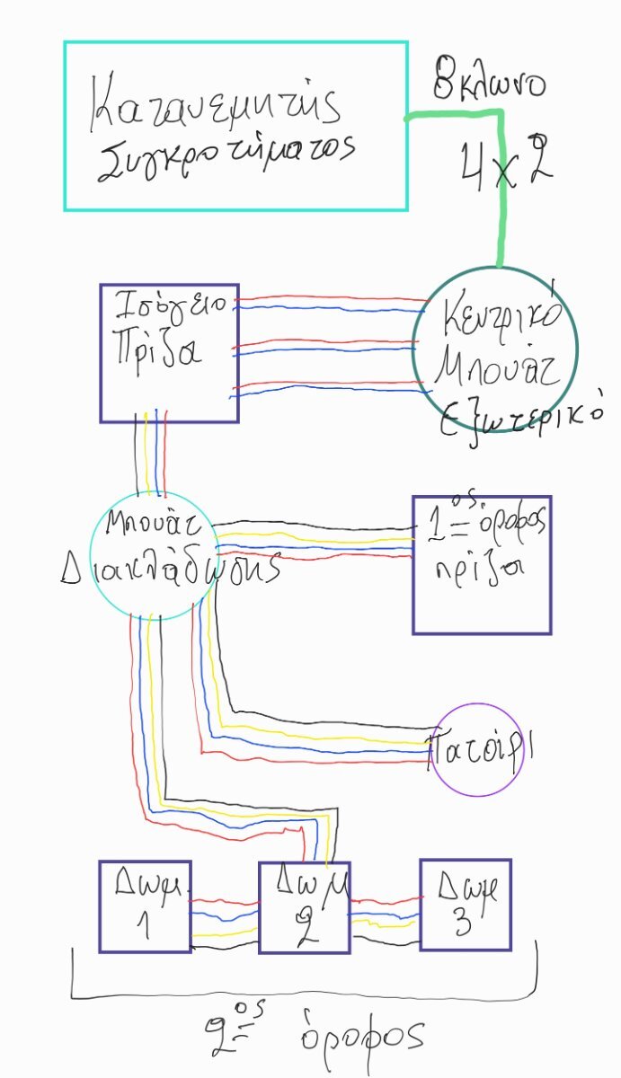

codingmetalhead Δημοσ. 15 Απριλίου 2024 Μέλος Δημοσ. 15 Απριλίου 2024 (επεξεργασμένο) 1. Από τον κατανεμητη του συγκροτήματος φεύγει ένα τηλεφωνικό καλωδιο 8 κλώνων (2x4) και καταλήγει στο κεντρικό εξωτερικό μπουατ του σπιτιού (όπου θα επρεπε να υπάρχει το box του ΟΤΕ ίσως?) 2. Από το μπουατ φεύγουν 3 ζεύγη μπλε+κόκκινο τα οποία καταληγουν στην κεντρική πριζα του σπιτιού στο ισόγειο. 3. Στην κεντρική πριζα υπάρχει ένα τηλεφωνικό καλωδιο 4κλωνο (κόκκινο,μπλε,ασπρο, κιτρινο) Το οποίο συνδέει τον 1ο όροφο. 4. Το ισόγειο και ο 1ος όροφος έχει μια πρίζα, ο 2ος όροφος έχει 3ις πριζες και 1 παροχη στον συναγερμό. Η διακλαδωση μεταξύ των ορόφων γίνεται σε μπουατ του 1ου οροφου. Θα ήθελα να αποφύγω να το ανοίξω ομως, γιατί θα θέλει βαψιματακι μετά. Ερωτήσεις. α. Γιατί και τα 3ια ζεύγη μπλε+κόκκινο να καταληγουν στην πριζα στο ισόγειο; Δε θα επρεπε να είναι ζεύγος ανά οροφο ; β. Τις καλύτερες μετρήσεις τις είχα στην πρίζα στο ισόγειο. Οπότε κρίνω καλυτερα να συνδέσω εκεί το ρουτερ. Επιστροφή του τηλεφώνου την είχα κάνει από παλαιότερα γιατί είχα cyta που ηταν από τους πρώτους που υποστήριζαν voip αν δε κάνω λάθος. γ. Επίσης με την τηλεφωνική καλωδίωση υπάρχει καλωδίωση utp cat 5e. Την οποια τυγχάνει να έχω περάσει μεταξύ των ορόφων και σε κάποια από τα δωμάτια (για smart tv, καμερες και ενα nas). Το πρόβλημα είναι ότι υπάρχει απόσταση μεταξύ της τηλεφωνικής πριζας στο ισόγειο με το switch του ισογείου. Οπότε μάλλον θα αναγκαστώ να περάσω ένα utp cat 5e, αντί για mesh για βέλτιστη σύνδεση. Καμία άλλη ιδεα/πρόταση; Ευχαριστώ πολύ για την απάντηση φίλε athmich1. Άλλο κουλό της υπόθεσης είναι ότι στο κεντρικό μπουατ υπάρχουν και διακλαδώσεις του ρεύματος. Συγκεκριμένα γίνεται διακλαδωση του παροχικου της ΔΕΗ (5χ10αρι) πριν από τον κεντρικό πίνακα. Αλλά είναι άλλη κουβέντα αυτή. Επεξ/σία 15 Απριλίου 2024 από codingmetalhead

codingmetalhead Δημοσ. 15 Απριλίου 2024 Μέλος Δημοσ. 15 Απριλίου 2024 3 ώρες πριν, athmich1 είπε Καλησπέρα... δηλαδή χωρίς να ανέβω σε άλλους ορόφους, έτσι είναι η καλωδίωση? καλά κατάλαβα? Το πιο κοντινό που θα μπορούσα να κανω: Το 8κλωνο του ΟΤΕ έχει τα εξής ζεύγη: μπλε+ασπρο, πορτοκαλί+ασρο, πράσινο+άσπρο και καφέ+άσπρο. Σαν twisted pair δηλαδή.
athmich1 Δημοσ. 16 Απριλίου 2024 Δημοσ. 16 Απριλίου 2024 Α) Κακώς υπάρχει 8κλωνο καλώδιο από το κατανεμητή προς το κεντρικό μπουάτ. Άσε ένα συνδεδεμένο στον κατενεμητή που θα φεύγει για το κεντρικό μπουάτ. Β) Στο κεντρικό μπουάτ: συνδέεις το ένα ζεύγος που θα έρχεται από τον κατανεμητή με το ένα ζευγάρι που θα φεύγει και θα πηγαίνει στο ισόγειο στην πρίζα... Αυτό το κάνουμε για να φέρουμε τον μέγιστο συγχρονισμό στην πρίζα ισογείου..τα καλώδια που μείνουν ασύνδετα πιαστα με ταινία...οι συνδέσεις καλό είναι να γίνουν με φακές καλωδίων (scotchlock)... Γ) Στην πρίζα του ισογείου: Να βάλεις μία διπλή πρίζα, όπου εσωτερικά (μέσα στον τοίχο) στην μία θα έρθει το ζεύγος από το κεντρικό μπουάτ και στην άλλη υποδοχή να συνδεθεί ένα ζεύγος για το μπουάτ διακλάδωσης (από τα δύο που έχεις στο σχήμα). Στις εξωτερικές υποδοχές η μία θα συνδεθεί στο ρούτερ για το ίντερνετ και στην άλλη θα συνδεθεί το καλώδιο από το tel1 του ρούτερ για φύγει η τηλεφωνία στο υπόλοιπο σπίτι (σημείωση εάν θές τηλέφωνο στο μέρος που ναι το ρούτερ, βάλε στη έξοδο tel1 του ρουτερ ένα διακλαδωτή ώστε να συνδέει στην μία υποδοχή το τηλέφωνο που θα βάλεις και στην άλλη θα φύγει καλώδιο για την πρίζα) Δ) Στο μπουάτ διακλάδωσης (όχι μόνο το βάψιμο αλλά και η γκρίνια της γυναίκας θα έλεγα) θα ήταν καλό να γίνει μια παρέμβαση ώστε να φεύγει ένα ζεύγος και όχι όσα έχει βάλει ο μάστορας (ένα ζεύγος για τον πρώτο όροφο, ένα για το πατάρι και ένα για το δωμάτιο 2 του δεύτερου ορόφου) Ε) τελευταία παρέμβαση μια διπλή πρίζα στο δωμάτιο 2 του δεύτερου ορόφου όπου στην μία υποδοχή θα έρχεται το καλώδιο από το μπουάτ διακλάδωσης και στην άλλη υποδοχή θα φεύγουν τα καλώδια για τις πρίζες 1 και 3 του δεύτερου ορόφου (ή άστο όπως είναι, ελπίζω ότι δεν επηρεάζεται η τηλεφωνία, εάν έχει θέμα κάντο όπως είπα) Τα ζεύγη που δεν θα χρησιμοποιηθούν, άστα ως back up και μην τα κόψεις, όπως απομονώσε τα. Έγραψα πολλά. Πιστεύω ότι με τα κάνοντας τα Α+Β θα φέρεις τον μέγιστο συγχρονισμό, χωρίς σφάλματα.. καλύτερα να συνδεθεί ενσύρματα η πρίζα ισογείου με το switch (ελπίζω μόνο να μην φωνάζει η γυναίκα). Θεωρώ ότι ο χαμηλός συγχρονισμός αρχικά στο εξωτερικό μπουάτ σε σχέση με τον κατανεμητή έχει να κάνει με το 8κλωνο καλώδιο, κάνε τις δοκιμές που λέω και δες τι φέρνει... από εξωτερικό μπουάτ έως την πρίζα ισογείου δεν έχεις μεγάλη απώλεια (108-106) λόγω μικρής απόστασης. Επίσης από το 8κλωνο δοκίμασε ανά ζεύγος ποιο είναι το πιο καλό συνδέοντας το ρούτερ στο εξωτερικό μπουάτ εναλλάξ. Ομοίως όταν διαλέξεις ζεύγος από το μπουάτ μέχρι την πρίζα ισογείου, κάνε δοκιμές ποιο είναι το πιο καλό ζεύγος με τις μικρότερες απώλειες.. Έγραψα πολλά, καλή επιτυχία... Θανάσης 1

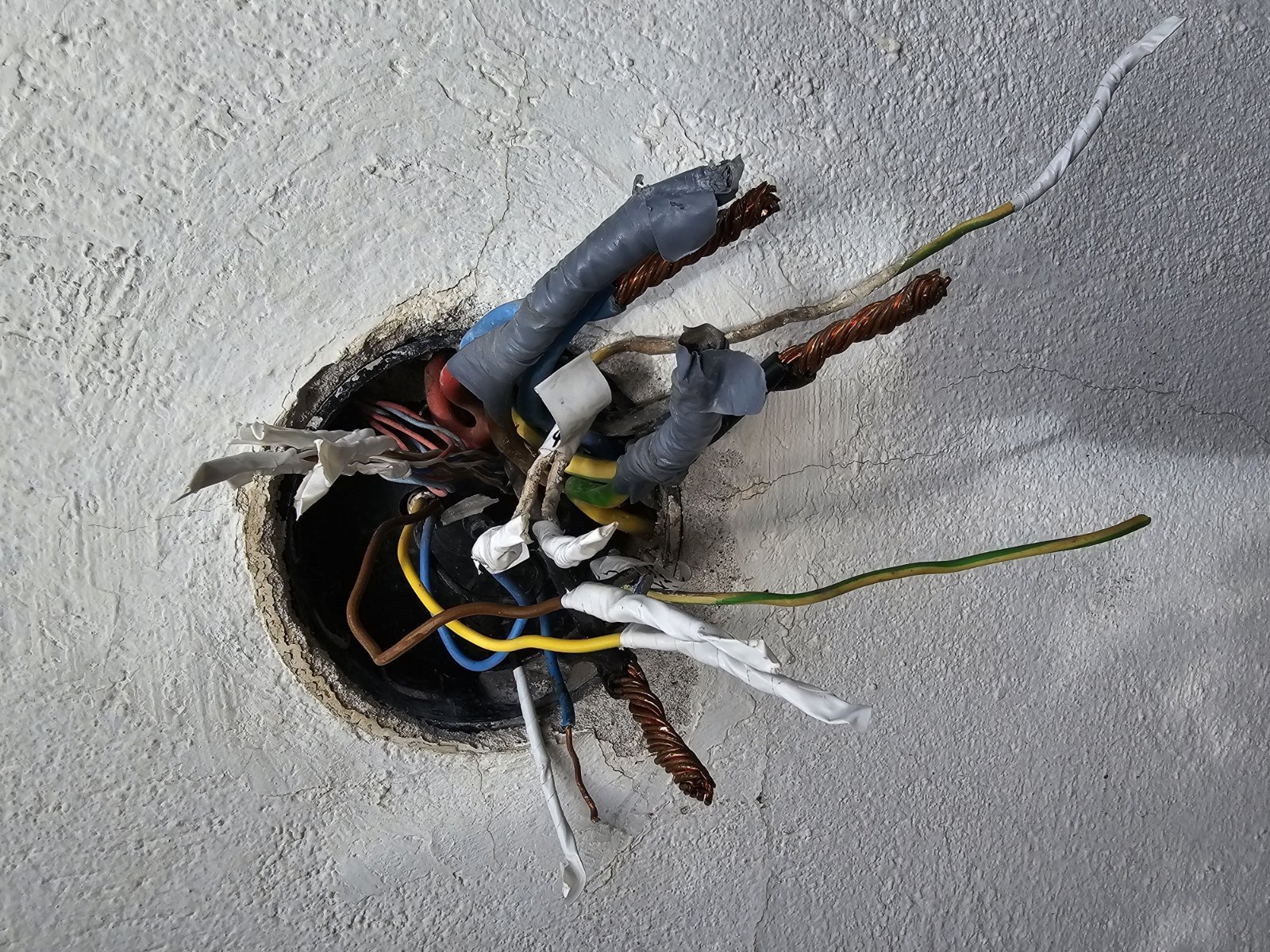

CleanthisD Δημοσ. 16 Απριλίου 2024 Δημοσ. 16 Απριλίου 2024 On 15/04/2024 at 11:06, codingmetalhead said: 1. Από τον κατανεμητη του συγκροτήματος φεύγει ένα τηλεφωνικό καλωδιο 8 κλώνων (2x4) και καταλήγει στο κεντρικό εξωτερικό μπουατ του σπιτιού (όπου θα επρεπε να υπάρχει το box του ΟΤΕ ίσως?) 2. Από το μπουατ φεύγουν 3 ζεύγη μπλε+κόκκινο τα οποία καταληγουν στην κεντρική πριζα του σπιτιού στο ισόγειο. 3. Στην κεντρική πριζα υπάρχει ένα τηλεφωνικό καλωδιο 4κλωνο (κόκκινο,μπλε,ασπρο, κιτρινο) Το οποίο συνδέει τον 1ο όροφο. 4. Το ισόγειο και ο 1ος όροφος έχει μια πρίζα, ο 2ος όροφος έχει 3ις πριζες και 1 παροχη στον συναγερμό. Η διακλαδωση μεταξύ των ορόφων γίνεται σε μπουατ του 1ου οροφου. Θα ήθελα να αποφύγω να το ανοίξω ομως, γιατί θα θέλει βαψιματακι μετά. Ερωτήσεις. α. Γιατί και τα 3ια ζεύγη μπλε+κόκκινο να καταληγουν στην πριζα στο ισόγειο; Δε θα επρεπε να είναι ζεύγος ανά οροφο ; β. Τις καλύτερες μετρήσεις τις είχα στην πρίζα στο ισόγειο. Οπότε κρίνω καλυτερα να συνδέσω εκεί το ρουτερ. Επιστροφή του τηλεφώνου την είχα κάνει από παλαιότερα γιατί είχα cyta που ηταν από τους πρώτους που υποστήριζαν voip αν δε κάνω λάθος. γ. Επίσης με την τηλεφωνική καλωδίωση υπάρχει καλωδίωση utp cat 5e. Την οποια τυγχάνει να έχω περάσει μεταξύ των ορόφων και σε κάποια από τα δωμάτια (για smart tv, καμερες και ενα nas). Το πρόβλημα είναι ότι υπάρχει απόσταση μεταξύ της τηλεφωνικής πριζας στο ισόγειο με το switch του ισογείου. Οπότε μάλλον θα αναγκαστώ να περάσω ένα utp cat 5e, αντί για mesh για βέλτιστη σύνδεση. Καμία άλλη ιδεα/πρόταση; Ευχαριστώ πολύ για την απάντηση φίλε athmich1. Άλλο κουλό της υπόθεσης είναι ότι στο κεντρικό μπουατ υπάρχουν και διακλαδώσεις του ρεύματος. Συγκεκριμένα γίνεται διακλαδωση του παροχικου της ΔΕΗ (5χ10αρι) πριν από τον κεντρικό πίνακα. Αλλά είναι άλλη κουβέντα αυτή. Ποιος δολοφόνος πέρασε τα ρεύματα με τις τηλεπικοινωνίες μαζί σε ένα μπουάτ;; Αγχώνομαι μόνο που το βλέπω
codingmetalhead Δημοσ. 16 Απριλίου 2024 Μέλος Δημοσ. 16 Απριλίου 2024 53 λεπτά πριν, CleanthisD είπε Ποιος δολοφόνος πέρασε τα ρεύματα με τις τηλεπικοινωνίες μαζί σε ένα μπουάτ;; Αγχώνομαι μόνο που το βλέπω Αυτό το μπουατ κάτι πρέπει να το κάνω... Το σκέφτομαι εδώ και καιρό...τι είναι καλύτερο. Φαντάσου ότι είναι σε εξωτερικό χωρίς κάλυψη από ήλιο βροχή (πέρα από την στεγανωση που έκανα πρόχειρα). Και ότι είναι ΠΡΙΝ από τον κεντρικό πίνακα του σπιτιού.
athmich1 Δημοσ. 17 Απριλίου 2024 Δημοσ. 17 Απριλίου 2024 Οι δοκιμές ας γίνουν με απλή σύνδεση και όταν καταλήξουμε με τις φακές... λογικά φακές θα βρεις σε κατάστημα ηλεκτρολογικών υλικών (π.χ. ΚΑΥΚΑΣ) χωρίς να κάνω διαφήμιση.... Και μία βασική ερώτηση: μονοκατοικία ή μένουν και οι άλλοι άσχετοι? Εάν μένεις μόνο εσύ, θα πρότεινα σχετικά με το τηλεφωνικό καλώδιο και το καλώδιο ρεύματος: α) έναν ηλεκτρολόγο να κάνει μια καλύτερη όδευση του καλωδίου ρεύματος (πιθανό να είναι πιο ακριβό) ή β) αγορά καλωδίου pet τηλεφωνικό (με τέσσερα καλώδια δηλαδή με 2 ζεύγη) που θα το τρέξεις από τον κατανεμητή είτε μέχρι δίπλα από το εξωτερικό κεντρικό μπουάτ (και εκείνη το συνδέεις με μια οριολωριδα= ρεκλέτα που την βάζεις σε στεγανό ηλεκτρολογικό κουτί) ή να φέρεις το καλώδιο pet μέχρι την πρίζα του ισογείου ( το ένα ζεύγος θα ενωθεί όπου θελήσεις, το άλλο θα μείνει back up)..... Πάντως ότι και να κάνεις καλό είναι να μονωθεί από τα καιρικά φαινόμενα το κεντρικό εξωτερικό μπουάτ.. Μόνο τσίπουρο πίνω και κρασί.. Στείλε pm να σου στείλω IBAN βάλεις το μούστο (χαχαχα).

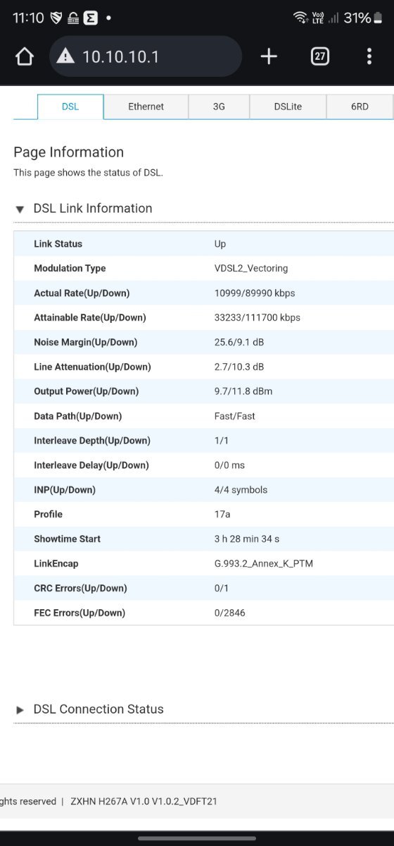

codingmetalhead Δημοσ. 11 Μαΐου 2024 Μέλος Δημοσ. 11 Μαΐου 2024 Καλησπέρα και Χρόνια Πολλά. Αφού έγινε η αναβάθμιση ταχύτητας τα στατιστικά μου είναι αυτά. Με το router συνδεδεμένο στην κεντρική πριζα. Παρατηρείτε κάποιο πρόβλημα;
SaFiS Δημοσ. 11 Μαΐου 2024 Δημοσ. 11 Μαΐου 2024 Αν εισαι σε καμπινα ΟΤΕ ισως με αντικατασταση του 267 να πηγαινες και λιγο παραπανω. Εκτος του οτι ειναι παλιο CPE σε κατασταση EOL, χωρις υποστηριξη, εχει και την ταση να συγχρονιζει λιγο πιο χαμηλα. Θα ζητουσα αντικατασταση, πες τους οτι το WiFi δεν πιανει μακρια ή οτι θελεις Band Steering. Μπορεις να ζητησεις και το VOX για WiFi 6. Το δινουν στα 100αρια…
codingmetalhead Δημοσ. 12 Μαΐου 2024 Μέλος Δημοσ. 12 Μαΐου 2024 Ναι σε καμπίνα του ΟΤΕ, είμαι. Άραγε τι διαφορά θα δω; Κάτι σε fritzbox θα είχε νόημα;
