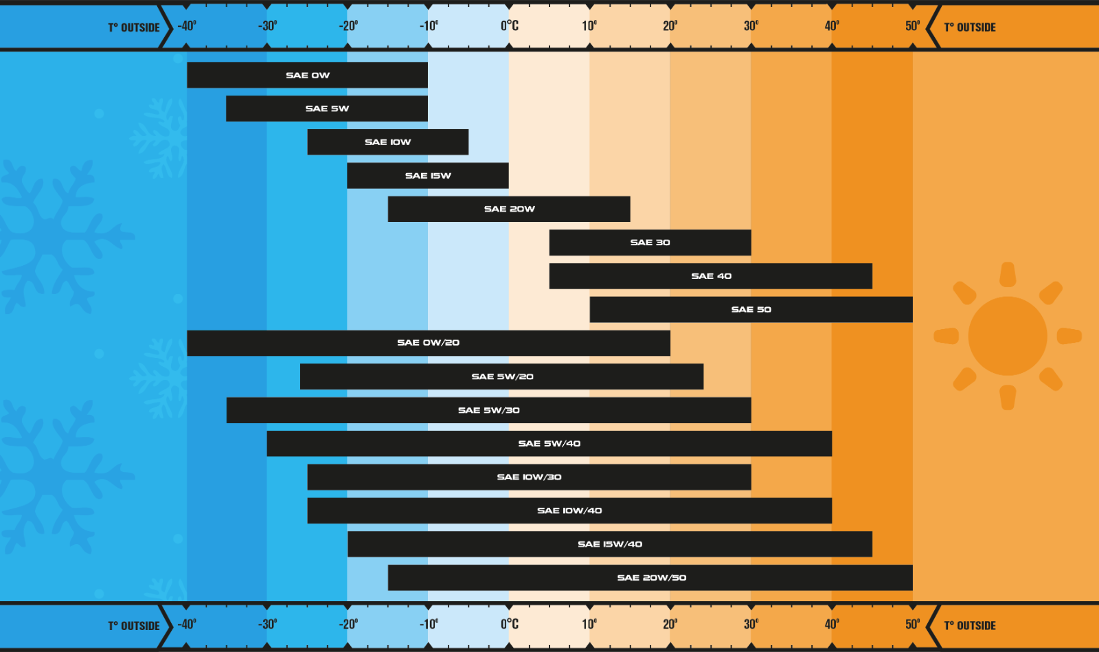

korakios Δημοσ. 12 Απριλίου Share Δημοσ. 12 Απριλίου (επεξεργασμένο) 4 ώρες πριν, CanonTux είπε Τότε γιατί υπάρχουν λάδια με δεύτερο συνθετικό 40 ή 50. Αν η θερμοκρασία κινητήρα είναι πάντα σταθερή και είναι το μόνο κριτήριο όπως λες, δεν θα είχε απολύτως κανένα νόημα ο δεύτερος αριθμός. Ίδιες συνθήκες παντού και πάντα, άρα ίδιο ιξώδες παντού και πάντα, άρα καταργούμε εξ ολοκλήρου την ανάγκη να αναφέρουμε τον δεύτερο αριθμό, ο οποίος π.χ. θα καθοριζόταν σιωπηρά από τις βιομηχανίες στο 30, χωρίς να χρειάζεται να το αναφέρουν στις προδιαγραφές. δυσκολεύομαι να πιστέψω οτι ρωτάς σοβαρά , πολύ απλά το κάθε μοτέρ είναι διαφορετικό 12 ώρες πριν, geopro είπε Octavia, Fabia, Scala, Kamig με τους κινητήρες 1.0 TSI (τρικύλινρο) και 1.5 TSI evo διαμαρτύρονται ότι οι κινητήρες τους καίνε λάδια...και μάλιστα πολλά !!! Γιατί δεν συνιστούμε το 0W-20 Το λιπαντικό 0w-20 είναι ένα λιπαντικό πολύ ψιλό, λεπτό και δεν κάνει για τις υψηλές θερμοκρασίες που έχει η χώρα μας. Λόγω της λεπτότητας και των θερμοκρασιών γι αυτό το καίει. Να ένας κλασικός πίνακας προτεινομένων SAE σε σχέση με την θερμοκρασία περιβάλλοντος. Εκτός και αν εχω ταλέντο στην πλαστογραφία.... Ειναι μάταιο να σε πείσω απλώς χρησιμοποιώ τα post σου. ΥΓ. Ειναι τόσο αναλυτικός πίνακας που εκτός από multigrade ιξώδη περιλαμβάνει και single grade . (Oh !Yes ! Υπάρχουν και μονότυπα single grade λιπαντικά άλλα ίσως να ασχολούνται μόνο κάτι "ΜάστροΜήτσοι με αυτά 😁 έχεις μπερδευτεί αρκετά ... ο πίνακας δε λέει κάτι διαφορετικό , το δεύτερο συνθετικό αφορά τη ρευστότητα στη θερμοκρασία περινάλλοντως είναι σαν να μου λες , το καλοκαίρι ξεκινά το μοτέρ στους 50+ στον ήλιο γιαυτο και βάλε πιο χοντρά (το 2ο συνθετικό) λάδια 😂🤪 Επεξ/σία 12 Απριλίου από korakios 1 Συνδέστε για να σχολιάσετε Κοινοποίηση σε άλλες σελίδες άλλες επιλογές

geopro Δημοσ. 12 Απριλίου Share Δημοσ. 12 Απριλίου 10 λεπτά πριν, korakios είπε Εχεις μπερδευτεί αρκετά ... ο πίνακας δε λέει κάτι διαφορετικό , το δεύτερο συνθετικό αφορά τη ρευστότητα στη θερμοκρασία περινάλλοντως είναι σαν να μου λες , το καλοκαίρι ξεκινά το μοτέρ στους 50+ στον ήλιο γιαυτο και βάλε πιο χοντρά (το 2ο συνθετικό) λάδια 😂🤪 Εσύ έχεις μπερδευτεί, όχι εγώ. Τέτοιο πίνακες είναι πολύ συνηθισμένοι και απεικονίζουν ποια ιξώδη ταιριάζουν σε ποιες κλιματικές ζώνες. Θα κάνω μια ακόμη (τελευταία) προσπάθεια να στο εξηγήσω γιατί νομίζω ότι εντόπισα το μηχανισμό της σκέψης σου . Και το πρώτο συνθετικό και το δεύτερο συνθετικό αναφέρεται σε ιξώδες (ρευστότητα χοντρικά). Το πρώτο το W δηλαδή είναι η μέτρηση ρευστότητας στους 0 c . Το δε δεύτερο συνθετικό αναφέρεται σε μέτρηση ρευστότητας στους 100c. Και έρχεται τώρα ο κορακιος και συλλογίζεται: αφού η θερμοκρασία λειτουργίας του κινητήρα είναι στην περιοχή των 100c όλα είναι εντάξει και είμαστε καλυμμένοι. Σου διαφεύγει βέβαια ότι μόνο η θερμοκρασία νερού είναι γύρω στους 95c και όχι τα πάντα όλα. Οπότε κατά την άποψη σου ο ένοχος είναι το σύστημα ψύξης. Το κυριότερο που σου διαφεύγει είναι ότι το ιξώδες (σε διάφορες θερμοκρασίες) δείχνει ΜΟΝΟ το πόσο παχύρευστο είναι και τίποτα άλλο. Κυριολεκτικά τίποτα άλλο Υπάρχουν ένα σωρό άλλοι παράμετροι με κυριότερη αυτή του φίλμ προστασίας. Δεν έχει το ίδιο φίλμ προστασίας ενα εικοσαρι και ένα σαραντάρι . Δεν έχει μπορέσει ακόμη η χημική βιομηχανία να το επιτύχει. Υπάρχει δυσκολία στο να ικανοποιηθούν και τα δύο απαιτούμενα , και λεπτόρρευστο και ισχυρό φίλμ προστασίας Έχει γίνει σημαντική πρόοδος αλλά ακόμα υπάρχει δρόμος μπροστά μας. Όταν μπορέσουνε να παράξουν ένα εικοσαρι με ικανοποιητικό φίλμ προστασίας τότε θα το χρησιμοποιήσω. Μέχρι τότε όμως " στου Κασιδι το κεφάλι" δεν θα συναίνέσω. 2 1 Συνδέστε για να σχολιάσετε Κοινοποίηση σε άλλες σελίδες άλλες επιλογές
korakios Δημοσ. 12 Απριλίου Share Δημοσ. 12 Απριλίου 1 λεπτό πριν, geopro είπε Και το πρώτο συνθετικό και το δεύτερο συνθετικό αναφέρεται σε ιξώδες (ρευστότητα χοντρικά). Το πρώτο το W δηλαδή είναι η μέτρηση ρευστότητας στους 0 c . Το δε δεύτερο συνθετικό αναφέρεται σε μέτρηση ρευστότητας στους 100c. αυτό λέω τόση ώρα για μέτρηση στους 0C δεν το έχω ψάξει 6 λεπτά πριν, geopro είπε Το κυριότερο που σου διαφεύγει είναι ότι το ιξώδες (σε διάφορες θερμοκρασίες) δείχνει ΜΟΝΟ το πόσο παχύρευστο είναι και τίποτα άλλο. Κυριολεκτικά τίποτα άλλο δε διαφωνώ Συνδέστε για να σχολιάσετε Κοινοποίηση σε άλλες σελίδες άλλες επιλογές
geopro Δημοσ. 12 Απριλίου Share Δημοσ. 12 Απριλίου 2 λεπτά πριν, korakios είπε αυτό λέω τόση ώρα για μέτρηση στους 0C δεν το έχω ψάξει δε διαφωνώ Εκτός από το ιξώδες υπάρχουν ένα σωρό άλλοι παράμετροι με κυριότερη αυτή του φίλμ προστασίας. Δεν έχει το ίδιο φίλμ προστασίας ένα εικοσάρι και ένα σαραντάρι . Δεν έχει μπορέσει ακόμη η χημική βιομηχανία να το επιτύχει. Υπάρχει δυσκολία στο να ικανοποιηθούν και τα δύο απαιτούμενα , και λεπτόρρευστο και ισχυρό φίλμ προστασίας ταυτόχρονα .Έχει γίνει σημαντική πρόοδος αλλά ακόμα υπάρχει δρόμος μπροστά μας. Συνδέστε για να σχολιάσετε Κοινοποίηση σε άλλες σελίδες άλλες επιλογές
korakios Δημοσ. 12 Απριλίου Share Δημοσ. 12 Απριλίου Μόλις τώρα, geopro είπε Εκτός από το ιξώδες υπάρχουν ένα σωρό άλλοι παράμετροι με κυριότερη αυτή του φίλμ προστασίας. Δεν έχει το ίδιο φίλμ προστασίας ένα εικοσάρι και ένα σαραντάρι . Δεν έχει μπορέσει ακόμη η χημική βιομηχανία να το επιτύχει. Υπάρχει δυσκολία στο να ικανοποιηθούν και τα δύο απαιτούμενα , και λεπτόρρευστο και ισχυρό φίλμ προστασίας ταυτόχρονα .Έχει γίνει σημαντική πρόοδος αλλά ακόμα υπάρχει δρόμος μπροστά μας. πάλι δε διαφωνώ , το αν το 0w20 είναι χειρότερο απο το 0w30 για ένα μοτέρ δεν το γνωρίζω , βάζω ότι δίνει ο κατασκευαστής Πάντως όντως έχουν παραπονεθεί άτομα στο cng group για το 0w20 οτι σπάει στα 7-8000χλμ και αλλάξαν σε πιο χοντρό . Τώρα αν είναι σωστό για την αντλία λαδιού και τη λίπανση σε λεπτά σημεία του μοτέρ , άγνωστο για μένα το σίγουρο είναι οτι και τα 2 (0w20 και 0w30) είναι ίδιων προδιαγραφών για την ρευστότητα που αφορά την εξωτερική θερμοκρασία περιβάλλοντος (για την εκκίνηση ουσιαστικά ) Συνδέστε για να σχολιάσετε Κοινοποίηση σε άλλες σελίδες άλλες επιλογές

geopro Δημοσ. 12 Απριλίου Share Δημοσ. 12 Απριλίου 1 λεπτό πριν, 2MM είπε Απο που (ποια μετρηση) καταλαβαινεις το φιλμ προστασιας ? Σωστή παρατήρηση. Όταν μπορέσω θα ανεβάσω έναν τέτοιο πίνακα. 2 ώρες πριν, definitio είπε O,τι περιγράφεις αφορά τον φόρτο εργασίας του κινητήρα, όχι τις εξωτερικές θερμοκρασίες καθαυτές...οι "περιστάσεις" που αναφέρθηκα εγώ είναι η παρατεταμένη πίεση του μοτέρ στη πίστα, είτε η εξ.θερμοκρασία είναι 0βαθμοί είτε είναι 35βαθμοί κελσίου. ...και το 5w30 με τη λογική που εξέθεσες σε προηγούμενα μηνύματά σου και με τον πίνακα που παρέθεσες θα ήταν πολύ λίγο, πολύ ρευστό για να ανταπεξέλθει στους καύσωνες που περνάει συχνά η χώρα και χωρίς πίεση "track day" στο αυτοκίνητο... Ας δεχτούμε (για την οικονομία της συζήτησης) ότι η θερμοκρασία περιβάλλοντος δεν παίζει ρόλο αυτού καθ' αυτού όταν υπάρχει έντονο φορτίο στον κινητήρα. Τότε γιατί σε προτρέπει ο κατασκευαστής να ανέβεις (όταν υπάρχουν ζόρια) από το ήδη αρκετά παχύρευστο 10W-40 σε ακόμη μεγαλύτερο 10W60 ? Τί συμπέρασμα βγαίνει ; Ότι προφανώς δεν έχουν τον ίδιο δείκτη προστασίας και όταν τα πράγματα δυσκολεύουν το λεπτόρρευστο αδυνατεί να την παρέχει. Ενα μέσο 5W-30 οριακά μπορεί να παρέχει προστασία σε ένα τυπικό κινητήρα 1000cc που είναι ήδη πιεσμένος. Το 0W-20 θα κάνει τα πράγματα πολύ χειρότερα. Ίσως στο μέλλον η χημική βιομηχανία να επιτύχει να είναι τα λάδια λεπτόρρευστα σάν νερό και ταυτόχρονα να προστατεύουν σαν εξηνταρι. Όταν συμβεί ας το μάθουμε. Συνδέστε για να σχολιάσετε Κοινοποίηση σε άλλες σελίδες άλλες επιλογές
