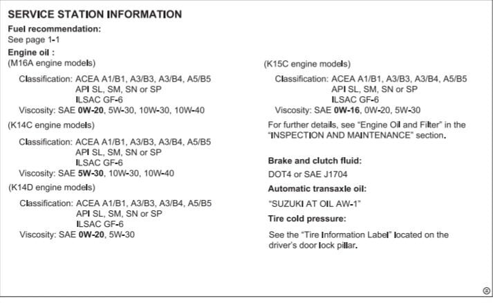

geopro Δημοσ. 11 Απριλίου 2024 Δημοσ. 11 Απριλίου 2024 Καταρχήν το sae 0W-20 για χρήση στην Ελλάδα να το ξεχάσετε. Είναι πολύ λεπτό και δεν παρέχει ισχυρό φίλμ προστασίας. Απλώς βελτιώνει την οικονομία καυσίμου (λίγο). Οπότε με την καμία λεπτότερο από 5W-30. Ανέκαθεν το ιξώδες ήταν συνδεδεμένο με την κλιματική ζώνη. Το W stands for winter 🥶 . Τι νομίζατε ότι σημαίνει? Εδώ όμως βράζει το σύμπαν.... Όι αντιπροσωπείες παπαγάλίζουν ότι τους λένε αλλά να ξέρετε ότι δεν έχουμε τα ίδια συμφέροντα. Αυτό που θέλουν είναι να διατρανώνουν τα αραιά διαστήματα σέρβις και την χαμηλότερη κατανάλωση. Και στην συνέχεια στα 8-10 χρόνια να μας λένε:"Παλιό αυτοκίνητο, τί περιμένεις ; " αφού έχει εμφανίσει δαπανηρές βλάβες. Αναφορικά με την κατανάλωση λαδιού δεν είναι σταθερή αλλά μεταβάλλεται γεωμετρικά ανάλογα με το πόσο έχει το λάδι "κουραστεί" Μέχρι τα 5Κ καίει ελάχιστα, μετά τα 8 Κ περισσότερο και μετά τα 12Κ "το παίρνει ο διάολος " Μήν το αφήνετε να το "πάρει ο διάολος" 2 2
nk9 Δημοσ. 11 Απριλίου 2024 Δημοσ. 11 Απριλίου 2024 (επεξεργασμένο) 1 ώρα πριν, geopro είπε Καταρχήν το sae 0W-20 για χρήση στην Ελλάδα να το ξεχάσετε. Είναι πολύ λεπτό και δεν παρέχει ισχυρό φίλμ προστασίας. Απλώς βελτιώνει την οικονομία καυσίμου (λίγο). Οπότε με την καμία λεπτότερο από 5W-30. Ανέκαθεν το ιξώδες ήταν συνδεδεμένο με την κλιματική ζώνη. Το W stands for winter 🥶 . Τι νομίζατε ότι σημαίνει? Εδώ όμως βράζει το σύμπαν.... Όι αντιπροσωπείες παπαγάλίζουν ότι τους λένε αλλά να ξέρετε ότι δεν έχουμε τα ίδια συμφέροντα. Αυτό που θέλουν είναι να διατρανώνουν τα αραιά διαστήματα σέρβις και την χαμηλότερη κατανάλωση. Και στην συνέχεια στα 8-10 χρόνια να μας λένε:"Παλιό αυτοκίνητο, τί περιμένεις ; " αφού έχει εμφανίσει δαπανηρές βλάβες. Αναφορικά με την κατανάλωση λαδιού δεν είναι σταθερή αλλά μεταβάλλεται γεωμετρικά ανάλογα με το πόσο έχει το λάδι "κουραστεί" Μέχρι τα 5Κ καίει ελάχιστα, μετά τα 8 Κ περισσότερο και μετά τα 12Κ "το παίρνει ο διάολος " Μήν το αφήνετε να το "πάρει ο διάολος" Επιτέλους ένας άνθρωπος που τα έγραψε ως έχουν αναφορικά με τα λάδια και το ιξώδες. Αρκετοί κατασκευαστές προτείνουν διάφορες εναλλακτικές. Εμείς ως καταναλωτές οφειλουμε να απαιτούμε τα κατάλληλα για τις κλιματολογικές συνθήκες της περιοχής όπου κινούμαστε. Στο δικό μου που ήρθε με 0-20 κι έχει ως δεύτερη εναλλακτική τα 5-30. Εννοείται πως στην πρώτη αλλαγή έβαλα τα δεύτερα. Επεξ/σία 11 Απριλίου 2024 από nk9 2
korakios Δημοσ. 11 Απριλίου 2024 Δημοσ. 11 Απριλίου 2024 1 ώρα πριν, geopro είπε Καταρχήν το sae 0W-20 για χρήση στην Ελλάδα να το ξεχάσετε. Είναι πολύ λεπτό και δεν παρέχει ισχυρό φίλμ προστασίας. Απλώς βελτιώνει την οικονομία καυσίμου (λίγο). Οπότε με την καμία λεπτότερο από 5W-30. Ανέκαθεν το ιξώδες ήταν συνδεδεμένο με την κλιματική ζώνη. Το W stands for winter 🥶 . Τι νομίζατε ότι σημαίνει? Εδώ όμως βράζει το σύμπαν.... τότε με αυτά που λες ,αντί 0w-20 θα έπρεπε να πας στα 5w-20 μιας και το 20 είναι αδιάφορο με την εξωτερική θερμοκρασία . Που και πάλι το 0w καλύπτει το 5w ,δεν θα έχεις πρόβλημα αν είναι λεπτά τα λάδια στην εκκίνηση το αν βάζει 20 ο κατασκευαστής αντί 30 για να μειώσει τους ρύπους είναι άλλο θέμα 1 ώρα πριν, geopro είπε Όι αντιπροσωπείες παπαγάλίζουν ότι τους λένε αλλά να ξέρετε ότι δεν έχουμε τα ίδια συμφέροντα. Αυτό που θέλουν είναι να διατρανώνουν τα αραιά διαστήματα σέρβις και την χαμηλότερη κατανάλωση. Και στην συνέχεια στα 8-10 χρόνια να μας λένε:"Παλιό αυτοκίνητο, τί περιμένεις ; " αφού έχει εμφανίσει δαπανηρές βλάβες. βέβαια συμφέρει στις αντιπροσωπίες να πηγαίνεις ανα έτος να αρμέγουν στο σέρβις . Φυσικά αν δίνουν κανα δωρεάν πρόγραμμα σέρβις τότε μπορεί και να λέγαν ανα 4 έτη 😛 1 ώρα πριν, geopro είπε Αναφορικά με την κατανάλωση λαδιού δεν είναι σταθερή αλλά μεταβάλλεται γεωμετρικά ανάλογα με το πόσο έχει το λάδι "κουραστεί" Μέχρι τα 5Κ καίει ελάχιστα, μετά τα 8 Κ περισσότερο και μετά τα 12Κ "το παίρνει ο διάολος " Μήν το αφήνετε να το "πάρει ο διάολος" συμφωνώ απόλυτα 9 λεπτά πριν, nk9 είπε Εμείς ως καταναλωτές οφειλουμε να απαιτούμε τα κατάλληλα για τις κλιματολογικές συνθήκες της περιοχής όπου κινούμαστε. Στο δικό μου που ήρθε με 0-20 κι έχει ως δεύτερη εναλλακτική τα 5-30. Εννοείται πως στην πρώτη αλλαγή έβαλα τα δεύτερα. το 20 με το 30 δεν καμία σχέση με τις κλιματολογικές συνθήκες μιας και είναι η ρευστότητα του λαδιού στη θερμοκρασία λειτουργίας του κινητήρα . Αν "ανάβει" φταίει το ψυγείο και αντλία νερού , γενικά ο σχεδιασμός του κυκλώματος ψύξης για 0w vs 5w έγραψα πιο πάνω
nk9 Δημοσ. 11 Απριλίου 2024 Δημοσ. 11 Απριλίου 2024 (επεξεργασμένο) 1 ώρα πριν, korakios είπε τότε με αυτά που λες ,αντί 0w-20 θα έπρεπε να πας στα 5w-20 μιας και το 20 είναι αδιάφορο με την εξωτερική θερμοκρασία . Που και πάλι το 0w καλύπτει το 5w ,δεν θα έχεις πρόβλημα αν είναι λεπτά τα λάδια στην εκκίνηση το αν βάζει 20 ο κατασκευαστής αντί 30 για να μειώσει τους ρύπους είναι άλλο θέμα βέβαια συμφέρει στις αντιπροσωπίες να πηγαίνεις ανα έτος να αρμέγουν στο σέρβις . Φυσικά αν δίνουν κανα δωρεάν πρόγραμμα σέρβις τότε μπορεί και να λέγαν ανα 4 έτη 😛 συμφωνώ απόλυτα το 20 με το 30 δεν καμία σχέση με τις κλιματολογικές συνθήκες μιας και είναι η ρευστότητα του λαδιού στη θερμοκρασία λειτουργίας του κινητήρα . Αν "ανάβει" φταίει το ψυγείο και αντλία νερού , γενικά ο σχεδιασμός του κυκλώματος ψύξης για 0w vs 5w έγραψα πιο πάνω Καταρχήν, δεν το έγραψα για εσένα αυτό!!! Κατά δεύτερον, αντιγράφω: During winter and for cars used in cooler regions, your engine will benefit from using oil with low winter viscosity. During summer and in hotter regions, your engine will benefit more from oil with higher viscosity at 100 degrees Celsius. When comparing oils, it is important to take into account the location in which the car will be used. Thin oils that are less prone to thickening in low temperatures will help you start your engine more quickly in winter while thick oils that are less prone to thinning in hot temperatures will help your engine perform better in summer. As a result, 0W-20 and 5W-30 oils have been developed for colder climates while 15W-40 and 20W-50 oils have been developed with hotter climates in mind. https://lubricants.totalenergies.com/consumers/maintenancetips/Oil-viscosity-and-oil-grades Εννοείται πως λαμβάνουμε υπόψιν και τις κλιματολογικές συνθήκες. Επεξ/σία 11 Απριλίου 2024 από nk9 1

korakios Δημοσ. 11 Απριλίου 2024 Δημοσ. 11 Απριλίου 2024 (επεξεργασμένο) 22 λεπτά πριν, nk9 είπε Καταρχήν, δεν το έγραψα για εσένα αυτό!!! ναι , απλά ανέφερα τι λανθασμένα νομίζει ο κόσμος χρόνια τώρα στην Ελλάδα 22 λεπτά πριν, nk9 είπε Κατά δεύτερον, αντιγράφω: During winter and for cars used in cooler regions, your engine will benefit from using oil with low winter viscosity. During summer and in hotter regions, your engine will benefit more from oil with higher viscosity at 100 degrees Celsius. When comparing oils, it is important to take into account the location in which the car will be used. Thin oils that are less prone to thickening in low temperatures will help you start your engine more quickly in winter while thick oils that are less prone to thinning in hot temperatures will help your engine perform better in summer. As a result, 0W-20 and 5W-30 oils have been developed for colder climates while 15W-40 and 20W-50 oils have been developed with hotter climates in mind. https://lubricants.totalenergies.com/consumers/maintenancetips/Oil-viscosity-and-oil-grades Εννοείται πως λαμβάνουμε υπόψιν και τις κλιματολογικές συνθήκες. δλδ , μόνο το πρώτο συνθετικό παίζει ρόλο για το κλίμα το αν πρέπει να μπει 20 ή 30 ή 40 , εξαρτάται απο τον κατασκευαστή και κατα πόσο δεν το προτείνει για μείωση ρύπων/κατανάλωσης . Βασικά φαίνεται σε καύσωνες για όσους έχουν μετρητή θερμοκρασίας λαδιού , όπου αν ξεπερνά τη θερμοκρασία λειτουργίας λόγω του οτι ο κατασκευαστής τσιγκουνεύτηκε το σύστημα ψύξης ,θα σκεφτόμουν να βάλω πιο χοντρό . Αλλά μόνο τότε, αν και θα κοιτούσα για μεγαλύτερο ψυγείο Επεξ/σία 11 Απριλίου 2024 από korakios

nk9 Δημοσ. 11 Απριλίου 2024 Δημοσ. 11 Απριλίου 2024 (επεξεργασμένο) 53 λεπτά πριν, korakios είπε ναι , απλά ανέφερα τι λανθασμένα νομίζει ο κόσμος χρόνια τώρα στην Ελλάδα δλδ , μόνο το πρώτο συνθετικό παίζει ρόλο για το κλίμα το αν πρέπει να μπει 20 ή 30 ή 40 , εξαρτάται απο τον κατασκευαστή και κατα πόσο δεν το προτείνει για μείωση ρύπων/κατανάλωσης . Βασικά φαίνεται σε καύσωνες για όσους έχουν μετρητή θερμοκρασίας λαδιού , όπου αν ξεπερνά τη θερμοκρασία λειτουργίας λόγω του οτι ο κατασκευαστής τσιγκουνεύτηκε το σύστημα ψύξης ,θα σκεφτόμουν να βάλω πιο χοντρό . Αλλά μόνο τότε, αν και θα κοιτούσα για μεγαλύτερο ψυγείο Ρολο με βάση το κλίμα παίζουν και οι δύο αριθμοί. Το αναφέρει και το κείμενο που παρέθεσα: "During summer and in hotter regions, your engine will benefit more from oil with higher viscosity at 100 degrees Celsius." Από εκεί και πέρα, αυτός είναι και ο λόγος που αρκετοί κατασκευαστές πλέον προτεινουν περισσότερα του ενός λάδια ως καταλληλα. Δες π.χ. το εγχειρίδιο του Vitara. Προσωπικά, εφόσον μου δίνει ο κατασκευαστής την επιλογή, βάζω αυτά που θεωρώ καταλληλότερα για την (θερμή) περιοχή όπου μένω και κινείται κυρίως το αυτοκίνητο. Κάποιοι μάλιστα, μόλις βγουν από την εγγύηση και άσχετα με τις οδηγίες του κατασκευαστή, βάζουν ιξώδες που πιστεύουν οι ίδιοι ως καταλληλο. Επεξ/σία 11 Απριλίου 2024 από nk9 1
