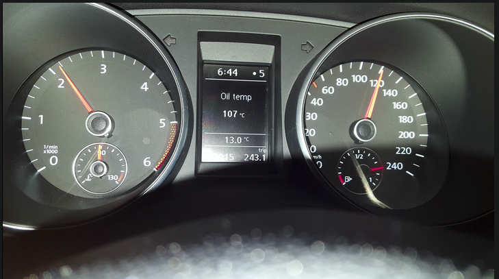

Πέτρος Δημοσ. 10 Απριλίου 2024 Μέλος Δημοσ. 10 Απριλίου 2024 1 ώρα πριν, nk9 είπε Καταρχήν, με βάση τα χιλιόμετρα που λες, είναι υπερβολικά μεγάλη η κατανάλωση λαδιού. Δεν δικαιολογείται ούτε και σε άστρωτο μοτέρ. Σίγουρα θα πρέπει να το παρακολουθήσεις. Μέτρηση με ζεστό κινητήρα, αφού όμως πρώτα έχουν περάσει λίγα λεπτά για να πέσουν τα λάδια. Εγώ πάντως συνεχίζω να μην καταλαβαίνω πού ακριβώς σου βγάζει ένδειξη θερμοκρασίας λαδιού. Έχεις κάποιο δικό σου όργανο που κουμπώνεις στη οbd; Πού και πώς την βλέπεις; Και φυσικά η θερμοκρασία που είπες ότι ανέβηκε δεν έχει καμία σχέση με τη στάθμη του λαδιού. Δεν επηρεάζει το ένα το άλλο. Ακριβώς έτσι μέτρησα χτες. Γύρισα, το έσβησα, έκανα 1-2 άλλα πράγματα πρώτα μέχρι να περάσουν 10΄ (οκ, μπορεί να ήταν 7') και μετά μέτρησα τρεις φορές. Η ένδειξη "θερμοκρασία λαδιού" βγαίνει στο κέντρο της κονσόλας, ανάμεσα στο στροφόμετρο και στο ταχύμετρο. Εκεί υπάρχει μια LCD οθόνη που εμφανίζει διάφορες πληροφορίες (με έλεγχο από το τιμόνι). Μια από αυτές τις πληροφορίες είναι η "θερμοκρασία λαδιού". Αύριο με το καλό θα το πάρω μια φωτογραφία για το πως φαίνεται ακριβώς. Στην εικόνα που έβαλα πίσω, ουσιαστικά είναι το αντίστοιχο με εδώ 1
nk9 Δημοσ. 10 Απριλίου 2024 Δημοσ. 10 Απριλίου 2024 6 λεπτά πριν, Πέτρος είπε Ακριβώς έτσι μέτρησα χτες. Γύρισα, το έσβησα, έκανα 1-2 άλλα πράγματα πρώτα μέχρι να περάσουν 10΄ (οκ, μπορεί να ήταν 7') και μετά μέτρησα τρεις φορές. Η ένδειξη "θερμοκρασία λαδιού" βγαίνει στο κέντρο της κονσόλας, ανάμεσα στο στροφόμετρο και στο ταχύμετρο. Εκεί υπάρχει μια LCD οθόνη που εμφανίζει διάφορες πληροφορίες (με έλεγχο από το τιμόνι). Μια από αυτές τις πληροφορίες είναι η "θερμοκρασία λαδιού". Αύριο με το καλό θα το πάρω μια φωτογραφία για το πως φαίνεται ακριβώς. Στην εικόνα που έβαλα πίσω, ουσιαστικά είναι το αντίστοιχο με εδώ Τώρα το κατάλαβα. Η θερμοκρασία λαδιού παντως είναι φυσιολογική. Νομίζω πως το καλύτερο που έχεις να κάνεις είναι να ελέγχεις (και να καταγράφεις κάπου) την στάθμη του λαδιού ανά 500 χιλιόμετρα για τους επόμενους 2-3 μήνες. 1 1
