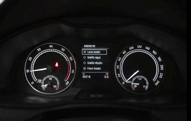

Πέτρος Δημοσ. 10 Απριλίου 2024 Μέλος Δημοσ. 10 Απριλίου 2024 1 ώρα πριν, nk9 είπε Θεωρητικά, εάν δεν αναψε η λυχνία των λαδιων σημαίνει πως η στάθμη ήταν ακριβώς στο min και δεν είχε πέσει κάτω από αυτή. Πόσα χιλιόμετρα έχεις κάνει από τα τέλη Γενάρη μέχρι σήμερα (2,5 μήνες); Γιατί περιγράφεις κατανάλωση λαδιού που 2 λίτρα περίπου (από max στο μέσον της ένδειξης)... Επίσης, δεν κατάλαβα αυτό που έγραψες στον φίλο από πάνω. Θερμοκρασία σου ανέβασε στο όργανο του ψυκτικιυ υγρου. Σωστά; Θα σε γελάσω για τα χιλιόμετρα, να είναι κάπου 1.500-2.000, γιατί ανεβοκατέβηκα Φάληρο-Άνοιξη κλπ μερικές φορές, βάλε και πήγαινε-έλα στην Πάτρα άλλη μια (όταν κοίταξα ακριβώς πριν). Έχω τα αναλογικά όργανα, με τον τυπικό δείκτη θερμοκρασίας που στην κορυφή γράφει 90 βαθμοί (θερμοκρασία normal λειτουργίας, ας πούμε) και τερματίζει δεξιά στους 130, ενώ αριστερά ξεκινά από τους 50 (3/4 κύκλου, φαντάσου). Η "κόκκινη" ζώνη είναι στους 120 βαθμούς και πέρα. Τα "βήματα", παρά το αναλογικό του δείκτη, είναι "σκαλοπάτια" κάθε 10, δεν σταματά ενδιάμεσα. Αντίστοιχα, οι ενδείξεις που μου βγάζει ο "εγκέφαλος" αναφέρουν "θερμοκρασία λαδιού", που ξεκινά από τους 50κάτι όταν αρχίσει να μετρά (στην αρχή βγάζει ---) και αντιστοιχεί χοντρικά σε αυτό που βλέπω στον αναλογικό δείκτη, με κάποια καθυστέρηση συνήθως, αλλά εδώ τα "βήματα" είναι 1-1 βαθμός. Αυτό που φαίνεται εδώ, μέσα στο στροφόμετρο. 10 λεπτά πριν, korakios είπε στα 2 χρόνια , αποκλείεται , ανα έτος αλλάζεις λάδια κανονικά επίσης τα αναγραφόμενα χλμ αλλαγής είναι για ιδανικές συνθήκες , στις σκληρές συνθήκες που είναι κόφτες, ρυμούλκηση ή κολλημένος στην κίνηση . εννοείται αλλάζεις νωρίτερα Ξαναγράφω, εγώ μαζί σας για αλλαγή στο έτος. Για τον οποιονδήποτε λόγο η εδώ Skoda επιμένει στα 2 χρόνια για το 1ο service. Χτες ακόμα που πήρα για να κλείσω, η αρχική ερώτηση ήταν "Α, κλείσατε δύο χρόνια?", πριν δώσω στοιχεία και περιγραφή. Δεν τίθεται θέμα για αυτό, αν μου είχαν πει "λάδια-φίλτρα στο 3μηνο/1.000χλμ και μετά κάθε χρόνο", θα το είχα κάνει. Δεν τίθεται θέμα τσιγκουνιάς ή οτιδήποτε άλλο. Αν πουλάνε πχιότητα και "ουάου, σε εμάς δεν χρειάζεστε συχνά", δεν μπορώ να το ξέρω. 3 λεπτά πριν, tutuyo είπε 1ον, τα λάδια καπου πηγαν. Αν δεν ειδες κηλιδες κατω, ωστε να εχεις διαρροη, τοτε μαλλον τα εκαψες 2ον, σε ολα τα σερβις νομιζω γραφουν για 15κ η 1 ετος (οποιο ερθει πιο νωρις), το εχεις τσεκαρει στο μανιουαλ? Specifications for Škoda Kamiq 1.5 TSI Manual, 150hp, 2021 (car.info) τωρα δεν νομιζω να εχει σοβαρο προβλημα, αλλιως θα ειχε αναψει προειδοποιητικη λυνχια, δλδ δεν επεσε τοσο η σταθμη 3ον τι λαδι συμπληρωσες? Το λάδι που προτείνει η μαμά, 5/30 συγκεκριμένα (θέλει ή αυτό ή 0/20).

nk9 Δημοσ. 10 Απριλίου 2024 Δημοσ. 10 Απριλίου 2024 34 λεπτά πριν, Πέτρος είπε Θα σε γελάσω για τα χιλιόμετρα, να είναι κάπου 1.500-2.000, γιατί ανεβοκατέβηκα Φάληρο-Άνοιξη κλπ μερικές φορές, βάλε και πήγαινε-έλα στην Πάτρα άλλη μια (όταν κοίταξα ακριβώς πριν). Έχω τα αναλογικά όργανα, με τον τυπικό δείκτη θερμοκρασίας που στην κορυφή γράφει 90 βαθμοί (θερμοκρασία normal λειτουργίας, ας πούμε) και τερματίζει δεξιά στους 130, ενώ αριστερά ξεκινά από τους 50 (3/4 κύκλου, φαντάσου). Η "κόκκινη" ζώνη είναι στους 120 βαθμούς και πέρα. Τα "βήματα", παρά το αναλογικό του δείκτη, είναι "σκαλοπάτια" κάθε 10, δεν σταματά ενδιάμεσα. Αντίστοιχα, οι ενδείξεις που μου βγάζει ο "εγκέφαλος" αναφέρουν "θερμοκρασία λαδιού", που ξεκινά από τους 50κάτι όταν αρχίσει να μετρά (στην αρχή βγάζει ---) και αντιστοιχεί χοντρικά σε αυτό που βλέπω στον αναλογικό δείκτη, με κάποια καθυστέρηση συνήθως, αλλά εδώ τα "βήματα" είναι 1-1 βαθμός. Αυτό που φαίνεται εδώ, μέσα στο στροφόμετρο. Ξαναγράφω, εγώ μαζί σας για αλλαγή στο έτος. Για τον οποιονδήποτε λόγο η εδώ Skoda επιμένει στα 2 χρόνια για το 1ο service. Χτες ακόμα που πήρα για να κλείσω, η αρχική ερώτηση ήταν "Α, κλείσατε δύο χρόνια?", πριν δώσω στοιχεία και περιγραφή. Δεν τίθεται θέμα για αυτό, αν μου είχαν πει "λάδια-φίλτρα στο 3μηνο/1.000χλμ και μετά κάθε χρόνο", θα το είχα κάνει. Δεν τίθεται θέμα τσιγκουνιάς ή οτιδήποτε άλλο. Αν πουλάνε πχιότητα και "ουάου, σε εμάς δεν χρειάζεστε συχνά", δεν μπορώ να το ξέρω. Το λάδι που προτείνει η μαμά, 5/30 συγκεκριμένα (θέλει ή αυτό ή 0/20). Καταρχήν, με βάση τα χιλιόμετρα που λες, είναι υπερβολικά μεγάλη η κατανάλωση λαδιού. Δεν δικαιολογείται ούτε και σε άστρωτο μοτέρ. Σίγουρα θα πρέπει να το παρακολουθήσεις. Μέτρηση με ζεστό κινητήρα, αφού όμως πρώτα έχουν περάσει λίγα λεπτά για να πέσουν τα λάδια. Εγώ πάντως συνεχίζω να μην καταλαβαίνω πού ακριβώς σου βγάζει ένδειξη θερμοκρασίας λαδιού. Έχεις κάποιο δικό σου όργανο που κουμπώνεις στη οbd; Πού και πώς την βλέπεις; Και φυσικά η θερμοκρασία που είπες ότι ανέβηκε δεν έχει καμία σχέση με τη στάθμη του λαδιού. Δεν επηρεάζει το ένα το άλλο. 1
