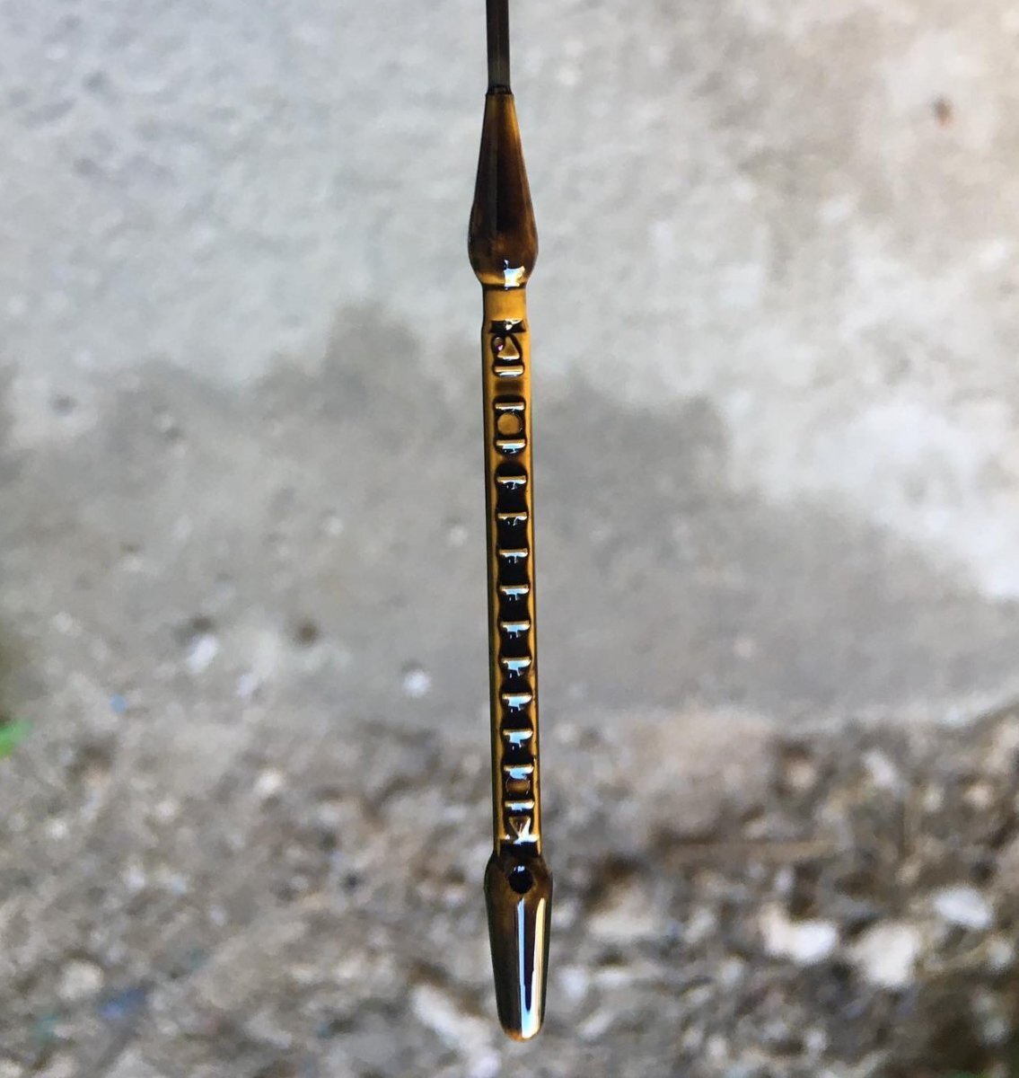

cthulhucarbide Δημοσ. 28 Απριλίου 2024 Δημοσ. 28 Απριλίου 2024 Μιλώντας για λάδια, πως ακριβώς τα μετράμε σε αυτή την χαζή βέργα?
Ukforthemoment Δημοσ. 28 Απριλίου 2024 Δημοσ. 28 Απριλίου 2024 8 λεπτά πριν, cthulhucarbide είπε Μιλώντας για λάδια, πως ακριβώς τα μετράμε σε αυτή την χαζή βέργα? Πρέπει να είναι στο οδοντωτό .Καλό καθάρισμα πριν μετρησεις.

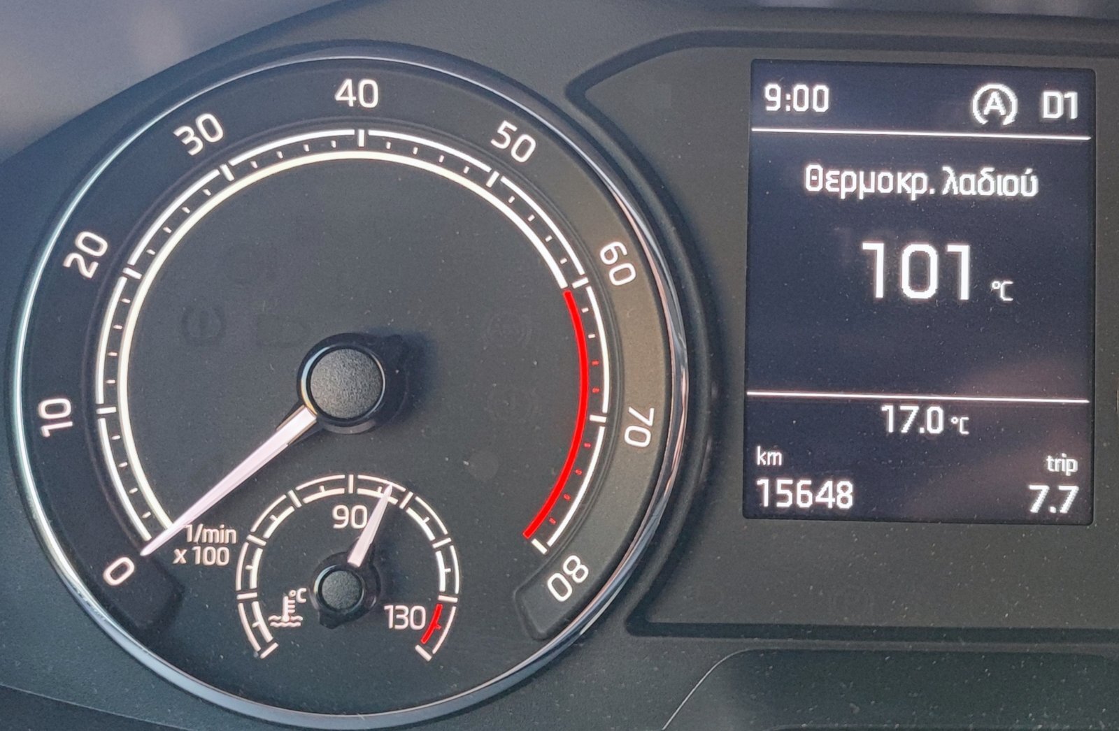

imr Δημοσ. 28 Απριλίου 2024 Δημοσ. 28 Απριλίου 2024 On 26/04/2024 at 10:32, Πέτρος said: Να 'μαστε πάλι... Στην κίνηση του κέντρου, στα 40' περίπου,γύρω στις 9 το πρωί. Να ασχοληθώ? Να το δω πώς εξελίσσεται? Θέλω να φύγω ταξίδι σε λίγες μέρες. Το λαδι ειναι φυσιολογικο. και 120 εχω δει Για το νερο, για καλο και για κακο πηγενε το στην αντιπροσωπεια να το δουν. Αν ειχε θεμα θα ειχε αναψει και λαμπακι 1
Joshua21 Δημοσ. 28 Απριλίου 2024 Δημοσ. 28 Απριλίου 2024 1 hour ago, cthulhucarbide said: Μιλώντας για λάδια, πως ακριβώς τα μετράμε σε αυτή την χαζή βέργα? Όπως και σε όλες τις άλλες, εκεί που δείχνει το πάνω βελάκι είναι το max και εκεί που δείχνει το κάτω είναι το min.
ringboy Δημοσ. 29 Απριλίου 2024 Δημοσ. 29 Απριλίου 2024 (επεξεργασμένο) Δειτε μετρηση στη βεργα απο focus mk1 αναλογα με το ποσο ζεστή ειναι η μηχανη. Επεξ/σία 29 Απριλίου 2024 από ringboy 3

Πέτρος Δημοσ. 8 Μαΐου 2024 Μέλος Δημοσ. 8 Μαΐου 2024 Ας πω εδώ ότι σε 1400χλμ σε 2 ουσιαστικά δόσεις, δεν είχα το παραμικρό θέμα. Τα λάδια έφτασαν μέχρι τους 109, η βελόνα έμεινε καρφωμένη στους 90. 1
geopro Δημοσ. 8 Μαΐου 2024 Δημοσ. 8 Μαΐου 2024 56 λεπτά πριν, Πέτρος είπε Ας πω εδώ ότι σε 1400χλμ σε 2 ουσιαστικά δόσεις, δεν είχα το παραμικρό θέμα. Τα λάδια έφτασαν μέχρι τους 109, η βελόνα έμεινε καρφωμένη στους 90. Τά λάδια είναι φρέσκα ακόμη και δεν αναμένεται να δεις απώλειες μέχρι τίς 8K Km. Θα το παρακολουθείς και θα πράξεις αντίστοιχα. Δεν το αφήνουμε χωρίς επιτήρηση ούτε υπακούμε στην προτροπή της αντιπροσωπείας να ασχοληθούμε μόνο όταν ανάψει λαμπάκι. Τότε ήδη θα λείπει ενάμισι λίτρο και το εναπομείναν λιπαντικό θα έχει ήδη δυσκολότερο έργο να υπηρετήσει. Το αυτοκίνητο σου "μιλάει" από μόνο του. 1
Πέτρος Δημοσ. 8 Μαΐου 2024 Μέλος Δημοσ. 8 Μαΐου 2024 3 ώρες πριν, geopro είπε Τά λάδια είναι φρέσκα ακόμη και δεν αναμένεται να δεις απώλειες μέχρι τίς 8K Km. Θα το παρακολουθείς και θα πράξεις αντίστοιχα. Δεν το αφήνουμε χωρίς επιτήρηση ούτε υπακούμε στην προτροπή της αντιπροσωπείας να ασχοληθούμε μόνο όταν ανάψει λαμπάκι. Τότε ήδη θα λείπει ενάμισι λίτρο και το εναπομείναν λιπαντικό θα έχει ήδη δυσκολότερο έργο να υπηρετήσει. Το αυτοκίνητο σου "μιλάει" από μόνο του. Είπαμε, χτυπάει υπενθύμιση 1
