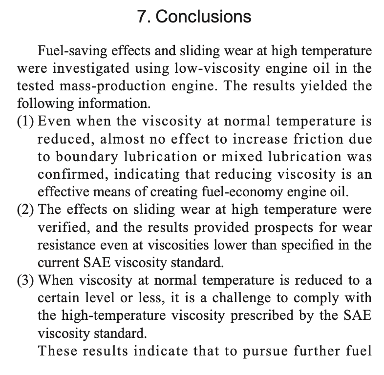

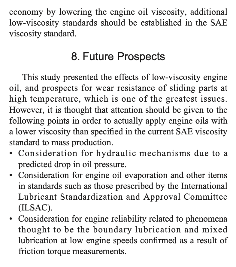

geopro Δημοσ. 16 Απριλίου 2024 Δημοσ. 16 Απριλίου 2024 (επεξεργασμένο) Στις 14/4/2024 στις 1:30 ΜΜ, J0hn82 είπε Οι μερακλήδες (στο Αμέρικα...) κάνουν χημική ανάλυση και καθορίζουν έτσι το χρονοδιάγραμμα των αλλαγών, έχουν μια καλή διάγνωση για το αν και τι φθορές υπάρχουν στον κινητήρα και πιο λάδι αποδίδει καλύτερα στον κινητήρα τους... (πρακτική που εφαρμόζεται σε βιομηχανικούς κινητήρες). Με λίγο ψάξιμο μπορεί να βρει κανείς αρκετές αναφορές για συγκεκριμένους συνδυασμούς οχήματος & λαδιών, π.χ.: https://www.siennachat.com/threads/blackstone-lab-analysis-after-9-000-miles-on-the-0w20-synthetic-oil-data-indicates-10k-synthetic-interval-is-very-reasonable-if-not-conservative.68578/ https://www.toyota-4runner.org/5th-gen-t4rs/124761-blackstone-oil-report-8.html Σχετικό από το Honda R&D Vol.22 No.2: Effects of Low-viscosity Engine Oil on Fuel Economy and Wear: https://www.hondarandd.jp/point.php?pid=72&lang=en 22-2_22e.pdf 391.35 kB · 3 downloads Το διάβασα και είναι ενδιαφέρον. Αυτό που αποκόμισα είναι ότι το κίνητρο για την χρήση σημαντικά λεπτόρρευστων λιπαντικών είναι η μείωση της κατανάλωσης καυσίμων και η μείωση των ρύπων. Αυτή είναι η αφετηρία τους και όχι η μακροζωία του κινητήρα. Πολύ ωραία ως εδώ, όμως το ερευνούν περαιτέρω και παράλληλα ως σημαντική ανησυχία αν αυτό οδηγήσει σε μειωμένη προστασία του κινητήρα . Δηλώνουν ότι δεν παρατήρησαν σημαντική διαφορά και προτείνουν περαιτέρω διερεύνηση και προτρέπουν τον οργανισμό SAE την αναθεώρηση των standards. Παρεμπιπτόντως SAE σημαίνει Society of Automotive Engineers. Ναι, αυτό σημαίνει το SAE που βλέπουμε στα μπουκάλια. Εγώ αυτό που βλέπω,και επί του παρόντος, είναι όταν κάποιος κατασκευαστής τα βρίσκει δύσκολα, είτε λόγω προβληματικής σχεδίασης είτε λόγω απαιτητικών συνθηκών να δηλώνει και να πράττει επίσημα εγκαταλείποντας συχνά το 0W-20 και να πηγαίνει στο 5W-30 ή και ακόμη στο 5W-40. Επεξ/σία 16 Απριλίου 2024 από geopro 1
