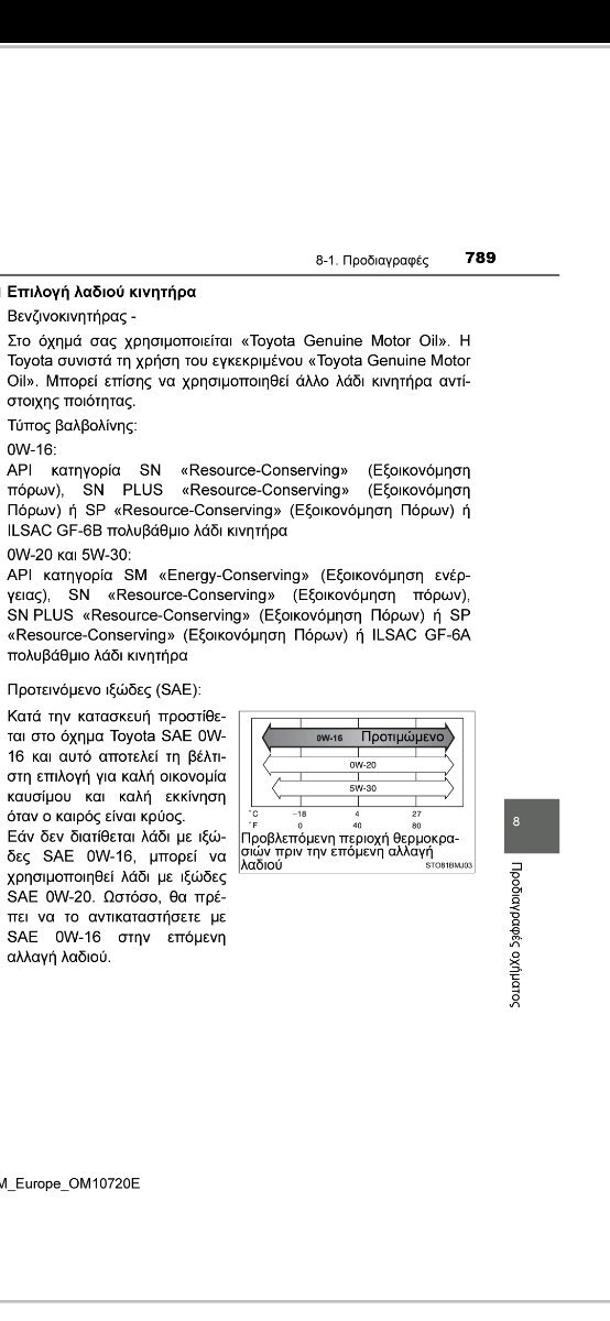

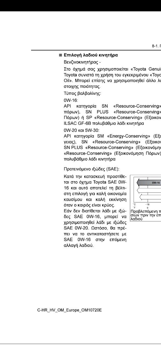

geopro Δημοσ. 13 Απριλίου 2024 Δημοσ. 13 Απριλίου 2024 3 ώρες πριν, andreas-d είπε Ερώτηση κρίσεως σε toyota chr 2.0l hybrid η toyota συνιστά 0w16 Αυτό που λέει για να είμαστε ακριβείς είναι ότι προτεινόμενο είναι το SAE 0W-16 για καλή οικονομία καυσίμου και καλή εκκίνηση όταν ο καιρός είναι κρύος. Ξέρεις τι εννοεί με το "όταν ο καιρός είναι κρύος" ? Εννοεί όταν η θερμοκρασία περιβάλλοντος είναι -40 C !!! Τέτοιες θερμοκρασίες σπανίζουν και στην Αλάσκα. Σήμερα Απρίλη μήνα έβαλα air-condition ! Εγώ αυτό που βλέπω είναι ότι σου αφήνει τρεις επιλογές ανάλογα την περίσταση: SAE 0W-16, 0W-20 & 5W-30

andreas-d Δημοσ. 13 Απριλίου 2024 Δημοσ. 13 Απριλίου 2024 8 λεπτά πριν, geopro είπε Αυτό που λέει για να είμαστε ακριβείς είναι ότι προτεινόμενο είναι το SAE 0W-16 για καλή οικονομία καυσίμου και καλή εκκίνηση όταν ο καιρός είναι κρύος. Ξέρεις τι εννοεί με το "όταν ο καιρός είναι κρύος" ? Εννοεί όταν η θερμοκρασία περιβάλλοντος είναι -40 C !!! Τέτοιες θερμοκρασίες σπανίζουν και στην Αλάσκα. Σήμερα Απρίλη μήνα έβαλα air-condition ! Εγώ αυτό που βλέπω είναι ότι σου αφήνει τρεις επιλογές ανάλογα την περίσταση: SAE 0W-16, 0W-20 & 5W-30 Ναι αλλά από κάτω γράφει να αντικατασταθεί στην επόμενη αλλαγή με 0w16.. Άρα η αντιπροσωπεία θα έπρεπε να εφαρμόζει τους κανονισμούς και βάση χιλιομέτρων να μη σε αφήνει να βάλεις κάτι άλλο εκτος απο 0w16 τουλάχιστον τα εξουσιοδοτημενα.. Δηλαδή παρανομούν με τις ευλογίες της μαμά toyota πχ.
korakios Δημοσ. 13 Απριλίου 2024 Δημοσ. 13 Απριλίου 2024 5 λεπτά πριν, andreas-d είπε Ναι αλλά από κάτω γράφει να αντικατασταθεί στην επόμενη αλλαγή με 0w16.. Άρα η αντιπροσωπεία θα έπρεπε να εφαρμόζει τους κανονισμούς και βάση χιλιομέτρων να μη σε αφήνει να βάλεις κάτι άλλο εκτος απο 0w16 τουλάχιστον τα εξουσιοδοτημενα.. Δηλαδή παρανομούν με τις ευλογίες της μαμά toyota πχ. μπορεί να έχουν οδηγία για Ελλάδα , γιαυτό στείλε το email και ρώτα τι προδιαγραφές έχουν τα συμβατά
