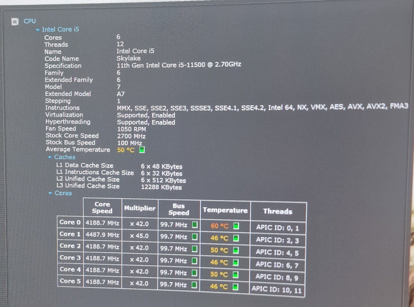

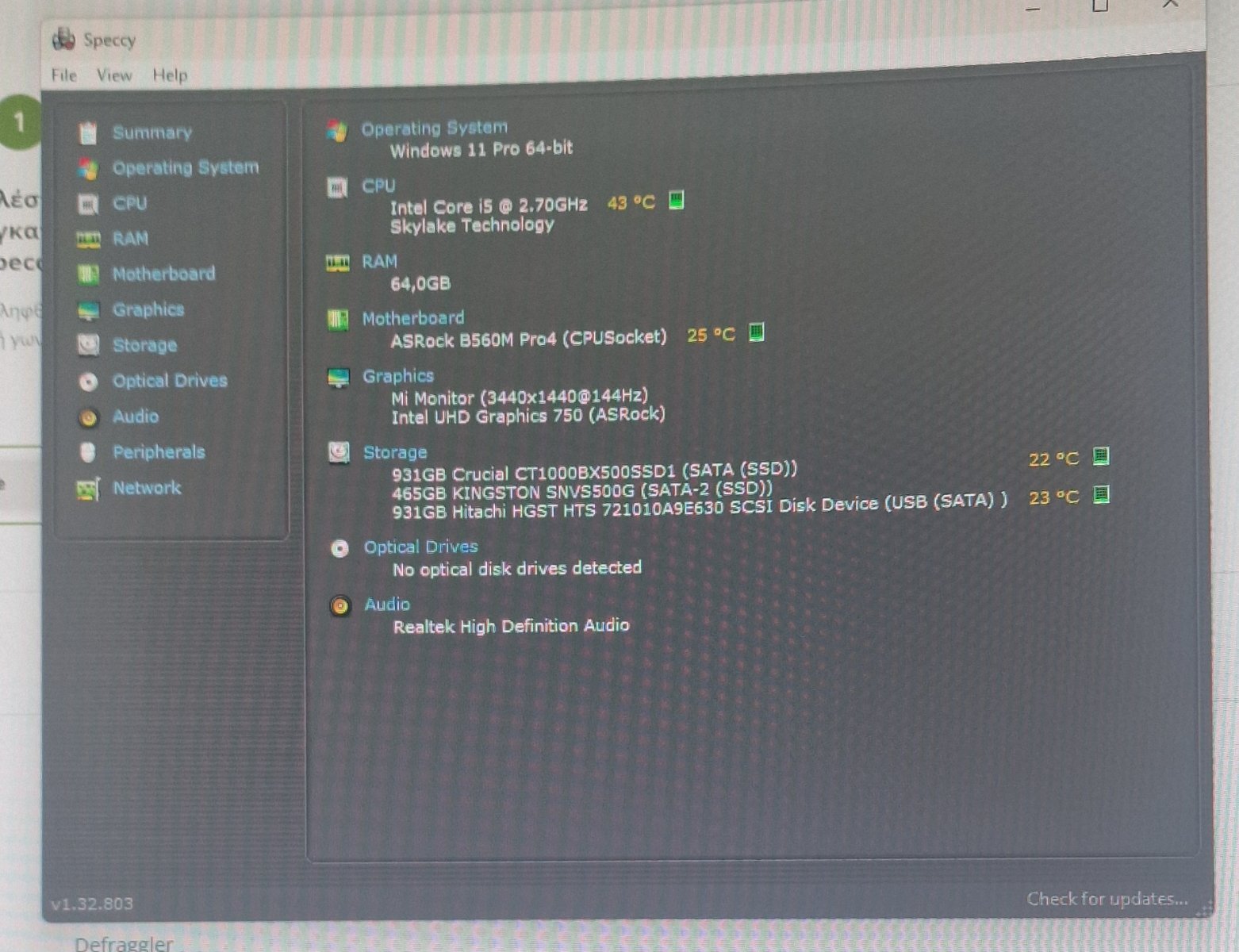

Alexcxvtr Δημοσ. 8 Απριλίου 2024 Δημοσ. 8 Απριλίου 2024 Καλησπέρα. Γιος φίλου θέλει pc έως 600€, για Fortnite, χωρίς οθόνη (αρχικά, δεν ξέρω αν αλλάξει γνώμη), από κατάστημα που προσφέρει συναρμολόγηση (e-shop, e-gate κτλ). Ωστόσο, εγώ έχω ένα pc, που πραγματικά κάθεται (Βλ. σκρινσοτ). Το είχα πάρει για office work. Το κουτί είναι midi tower. Έχω και μια οθόνη AOC 27", 144hz, 2K, επίσης κάθεται, γιατί χρησιμοποιώ μια Xiaomi 34" ultrawide από το 2022. 1) Μπορείτε να μου χτίσετε ένα καινούριο για το παιδί; 2) Αξίζει να αγοράσει το δικό μου σε αυτό το μπάτζετ; Ειλικρινείς απαντήσεις, παρακαλώ. Ούτε καίγομαι να δώσω το pc μου ούτε θέλω να πάρει κάτι υποδεέστερο το παιδί. Ευχαριστώ πολύ.

fotaras76 Δημοσ. 8 Απριλίου 2024 Δημοσ. 8 Απριλίου 2024 (επεξεργασμένο) 2 ώρες πριν, Alexcxvtr είπε Οπότε, αν χτίζαμε κάτι νέο, μας φτάνει κάτι με τα χαρακτηριστικά του pc μου+ συν μια κάρτα; Ή να βάλουμε κάποιον Ryzen, και άρα άλλη mobo; Βάλε απλά μια καλή gpu στο pc που ήδη έχεις, αρκεί να χωρά στο κουτί και να την σηκώνει το τροφοδοτικό. Αν δεν τη σηκώνει άλλαξε το κι αυτό. Επεξ/σία 8 Απριλίου 2024 από fotaras76 1
Alexcxvtr Δημοσ. 8 Απριλίου 2024 Μέλος Δημοσ. 8 Απριλίου 2024 1 ώρα πριν, micos000 είπε Μια παραλλαγή που μπορεί να κάνει είναι να μην βάλει ακόμα κάρτα γραφικών και να πάει στο Ryzen 5 5600G (όχι τον Χ) στα 132€ που έχει ενσωματωμένη κάρτα γραφικών) για να ρίξει λίγο ποσό και αργότερα να πάρει μια κάρτα γραφικών.. EDIT: Επίσης οι τιμές είναι από το καλάθι του skroytz. Αν ψαχτείτε λίγο μπορεί να τα πάρετε και πιο φθηνά. EDIT 2: Α, και ξέχασα τον δίσκο. Συν κανά 50άρικο για m2 500GB Ευχαριστώ πολύ. Ξέχασες και κουτί όμως. Ξεφύγαμε λιγάκι από το μπάτζετ. 44 λεπτά πριν, fotaras76 είπε Βάλε απλά μια καλή gpu στο pc που ήδη έχεις, αρκεί να χωρά στο κουτί και να την σηκώνει το τροφοδοτικό. Αν δεν τη σηκώνει άλλαξε το κι αυτό. Έχεις κάποια πρόταση και για τα δύο; Όπως ανέφερα, το κουτί μου είναι midi. Δεν μπαίνουν και πολλά τόσο εύκολα.

fotaras76 Δημοσ. 8 Απριλίου 2024 Δημοσ. 8 Απριλίου 2024 (επεξεργασμένο) 10 λεπτά πριν, Alexcxvtr είπε Ευχαριστώ πολύ. Ξέχασες και κουτί όμως. Ξεφύγαμε λιγάκι από το μπάτζετ. Έχεις κάποια πρόταση και για τα δύο; Όπως ανέφερα, το κουτί μου είναι midi. Δεν μπαίνουν και πολλά τόσο εύκολα. Κάνε κλικ εκεί που λέει cpu ώστε να ξέρουμε ακριβώς ποιον έχεις (το i5 skylake είναι λίγο γενικό). Γράψε και ακριβώς ποιο κουτί έχεις. Επεξ/σία 8 Απριλίου 2024 από fotaras76
Alexcxvtr Δημοσ. 8 Απριλίου 2024 Μέλος Δημοσ. 8 Απριλίου 2024 (επεξεργασμένο) 11 λεπτά πριν, fotaras76 είπε Κάνε κλικ εκεί που λέει cpu ώστε να ξέρουμε ακριβώς ποιον έχεις (το i5 skylake είναι λίγο γενικό). Θα προτιμούσα ένα νέο setup, πάντως. Το δικό μου θέλει σίγουρα αναβάθμιση σε κάρτα και δεν ξέρω αν αξίζει ως μελλοντική επένδυση. Ενδεχομένως να μη μου φτάνει και το 550w τροφοδοτικό που έχω, όπως είπες. Εσείς ξέρετε καλύτερα, όμως. Εγώ δεν είμαι hardcore χρήστης ή gamer. Edit: Κουτί https://www.e-shop.gr/case-supercase-vogue-series-vg25m-micro-atx-black-p-PER.645149 Έχω βάλει και ένα Deepcool Gammaxx 200T Επεξ/σία 8 Απριλίου 2024 από Alexcxvtr

fotaras76 Δημοσ. 8 Απριλίου 2024 Δημοσ. 8 Απριλίου 2024 37 λεπτά πριν, Alexcxvtr είπε Θα προτιμούσα ένα νέο setup, πάντως. Το δικό μου θέλει σίγουρα αναβάθμιση σε κάρτα και δεν ξέρω αν αξίζει ως μελλοντική επένδυση. Ενδεχομένως να μη μου φτάνει και το 550w τροφοδοτικό που έχω, όπως είπες. Εσείς ξέρετε καλύτερα, όμως. Εγώ δεν είμαι hardcore χρήστης ή gamer. Edit: Κουτί https://www.e-shop.gr/case-supercase-vogue-series-vg25m-micro-atx-black-p-PER.645149 Έχω βάλει και ένα Deepcool Gammaxx 200T Μια χαρά cpu έχεις. Βάζετε μια rx 6600 και για κουτί πάτε σε ένα mx 410 rgb.Ο μικρός θα είναι σούπερ ευχαριστημένος κι εσύ θα έχεις πουλήσει ένα pc που κάθεται, win win. 1 1
