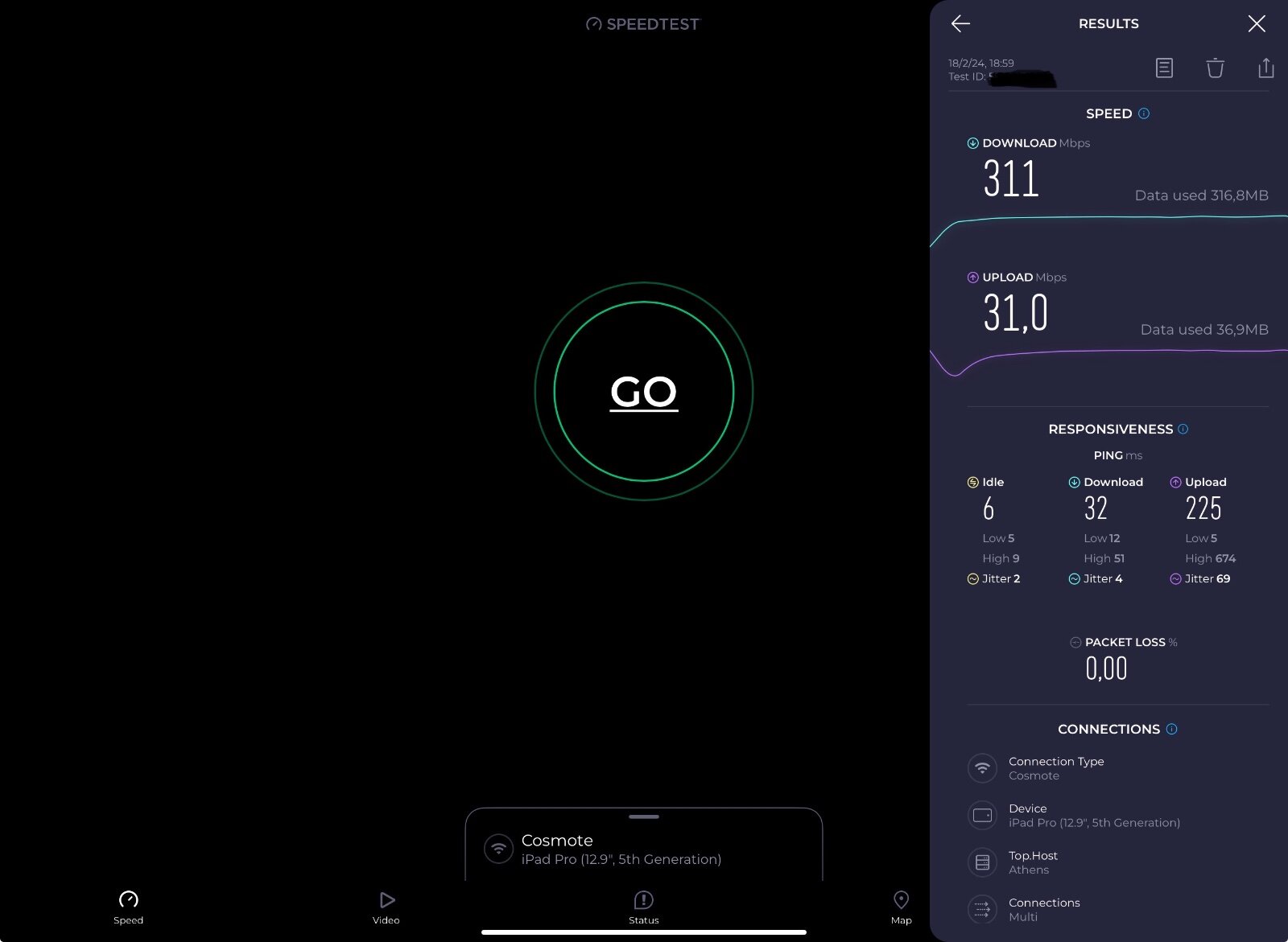

Jiakometi Δημοσ. 7 Απριλίου 2024 Δημοσ. 7 Απριλίου 2024 (επεξεργασμένο) Θεωρώ ότι όλα είναι δυνατά αν επιλέξεις τον κατάλληλο εξοπλισμό. πχ Αυτό το κιτ κατά 99% θα δουλέψει στις ταχύτητες που θέλεις. Έχουμε την ίδια γραμμή. (300/30). Δες παρακάτω την ταχύτητα που πιάνω με Wi Fi. Είναι με ένα AVM Fritzbox 7590ax και ένα AVM extender 1200ax σε Mesh. Πρακτικά ότι πιάνω με Ethernet στον υπολογιστή, πιάνω και με WiFi στο tablet. Και στα δυο τερματίζει η γραμμή. Επεξ/σία 8 Απριλίου 2024 από Jiakometi
