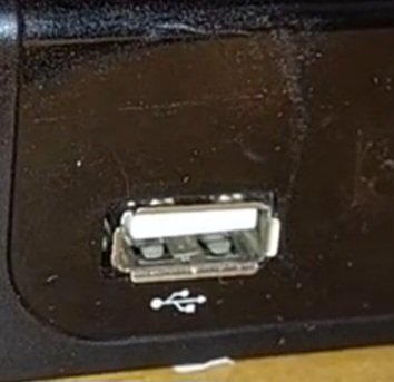

Vasilis T 92 Δημοσ. 7 Ιουνίου 2024 Μέλος Δημοσ. 7 Ιουνίου 2024 Στις 26/4/2024 στις 11:31 ΠΜ, afm είπε Ανάλογα με το χρώμα που έχει η θύρα usb του Αποκωδικοποιητή σου είναι και οι ταχύτητες διασύνδεσης. Αυτό το χρώμα έχει Στις 24/4/2024 στις 7:19 ΜΜ, kallair είπε δοκιμασε καλυτερο/ταχυτερο στικακι/σκληρο δισκο για τις εγγραφες σου να δεις αν στρωσει. Δεν φταίει το αποθηκευτικό μέσο με ssd γράφω ο αποκωδικοποιητής φταίει και μου τα κάνει αυτά το έχω τσεκάρη!
kallair Δημοσ. 7 Ιουνίου 2024 Δημοσ. 7 Ιουνίου 2024 (επεξεργασμένο) η θυρα σου ειναι αργη. εχει καποια ρυθμιση να ριξεις την ποιοτητα της εγγραφης; επισης δοκιμασε και τα SD κανάλια να δεις αν το κανει κ εκει. Επεξ/σία 7 Ιουνίου 2024 από kallair
