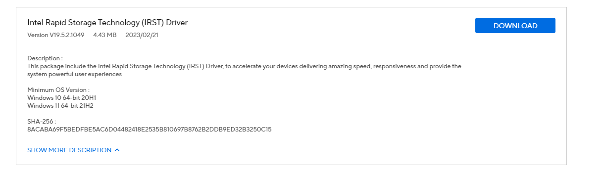

ice25 Δημοσ. 3 Απριλίου 2024 Δημοσ. 3 Απριλίου 2024 βαλε 11 . πιθανόν το δισκάκι με το win10 να μην έχει drivers γιατί το μηχάνημα είναι νεότερο , όποτε δεν βλέπει το δίσκο κατά την εγκατάσταση

mphxths Δημοσ. 3 Απριλίου 2024 Δημοσ. 3 Απριλίου 2024 Και ενας ελεγχος στο BIOS οτι ο δισκος δεν ειναι σε raid mode αλλα σε ahci mode θα ελυνε πολλα προβληματα
