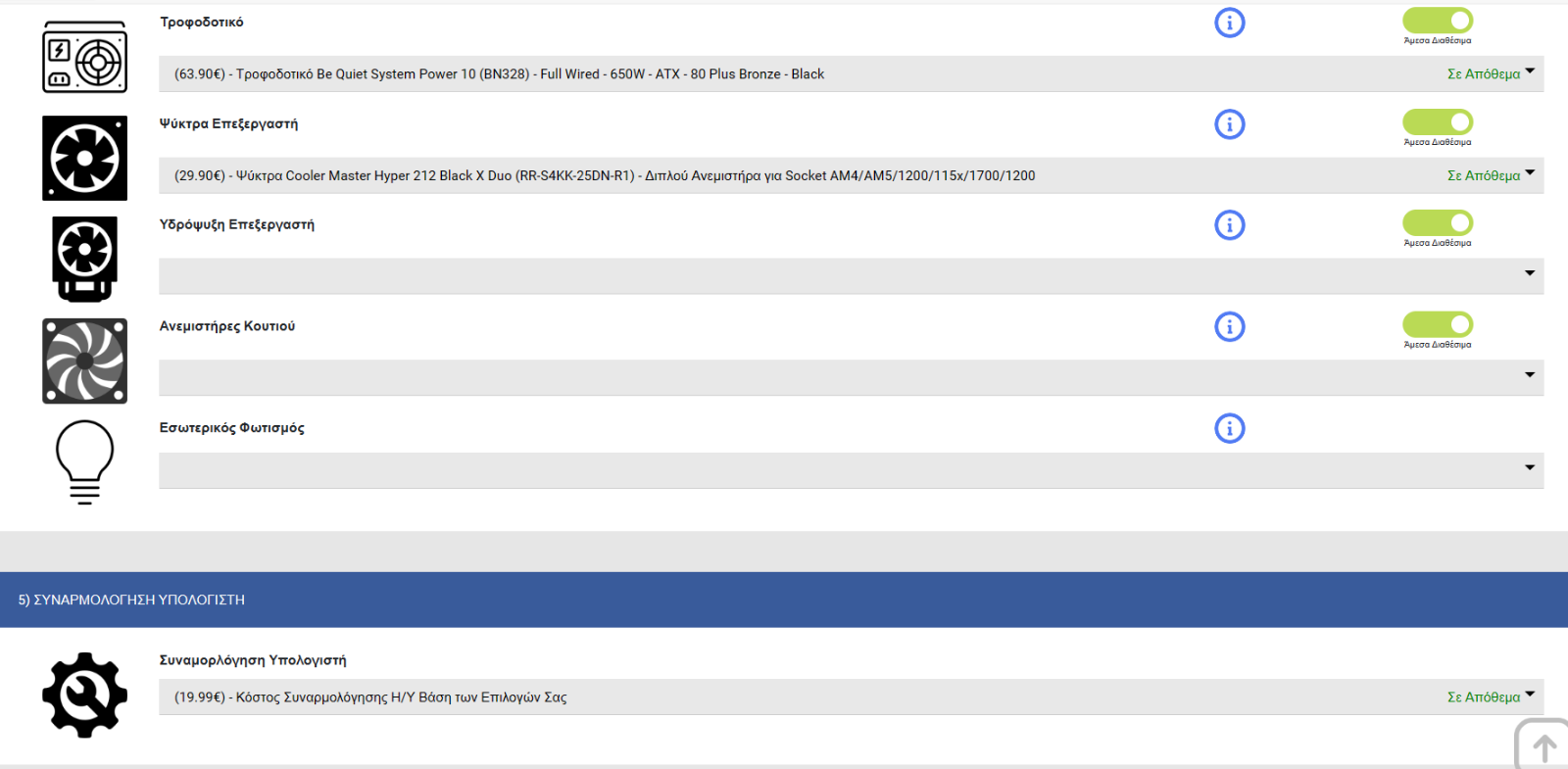

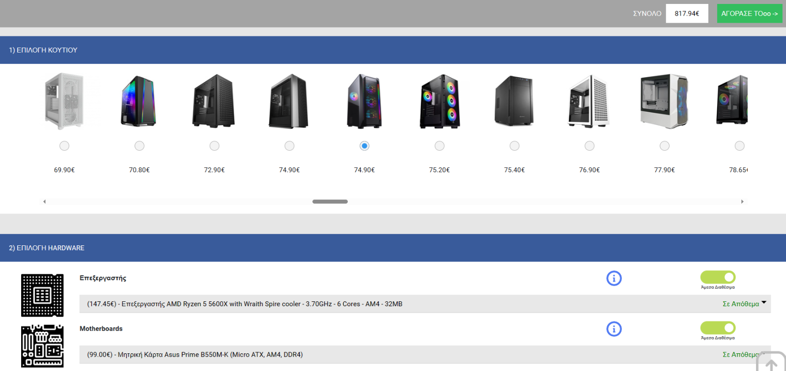

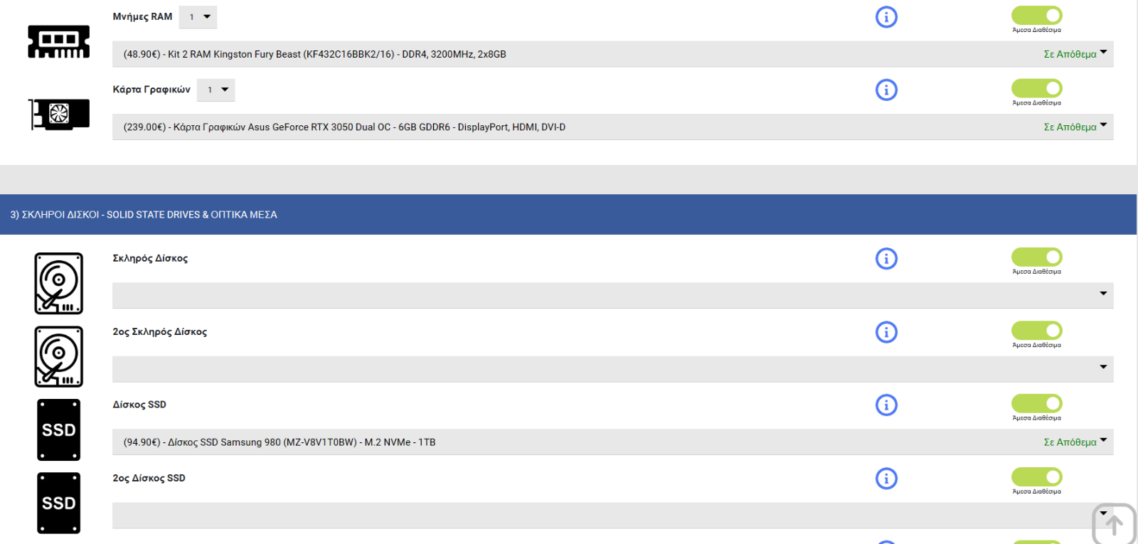

JamesHow Δημοσ. 4 Απριλίου 2024 Μέλος Δημοσ. 4 Απριλίου 2024 (επεξεργασμένο) 9 ώρες πριν, vagos1821 είπε Καλησπέρα, μια πρόταση απο cosmodata : .. ευχαριστώ πολύ για την απάντηση.επεξεργαστής και τροφοδοτικό ανεβήκαν σε τιμές αλλά μου φαίνεται αρκετά κομπλέ και θα πάω σε αυτό το σύστημα. Υπάρχει κάτι άλλο που μπορώ να πάω σε κουτί γιατί θέλω να βάλω ένα dvd-rw (και δεν είμαι φαν των RGB); Επίσης (αν και θα πάει πιο πίσω μάλλον) έχεις να προτείνεις κάποια κάρτα ασυρμάτου δικτύου ή έστω σε ανταπτορα; Και παλι ευχαριστω πολυ. υγ. Να πω ότι στο κουτί εκτός του ssd θέλω να βάλω και τουλάχιστον έναν απτούς δυο hdd που είχα σε παλιό μηχάνημα. Επεξ/σία 4 Απριλίου 2024 από JamesHow
vagos1821 Δημοσ. 4 Απριλίου 2024 Δημοσ. 4 Απριλίου 2024 Υπάρχει αυτό το κουτί με θέση για dvd έχει και χώρο για 2 σκληρούς δίσκους, αλλά έχει προεγκατεστημένο μόνο ένα ανεμιστήρα πίσω. Μάλλον θέλει να βάλεις άλλους δύο 120mm ανεμιστήρες μπροστά εάν παίζεις παιχνίδια. Έγω χρησιμοποιώ αυτόν το αντάπτορα 5 χρόνια τώρα χωρίς κανένα πρόβλημα.
