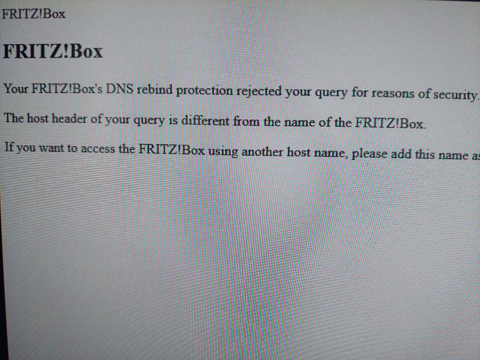

Vorpal Δημοσ. 3 Απριλίου 2024 Δημοσ. 3 Απριλίου 2024 Μου πέρασαν καλώδια στο σπίτι κτλ. και μου έφεραν module που αρχικά πάτησαν πάνω το Huawei και είχα internet έτσι (850mb έπιανα..) μετά μου έστειλαν το Fritz χωρίς καμία ειδοποίηση και ενημέρωση για το τι ακριβώς θα κάνουν, την διαδικασία κτλ. Το έβαλα εγώ από μόνος μου και το μόνο που κάνει είναι να αναβοσβήνει το Power/Fiber, το WLAN είναι πράσινο αλλά όταν συνδεθώ δεν έχω internet. Διάβασα τις οδηγίες προσπάθησα να μπω στη σελίδα του router και τρώω error. Τελικά χρειάζεται να έρθει τεχνικός η μήπως κάνω εγώ κάτι λάθος? Έχω πληρώσει ένα σκασμό λεφτά στα τηλέφωνα και κανείς δεν με έχει πάρει πίσω για να με ενημερώσει.
Λύση bezoss Δημοσ. 5 Απριλίου 2024 Λύση Δημοσ. 5 Απριλίου 2024 Χρειάζεται τεχνικός για να δηλώσει το serial number του fritzbox ώστε να σου ανοίξει τη πρόσβαση δεν είναι plug and play.
