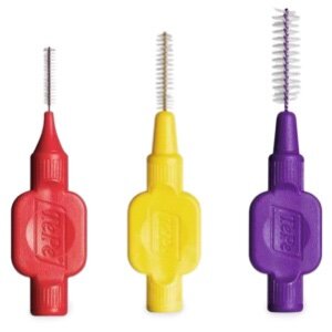

TrialKid Δημοσ. 4 Απριλίου 2024 Δημοσ. 4 Απριλίου 2024 η καλύτερη λύση Μέσο δόντια βουρτσάκια, όπως είναι στο πλάι η τρίχα βγάζει ότι βρώμα έχει πιάσει το ακουστικό. 1
