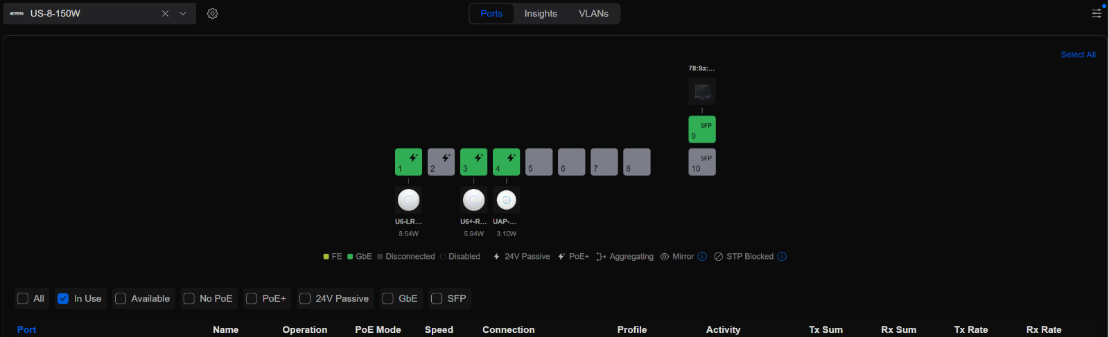

CleanthisD Δημοσ. 2 Απριλίου 2024 Δημοσ. 2 Απριλίου 2024 Ενεργειακά σε idle καταστάσεις θα είσαι κάπως έτσι με 3 ΑΡ κουμπωμένα U6 Long-Range, U6+, AC Lite μην ξεχάσεις τον κοντρόλερ CloudKey plus ή το φτηνότερο CloudKey ή το ακόμη πιο φτηνό rasberάκι με δική σου πανεύκολη εγκατάσταση 1
