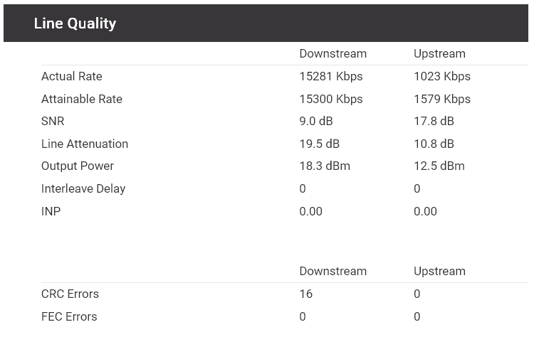

MariaLog Δημοσ. 2 Απριλίου 2024 Δημοσ. 2 Απριλίου 2024 χτες το παλιο ρουτερ που ειχα απο ΟΤΕ, δεν αντεξε και μας αφησε . δηλωσα βλαβη και ηρθε σημερα ο τεχνικος, μου εβαλε καινουριο ρουτερ speedport plus 2. η γραμμη μου ειναι 24αρα. με το παλιο ρουτερ κατεβαζα με 16,5Mbps ( αντε 17 ) και τωρα βλεπω με το νεο ρουτερ ειμαι στα 15 . μπορω να κανω κατι να παει στα ιδια επιπεδα ταχυτητας που ειχα με το παλιο? μηπως πρεπει να τους καλεσω να κανουν κατι αυτοι? μηπως δεν αξιζει ν α ασχοληθω καν ?
ICE-T Δημοσ. 5 Απριλίου 2024 Δημοσ. 5 Απριλίου 2024 δυστυχώς δεν μπορείς να κάνεις κάτι μιας και το καινούργιο ρούτερ του ΟΤΕ έχει λίγο χαμηλότερο συγχρονισμό από το προηγούμενο Speed port Plus,η γραμμή σου δεν βοηθάει λόγο της απόστασης και από ότι αντιλαμβάνομαι δεν υπάρχει καμπινα κοντά για παραπάνω συγχρονισμό, οπότε καλύτερα να μην ασχοληθείς. 1
poulinos Δημοσ. 6 Απριλίου 2024 Δημοσ. 6 Απριλίου 2024 (επεξεργασμένο) On 02/04/2024 at 14:03, MariaLog said: χτες το παλιο ρουτερ που ειχα απο ΟΤΕ, δεν αντεξε και μας αφησε . δηλωσα βλαβη και ηρθε σημερα ο τεχνικος, μου εβαλε καινουριο ρουτερ speedport plus 2. η γραμμη μου ειναι 24αρα. με το παλιο ρουτερ κατεβαζα με 16,5Mbps ( αντε 17 ) και τωρα βλεπω με το νεο ρουτερ ειμαι στα 15 . μπορω να κανω κατι να παει στα ιδια επιπεδα ταχυτητας που ειχα με το παλιο? μηπως πρεπει να τους καλεσω να κανουν κατι αυτοι? μηπως δεν αξιζει ν α ασχοληθω καν ? καθε router εχει αλλο chipset οποτε κσι διαφορετικο συγχρονισμο.αν εχεις vdsl βαλε.αλλιως ζητα μηπως και το κανουν να σου βαλουν 6 snr margin αντι για 9 Επεξ/σία 11 Απριλίου 2024 από poulinos 1
ICE-T Δημοσ. 11 Απριλίου 2024 Δημοσ. 11 Απριλίου 2024 Στις 6/4/2024 στις 11:20 ΠΜ, poulinos είπε καθε router εχει αλλο chipset οποτε κσι διαφορετικο συγχρονισμο.αν εχειε vdsl βαλε.αλλιως ζητα μηπως και το κανουν να σου βαλουν 6 snr margin αντι για 9 αμφιβάλλω αν του βάλουν τόσο χαμηλό snr,στην cosmote , ίσως πριν 10 χρόνια, τώρα δεν νομίζω καν να ασχοληθούν. 1
poulinos Δημοσ. 11 Απριλίου 2024 Δημοσ. 11 Απριλίου 2024 2 hours ago, ICE-T said: αμφιβάλλω αν του βάλουν τόσο χαμηλό snr,στην cosmote , ίσως πριν 10 χρόνια, τώρα δεν νομίζω καν να ασχοληθούν. και εγω το κοβω δυσκολο αλλα δεν εχει κατι να χασει 2
MariaLog Δημοσ. 14 Απριλίου 2024 Μέλος Δημοσ. 14 Απριλίου 2024 επικοινωνησα και οντως αυτο μου ειπαν. οτι το ρουτερ μου συγχρονιζει μεχρι εκει και δεν μπορουν να κανεουν κατι αλλο.. 1
ICE-T Δημοσ. 14 Απριλίου 2024 Δημοσ. 14 Απριλίου 2024 2 ώρες πριν, MariaLog είπε επικοινωνησα και οντως αυτο μου ειπαν. οτι το ρουτερ μου συγχρονιζει μεχρι εκει και δεν μπορουν να κανεουν κατι αλλο.. δεν ξέρω αν αξίζει να δώσεις 100 ευρώ και να πάρεις ένα avm 7530 και να σκαλισεις λίγο το snr, υπάρχουν πολλά ποστ στο adslgr,εγώ προσωπικά για 3,4mbs παραπάνω δεν θα το έκανα.
poulinos Δημοσ. 3 Μαΐου 2024 Δημοσ. 3 Μαΐου 2024 On 14/04/2024 at 15:40, MariaLog said: επικοινωνησα και οντως αυτο μου ειπαν. οτι το ρουτερ μου συγχρονιζει μεχρι εκει και δεν μπορουν να κανεουν κατι αλλο.. γενικως ναι δεν θα ασχοληθουν και πολυ με το adsl και δεν ηταν επισης φανατικοι του να βαζουν το snr margin στο 6. η nova το εκανε η Hol καποια στιγμη το εκανε αλλα ο οτε εκει στο 9 1
MariaLog Δημοσ. 3 Μαΐου 2024 Μέλος Δημοσ. 3 Μαΐου 2024 50 minutes ago, poulinos said: γενικως ναι δεν θα ασχοληθουν και πολυ με το adsl και δεν ηταν επισης φανατικοι του να βαζουν το snr margin στο 6. η nova το εκανε η Hol καποια στιγμη το εκανε αλλα ο οτε εκει στο 9 δλδ τοσο δυσκολο ειναι να το κανουν? τι τους πειραζει? (
poulinos Δημοσ. 3 Μαΐου 2024 Δημοσ. 3 Μαΐου 2024 7 hours ago, MariaLog said: δλδ τοσο δυσκολο ειναι να το κανουν? τι τους πειραζει? ( δυσκολο δεν ειναι.απλα δεν το κανουν γιατι μπορουν να σου πουν οτι η γραμμη δεν θα ειναι τοσο σταθερη.οποτε σου λενε σου βαζουμε 9 για να παιζεις σταθερα.δεν θα βγαλεις ακρη. και η Hol καποτε εδινε 11. 1
poulinos Δημοσ. 3 Μαΐου 2024 Δημοσ. 3 Μαΐου 2024 43 minutes ago, MariaLog said: καταλαβα.. ευχαριστω. καλες γιορτες u2
