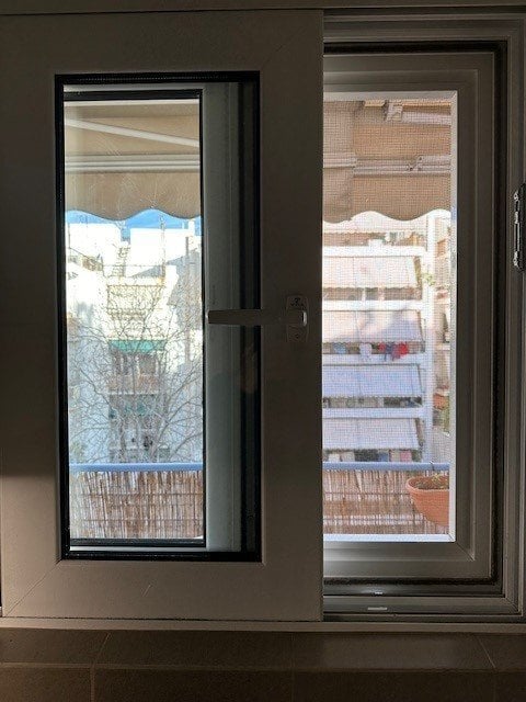

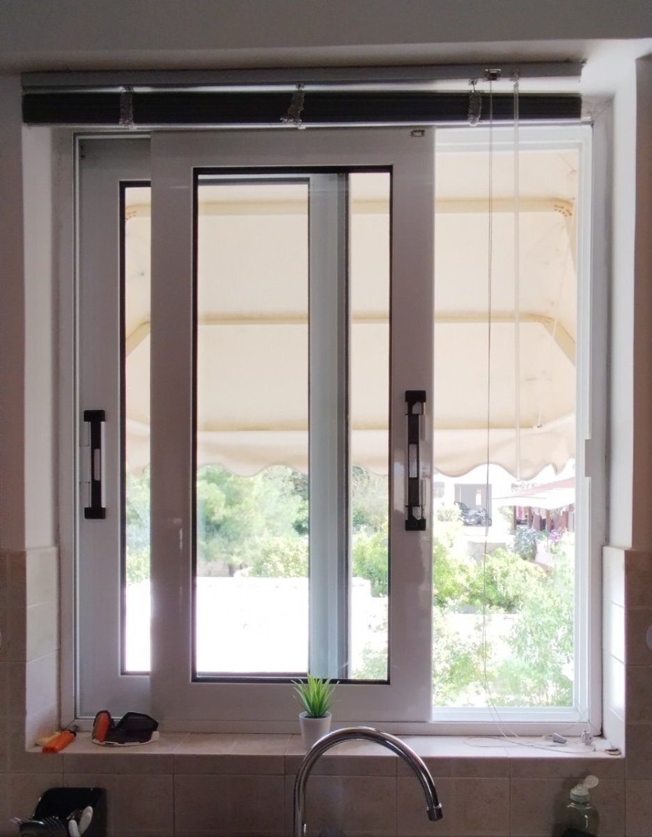

bikey77 Δημοσ. 2 Απριλίου 2024 Δημοσ. 2 Απριλίου 2024 Καλημέρα Έχω ενα συρόμενο παράθυρο στην κουζίνα και θέλω να βάλω σίτα. Αρχικη σκεψη ήταν να κοψω μερικά λεπτα ξυλα, να φτιακω ενα πλαισιο και να περασω μια σιτουλα με το μετρο και να την εφαρμοσω εξωτερικά του παραθυρου. Είτε αυτό ειτε κατι που μπορει να πιάσει πανω στην τελευταια εξωτερικη ραγα του κουφώματος (βλ.φωτο). Θα μπορουσε πχ να είναι ενα μονό φυλλο αλουμινιου με σίτα. Υπάρχει κατι πιο πρακτικό όπως έτοιμες λύσεις που να μην χαλανε σε μικρό διάστημα; Δεν χρειάζεται να ανοιγοκλείνει η σιτα, ας ειναι και σταθερη. Επειδη νοικιαζω, κοιτάζω για budget λυσεις.

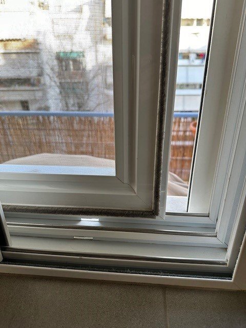

slaughter Δημοσ. 3 Απριλίου 2024 Δημοσ. 3 Απριλίου 2024 Στο δικό μου παράθυρο που είναι σαν το δικό σου είχε βάλει ο κατασκευαστής σίτα τελάρο πάνω στον τελευταίο σιδηρόδρομο. Δες photos. Ρώτα έναν αλουμινά. 1

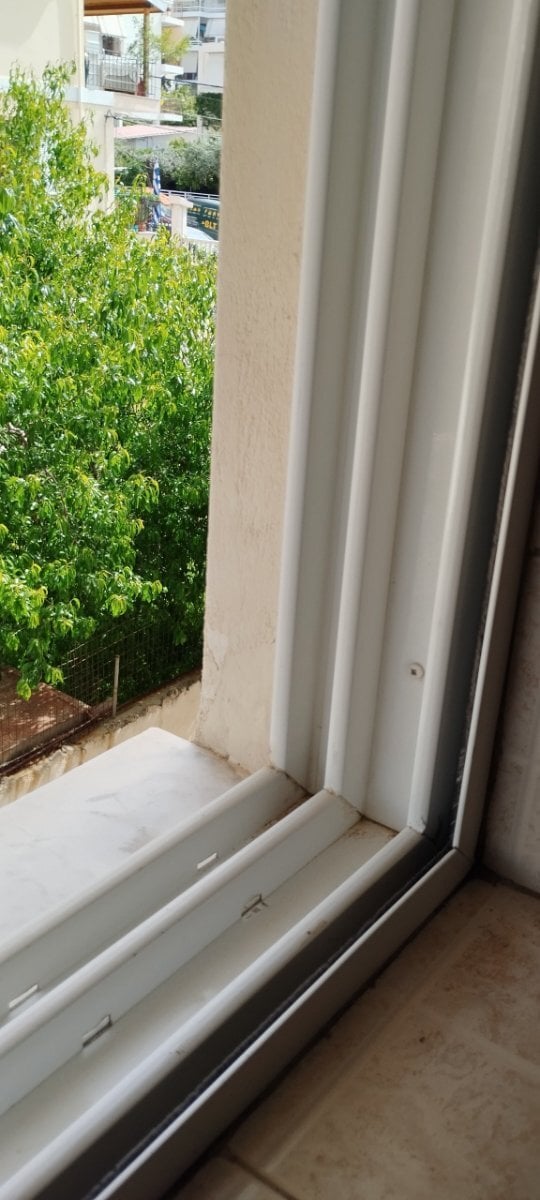

slaughter Δημοσ. 3 Απριλίου 2024 Δημοσ. 3 Απριλίου 2024 30 minutes ago, vdanasto said: Μπαίνει τελάρο συρόμενο (πιάνει μόνο το ένα παραθυρόφυλλο). Πρέπει όμως να υπάρχει και τρίτος οδηγός που στην περίπτωση του TS δεν υπάρχει. πως δεν υπάρχει. Για δες την photo του TS
vdanasto Δημοσ. 3 Απριλίου 2024 Δημοσ. 3 Απριλίου 2024 (επεξεργασμένο) Δύο διαθέσιμοι οδηγοί υπάρχουν. Μπροστά (με τα σφουγγάρια) και πίσω είναι τα πλαίσιο του παραθύρου, δεν μπορείς να βάλεις κάτι εκεί γιατί εφάπτονται τα παραθυρόφυλλα. Επεξ/σία 3 Απριλίου 2024 από vdanasto
vdanasto Δημοσ. 3 Απριλίου 2024 Δημοσ. 3 Απριλίου 2024 Εσένα έχει προβλεφθεί περιθώριο για την σίτα, οπότε υπάρχει μεγαλύτερη απόσταση από τον προηγούμενο οδηγό. Στο παράθυρο του TS δεν υπάρχει το απαιτούμενο κενό. Εκτός αν μπει σταθερή σίτα στον ίδιο οδηγό με το ένα παραθυρόφυλλο, χωρίς δυνατότητα μετακίνησης τους (σίτας και παραθυρόφυλλου). Άλλη λύση είναι σίτα οριζόντιας ή κάθετης κίνησης που θα μπουν εξωτερικά του κουφώματος (παραθέτω ενδεικτικά links): Σίτα Παραθύρου Πλισέ Μαύρη από Fiberglass 150x150cm Π150XY150 | Skroutz.gr Σίτα Παραθύρου Πλισέ Μαύρη από Fiberglass 150x150cm Π150XY150 | Skroutz.gr 1
