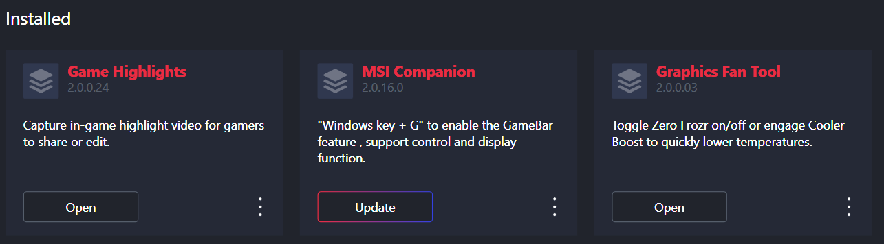

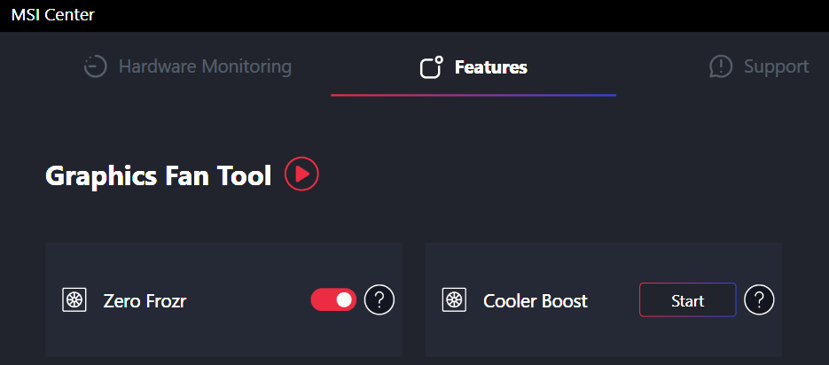

17 ώρες πριν, JPaxilleas είπε
zisiskon78 Δεν υπάρχει πρόβλημα με τις θερμοκρασίες των 50 με 55. Είναι φυσιολογικό για μια τέτοια κάρτα.
Αναφορικά με τις ρυθμίσεις μπορείς να έχεις τους ανεμιστήρες είτε σε συνεχή λειτουργία, είτε όχι μέσω της εφαρμογής της MSI. Για να το κάνεις αυτό πρέπει να έχεις εγκαταστήσει μέσα από τη κεντρική εφαρμογή "MSI Center" την εφαρμογή "Graphics Fan Tool" όπως φαίνεται στη φωτογραφία που ακολουθεί:
Όταν ανοίξεις την εφαρμογή "Graphics Fan Tool" θα δεις αυτό που  φαίνεται στη φωτογραφία που ακολουθεί:
Η επιλογή "Zero Frozr" κάνει το εξής: Εάν είναι "On" όπως φαίνεται στη φωτογραφία (Tranquility Mode) οι ανεμιστήρες δε δουλεύουν σε 'idle" κατάσταση (εκτός εάν ανέβει η θερμοκρασία πάνω από ένα σημείο όπως το καθορίζει η MSI για την κάρτα). Εάν είναι "Off" (Cooling Enhanced Mode) οι ανεμιστήρες δουλεύουν συνέχεια.
Όμως εάν έχεις ενεργοποιήσει το "MSI Afterburner" και συγκεκριμένα έχεις ορίσει μια τιμή για το "Fan Speed" και το έχεις θέσει σε "Auto" όπως φαίνεται στη φωτογραφία που ακολουθεί, τότε οι ρυθμίσεις του "MSI Afterburner" υπερισχύουν αυτές του "Zero Frozr" και έτσι ότι έχεις επιλέξει εκεί αγνοείται και οι ανεμιστήρες θα δουλεύουν συνέχεια και μάλιστα σε ποσοστό % όσο έχεις βάλει στο πεδίο "Fan Speed". Στη φωτογραφία το "Fan Speed" στο "MSI Afterburner" έχει απενεργοποιηθεί για να δοθεί έλεγχος στο "Zero Frozr" (εάν πατήσεις τον τροχό το ενεργοποιείς και μπαίνει αυτόματα μια τιμή για το "Fan Speed" - βάσει του Curve Fan που έχει αναγνωρίσει το "MSI Afterburner" που το βρίσκεις στις ρυθμίσεις και στο πεδίο "Fan").
Τελικά ιδια απάντηση εδωσε και η MSI  Ειχα στειλει προ ημερών και εχθες μου απαντησαν και αναφέρουν.
Οπως κατάλαβα το "Zero Frozr" ολες η τελευταιας γενιας καρτες το εχουν προεγγατεστημένο. Οσες δεν το εχουν δεινει και την δυνατότητα να επιλεξουν μεσο "MSI Center" την εφαρμογή "Graphics Fan Tool" οπως ανέφερες. Συγχαρητήρια!
Στις 14/4/2024 στις 12:43 ΜΜ, JPaxilleas είπε

Σε ευχαριστώ πολύ φίλε για τη βοήθεια να σε ρωτήσω αρκετές φορές ενεργοποιείται η κάρτα στους 58 βαθμούς όσο αφορά τα fan και κάποιες φορές αναλόγος στους 44 βαθμούς είναι κάπος λες ανησυχητικό που φτάνει 58 και 60 βαθμούς και παίρνουν τα φαν μπροστά δεν είναι λίγο βλακεία η καρτα μέχρι αυτούς τους βαθμούς να είναι τα fan απενεργοποιημένα; του δίνω σημασία η όχι. Ευχαριστώ.
Επεξ/σία από zisiskon78
1 ώρα πριν, zisiskon78 είπε
Όποιο mode και να διαλέξεις (όπως σου εξήγησα προηγουμένως) δε έχεις πρόβλημα. Η ενεργοποιήση των Fans σε χαμηλότερες θερμοκρασίες μπορεί να είναι στιγμιαία. Στο "MSI Afterburner" (με ένα μικρό overclocking) έχω επιλέξει μια τιμή και δεν ασχολούμε παραπάνω. Μην ανησυχείς λοιπόν για την κάρτα. Δεν υπερβαίνει μια θερμοκρασία με τίποτα. Έχει πολύ καλή ψύξη.
