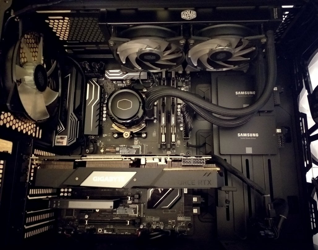

SeNNinhA Δημοσ. 7 Απριλίου 2024 Δημοσ. 7 Απριλίου 2024 (επεξεργασμένο) 15 λεπτά πριν, zisiskon78 είπε Ευχαριστώ φίλε πολύ καλή παρατήρηση θα το δω αύριο αυτό αν δεν γίνετε με τεχνικό και αν δεν είναι οκ θα πάω σε άλλο τροφοδοτικό με τα καλώδια απο πίσω. Ερώτηση κάτι που παρατήρησα έχω την υδροψυξη Cooler Master ML240R RGB και ακούγετε το νερό για κάμποσα λεπτά μετά σταματά ειναι ανησυχητικό αυτο την έχω 3 χρονια. Για να ακούγεται το νερό σημαίνει ότι έχει αέρα μέσα και ακούγονται οι φυσαλίδες αέρα που υπάρχουν. Σε κάποια στιγμή αναλογως την διάταξη της εγκατάστασης πιθανά αυτες να απομακρυνονται με την ροή του υγρού και να συγκεντρωνονται σε κάποια γωνία του ψυγείου που δεν θα ακούγονται όπως στην αντλία. Θέλει προσοχή διοτι: Οι αντλίες δεν είναι σχεδιασμένες να λειτουργούν με αέρα αλλά μόνο με υγρά οπότε ζορίζονται και μειώνεται δραματικά η ζωή τους. Μειώνεται η αποδοτικότητα της αντλίας και άρα της ψύξης Ο αέρας στο εσωτερικό κύκλωμα δημιουργεί οξειδώσεις και φθορές στα μεταλλικά στοιχεία του. Άρα και πιθανότητα ακόμη και διαρροών μελλοντικά. Δεν είναι μια δύσκολη περίπτωση. Ενα service θέλει. Στην πράξη άνοιγμα της κεφαλής ξεβιδωνοντας τις βίδες της πλάκας της βάσης της. Συμπλήρωμα με λίγο ακόμη υγρο. Κλείσιμο πάλι της κεφαλης. Βελτιστα με αλλαγή της φλάντζας της. Συνήθως οι εταιρείες δίνουν κιτακια συντήρησης. Δεν είναι ακριβα. Μπορείς να το κάνεις άνετα μόνος σου εάν πιάνουν λίγο τα χέρια σου αλλιώς ένας τεχνικός το κάνει σε ελάχιστα λεπτά. Εννοείται προσοχή θέλει η σωστή χωροθέτηση του συστήματος ώστε η κεφαλή με την αντλια να ειναι πάντα χαμηλότερα από το ψυγείο ή από το υψηλότερο μέρος του ψυγείου. Επίσης οι σωληνώσεις στο ψηγειο καλό θα είναι να είναι από την κάτω πλευρά εάν τοποθετείται κάθετα. Επεξ/σία 7 Απριλίου 2024 από SeNNinhA
zisiskon78 Δημοσ. 7 Απριλίου 2024 Μέλος Δημοσ. 7 Απριλίου 2024 7 λεπτά πριν, SeNNinhA είπε Για να ακούγεται το νερό σημαίνει ότι έχει αέρα μέσα και ακούγονται οι φυσαλίδες αέρα που υπάρχουν. Σε κάποια στιγμή αναλογως την διάταξη της εγκατάστασης πιθανά αυτες να απομακρυνονται με την ροή του υγρού και να συγκεντρωνονται σε κάποια γωνία του ψυγείου που δεν θα ακούγονται όπως στην αντλία. Θέλει προσοχή διοτι: Οι αντλίες δεν είναι σχεδιασμένες να λειτουργούν με αέρα αλλά μόνο με υγρά οπότε ζορίζονται και μειώνεται δραματικά η ζωή τους. Μειώνεται η αποδοτικότητα της αντλίας και άρα της ψύξης Ο αέρας στο εσωτερικό κύκλωμα δημιουργεί οξειδώσεις και φθορές στα μεταλλικά στοιχεία του. Άρα και πιθανότητα ακόμη και διαρροών μελλοντικά. Δεν είναι μια δύσκολη περίπτωση. Ενα service θέλει. Στην πράξη άνοιγμα της κεφαλής ξεβιδωνοντας τις βίδες της πλάκας της βάσης της. Συμπλήρωμα με λίγο ακόμη υγρο. Κλείσιμο πάλι της κεφαλης. Βελτιστα με αλλαγή της φλάντζας της. Συνήθως οι εταιρείες δίνουν κιτακια συντήρησης. Δεν είναι ακριβα. Μπορείς να το κάνεις άνετα μόνος σου εάν πιάνουν λίγο τα χέρια σου αλλιώς ένας τεχνικός το κάνει σε ελάχιστα λεπτά. Εννοείται προσοχή θέλει η σωστή χωροθέτηση του συστήματος ώστε η κεφαλή με την αντλια να ειναι πάντα χαμηλότερα από το ψυγείο ή από το υψηλότερο μέρος του ψυγείου. Επίσης οι σωληνώσεις στο ψηγειο καλό θα είναι να είναι από την κάτω πλευρά εάν τοποθετείται κάθετα. Άρα πιστεύεις ότι πρέπει να είναι μπροστά το ψυγείο και όχι πανω που το έχω τώρα;
SeNNinhA Δημοσ. 7 Απριλίου 2024 Δημοσ. 7 Απριλίου 2024 (επεξεργασμένο) 5 λεπτά πριν, zisiskon78 είπε Άρα πιστεύεις ότι πρέπει να είναι μπροστά το ψυγείο και όχι πανω που το έχω τώρα; Πάνω είναι καλύτερα. Απλά εάν είναι μπροστά οι σωληνωσεις του κανονικά πρέπει να περνάνε από κάτω. Από πάνω όλο το ψυγείο είναι πάνω από την αντλία οπότε ο οποίος αέρας πάει κάποια στιγμή εκεί ψηλά και δεν μπλοκαρεται στη αντλια. Κανε απλά ένα service και συμπληρωσε υγρά. Που σημαίνει ότι θα την βγάλεις εντελώς. Ευκαιρία και για καινούργια πάστα επίσης. Επεξ/σία 7 Απριλίου 2024 από SeNNinhA
zisiskon78 Δημοσ. 7 Απριλίου 2024 Μέλος Δημοσ. 7 Απριλίου 2024 (επεξεργασμένο) 11 λεπτά πριν, SeNNinhA είπε Πάνω είναι καλύτερα. Απλά εάν είναι μπροστά οι σωληνωσεις του κανονικά πρέπει να περνάνε από κάτω. Από πάνω όλο το ψυγείο είναι πάνω από την αντλία οπότε ο οποίος αέρας πάει κάποια στιγμή εκεί ψηλά και δεν μπλοκαρεται στη αντλια. Κανε απλά ένα service και συμπληρωσε υγρά. Που σημαίνει ότι θα την βγάλεις εντελώς. Ευκαιρία και για καινούργια πάστα επίσης. Αυτή τι στιγμή είναι έτσι κάνω λες κάπου λάθος; εκτός σν ληγισω προς τα κάτω τα κολάρα στον επεξεργαστή. 4 λεπτά πριν, zisiskon78 είπε Αυγή φήμες στιγμή είναι έτσι κάνω λες κάπου λάθος; Επίσης βλέπω για νέα υδροψυξη σε περίπτωση που έχει θέμα. NZXT Kraken 240 RGB Επεξ/σία 7 Απριλίου 2024 από zisiskon78
SeNNinhA Δημοσ. 7 Απριλίου 2024 Δημοσ. 7 Απριλίου 2024 11 λεπτά πριν, zisiskon78 είπε Αυτή τι στιγμή είναι έτσι κάνω λες κάπου λάθος; εκτός σν ληγισω προς τα κάτω τα κολάρα στον επεξεργαστή. Επίσης βλέπω για νέα υδροψυξη σε περίπτωση που έχει θέμα. NZXT Kraken 240 RGB Δεν παθαίνουν τίποτε οι υδροψυξεις. Συμπλήρωση υγρών θέλεις. Μερικά mlg μόνο.
zisiskon78 Δημοσ. 7 Απριλίου 2024 Μέλος Δημοσ. 7 Απριλίου 2024 1 λεπτό πριν, SeNNinhA είπε Δεν παθαίνουν τίποτε οι υδροψυξεις. Συμπλήρωση υγρών θέλεις. Μερικά mlg μόνο. Ευχαριστώ φίλε πραγματικά! Σε περίπτωση υγρού τι βάζω έχεις κάτι να προτείνεις;
SeNNinhA Δημοσ. 7 Απριλίου 2024 Δημοσ. 7 Απριλίου 2024 2 λεπτά πριν, zisiskon78 είπε Ευχαριστώ φίλε πραγματικά! Σε περίπτωση υγρού τι βάζω έχεις κάτι να προτείνεις; Οτιδήποτε. Βάλε νερό, απεσταγμενο νερό, αντιψυκτικό ή ότι άλλο. Οι απαιτήσεις είναι ελάχιστες.
