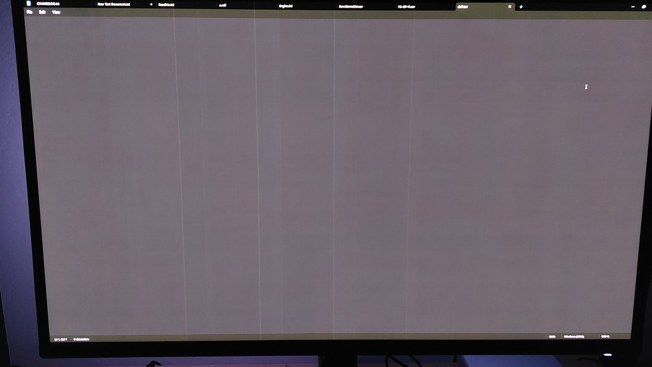

Τα καλωδια της Samsung ειναι οτι χειροτερο απο οτι εχω διαβασει στα φορουμ , οταν ανοιγω και κλεινω το PC και ορισμενες Random Στιγμες μου κανει κατι σαν γραμμες καθετες και φευγουν αμεσα, το αλλαξα σε HDMI και δεν το εκανε καθολου για 2 μηνες , οποτε 90% ειναι το καλωδιο μιας και δοκιμασα αλλη οθονη στο DP της GPU και δεν το εκανε.

Ενημερωση , με το νεο DP cable δεν μου κανει random καθετες γραμμες ... οποτε ηταν το καλωδιο που ηρθε μεσα στο κουτι.
Οποτε μην τρομαξετε αν δειτε τιποτα γραμμες ( που ευχομαι να μην γινει ποτε ) καντε ενα ελεγχο στο καλωδιο πρωτα .

Τι ειδους καθετες γραμμες ειχες? ειχα και εγω στο aw2725df και μου το αλλαξαν. Εφευγαν αλλα ξανα ερχονταν μετα απο καιρο και ετσι την δευτερη φορα τους εστειλα για αλλαγη.

Tετοιες ασπρες δεν εχω δει ποτε λογικα τετοιες θα εννοει ο φιλος agony. Οι αλλες που βλεπω στη φωτο ειναι σε ολα τα oled αλλα για να τις δεις θες γκρι και μαλιστα πολυ σκουρο και παλι σε 1-2 σημεια. Εδω στη φωτο βλεπω αρκετα ανομοιομορφια καλως στην αλλαξαν οποτε μπορεις τραβα μια και με την αλλη που σε εφεραν να δουμε ομοιοομορφια σε γκρι σκουρο που ειναι το χειροτερο σεναριο.

Ισχυει αυτο που λες αλλα στο δευτερο που μου εστειλαν δεν βλεπεις τπτ ,τυχαινει ομως σε καποια μονιτορ  να το βλεπεις, οπως και στο πρωτο που ειχα , το αναφερουν και σαν "dirty screen" ,γενικα το δευτερο πανελ ηταν πολυ καλυτερο ,μηδεν microscratches , πολυ καλυτερο  delta error στο calibration και χωρις το dirty screen.
