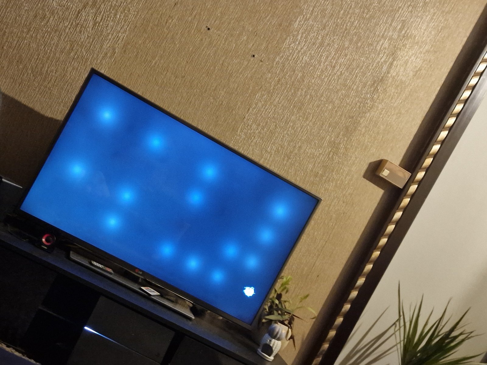

Pitbull_RX Δημοσ. 1 Απριλίου 2024 Δημοσ. 1 Απριλίου 2024 Καλησπέρα καλό μήνα. Θα θελα μάθω φίλοι μου αν ξέρει κάποιος στη Θεσσαλονίκη επισκευές οθόνης κ τι κόστος επισκευής έχει αυτή η περίπτωση οθόνης lg. Αν έχει τύχει σε κάποιον άλλο κάτι παρόμοιο
SeNNinhA Δημοσ. 1 Απριλίου 2024 Δημοσ. 1 Απριλίου 2024 Στις 1/4/2024 στις 10:00 ΠΜ, Pitbull_RX είπε Καλησπέρα καλό μήνα. Θα θελα μάθω φίλοι μου αν ξέρει κάποιος στη Θεσσαλονίκη επισκευές οθόνης κ τι κόστος επισκευής έχει αυτή η περίπτωση οθόνης lg. Αν έχει τύχει σε κάποιον άλλο κάτι παρόμοιο Επισκευή πάνελ δεν συμφέρει συνήθως. Η εργασία δεν είναι δύσκολη. Το ανταλλακτικό κοστίζει. Μιλα με την αντιπροσωπεία να μάθεις. Συνήθως μόνο μέσα στην εγγύηση το κάνεις. Εάν είσαι εκτός δύσκολα τα πράγματα. Δες ποιο είναι το εξουσιοδοτημενο servive point και θα σε ενημερώσει αυτός. Συνήθως οι 2-3 έχουν όλες τις φιρμες

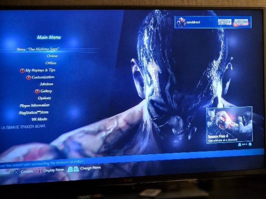

tasvar Δημοσ. 1 Απριλίου 2024 Δημοσ. 1 Απριλίου 2024 (επεξεργασμένο) Αυτό που βλέπουμε, είναι οι φακοί διάχυσης που είναι επάνω στα leds. Εχουν ξεκολλήσει και έχουν πέσει. Αυτό που δεν ξέρω τι είναι , είναι η λευκή στάμπα κάτω δεξιά. Ισως φακός που έχει πέσει μπροστά και πιέζει τα ανακλαστικά φίλτρα; Ενα καλό κατάστημα επισκευών τηλεοράσεων το φτιάχνει . Σε γείτονα του κόστισε 80€. Επεξ/σία 1 Απριλίου 2024 από tasvar 1 1

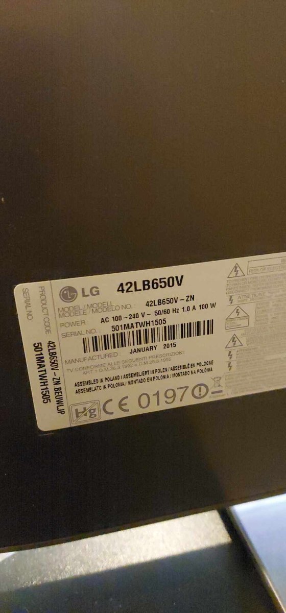

johnkou77 Δημοσ. 1 Απριλίου 2024 Δημοσ. 1 Απριλίου 2024 Στειλε μια φωτο το μοντελο να σου πω αν υπαρχουν λεντ και ποσο.
Pitbull_RX Δημοσ. 15 Απριλίου 2024 Μέλος Δημοσ. 15 Απριλίου 2024 Στις 1/4/2024 στις 7:04 ΜΜ, johnkou77 είπε Στειλε μια φωτο το μοντελο να σου πω αν υπαρχουν λεντ και ποσο. Καλησπέρα ελπίζω αυτό να είναι εντάξει
johnkou77 Δημοσ. 15 Απριλίου 2024 Δημοσ. 15 Απριλίου 2024 Στις 15/4/2024 στις 4:05 ΜΜ, Pitbull_RX είπε Καλησπέρα ελπίζω αυτό να είναι εντάξει Καλησπερα,γνωστη τηλεοραση και ευκολη στην επισκευη,ιμιτασιον εχουν γυρω στα 30 και γνησια καπου 80.Θεωρω μαστορας για να στη φτιαξει θα σου παρει γυρω στα 70-80 ευρω με ιμιτασιον.Οτι αλλο χρειαστεις με ρωτας.
