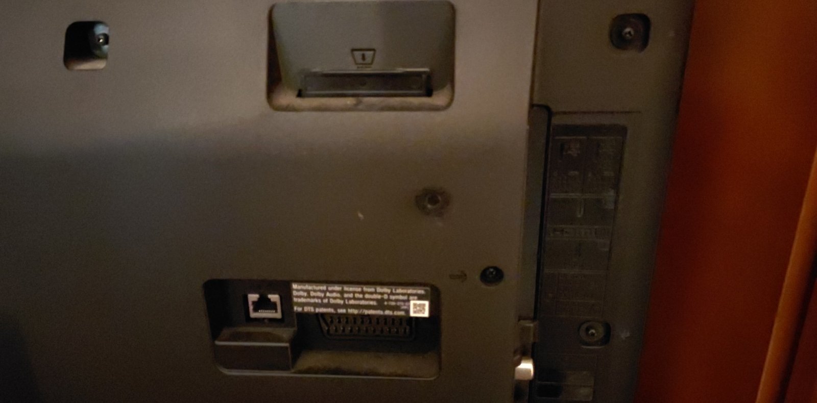

rical Δημοσ. 12 Απριλίου 2024 Δημοσ. 12 Απριλίου 2024 (επεξεργασμένο) Στις 1/4/2024 στις 3:57 ΜΜ, afm είπε Όπως σου γράφει και ο Petros Electron παραπάνω είναι πολλοί οι παράγοντες που παίζουν ρόλο ώστε να έχεις μία αξιοπρεπή λήψη με εσωτερική κεραία. Σε ποια περιοχή είσαι; Είσαι Αθήνα , Θεσσαλονίκη, σε κάποια πόλη με ισχυρούς πομπούς ή είσαι σε κανένα χωριό στη μέση του πουθενά και πιάνεις από κάποιο τοπικό "αδύναμο" Κέντρο Εκπομπής. Είσαι κοντά ή μακριά στο Κέντρο Εκπομπής; Σε περιοχές της Αθήνας κοντά στον Υμηττό μπορείς να κάνεις λήψη χωρίς καν κεραία, απλά με ένα κομμάτι καλώδιο. Έχεις οπτική επαφή με το Κ.Ε. ή όχι; Το δωμάτιο που θα μπει η εσωτερική κεραία τι προσανατολισμό έχει; "Κοιτάει" προς το Κ.Ε. ή όχι; Υπάρχουν εμπόδια μεταξύ του σπιτιού και του Κ.Ε.; Το σπίτι είναι μονοκατοικία ή πολυκατοικία; Αν είναι πολυκατοικία είσαι ισόγειο, 1ο όροφο ή είσαι ψηλά (ρετιρέ κλπ); Κατά σειρά προτεραιότητας οι λύσεις είναι: α. εξωτερική κεραία στην ταράτσα. Η σωστή και σίγουρη λύση. Σημειωτέον υπάρχει περίπτωση αν είσαι σε πολυκατοικία να μην επιτρέπεται η εγκατάσταση κεραίας στην ταράτσα από τον κανονισμό της. β. εξωτερική κεραία στο μπαλκόνι όπως σου γράφει και ο Petros Electron παραπάνω. Καλή λύση ειδικά αν δεν υπάρχουν εμπόδια προς το Κ.Ε. γ. εσωτερική κεραία. Λύση ανάγκης με πολλές προϋποθέσεις. Πιθανό πρόβλημα στη λήψη αφού και μόνο να περπατάς μπροστά στην κεραία μπορεί να προκαλέσει σπασίματα στην εικόνα και απώλεια λήψης. Μία κεραία τύπου panel (επειδή δεν έχει μεγάλη απολαβή) είναι ιδανική για μέρη που υπάρχει δυνατό σήμα (πχ Αθήνα) έτσι ώστε να μην μπουκώνει ο δέκτης. Επειδή εχω δει και σε αλλα ποστ οτι εχεις καποιες γνωσεις περι θεματος και μιας και ειμαι ασχετος με αυτα. Εχω μια σονυ μπραβια , αλλα δεν θελω να τραβηξω Τ απο το ενα δωματιο στο αλλο για την κεραια (RF) , Αν βαλω αποκωδικοποιητή θα ειμαι ενταξει? H καποια ασυρματη λυση μεσω wifi? σορρυ για το OT. Επεξ/σία 12 Απριλίου 2024 από rical
afm Δημοσ. 15 Απριλίου 2024 Δημοσ. 15 Απριλίου 2024 Καλησπέρα. Αν μιλάμε για τα επίγεια κανάλια η λύση είναι μία επίγεια κεραία εξωτερική (μέσω ταυ όπως λες) ή εσωτερική (με προϋποθέσεις). Ακόμα και επίγειο αποκωδικοποιητή mpeg4 να βάλεις πάλι χρειάζεσαι κεραία η οποία θα συνδεθεί στον αποκωδικοποιητή. Αν η τηλεόραση σου είναι smart μπορείς να κατεβάσεις σε αυτήν κάποια εφαρμογή με ελληνικά κανάλια ώστε να μην χρησιμοποιήσεις την επίγεια λήψη. Αν δεν είναι smart μπορείς να αγοράσεις ένα android box και να το συνδέσεις στην τηλεόραση. Στο android box θα κατεβάσεις από το google play store μία εφαρμογή με Ελληνικά κανάλια και θα βλέπεις από εκεί. Στις δύο τελευταίες περιπτώσεις θα συνδέσεις την tv ή το box ασύρματα (μέσω wi-fi ή ενσύρματα με το router και θα βλέπεις τα κανάλια διαδικτυακά και όχι μέσω επίγειας μετάδοσης. Φυσικά, προϋπόθεση για αυτό είναι μία καλή ευρυζωνική σύνδεση.
