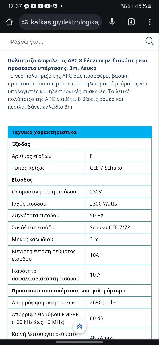

mindreader Δημοσ. 2 Απριλίου 2024 Δημοσ. 2 Απριλίου 2024 On 31/03/2024 at 17:35, dhmak said: Πολύ καλό πολύπριζο και από μάρκα και από προστασία με τα 2690 joule του. Reveal hidden contents Αυτο εδω δεν κανει δουλεια, δεν 'κοβει', αν στειλει τιποτε περιεργο η δεη; https://www.e-shop.gr/apc-pme1wu2b-gr-essential-surgearrest-1-outlet-2-usb-230v-black-p-PER.221078
mariosnik_ Δημοσ. 2 Απριλίου 2024 Δημοσ. 2 Απριλίου 2024 9 ώρες πριν, mindreader είπε Αυτο εδω δεν κανει δουλεια, δεν 'κοβει', αν στειλει τιποτε περιεργο η δεη; https://www.e-shop.gr/apc-pme1wu2b-gr-essential-surgearrest-1-outlet-2-usb-230v-black-p-PER.221078 Αυτό είναι για απότομες και ακαριαίες αυξήσεις της τάσης λόγω κεραυνών. Κάνει την δουλειά του αντικεραυνικου με την διαφορά ότι είναι πρίζας, δουλεύει μόνο αν έχεις καλή και σωστή γείωση. 1
