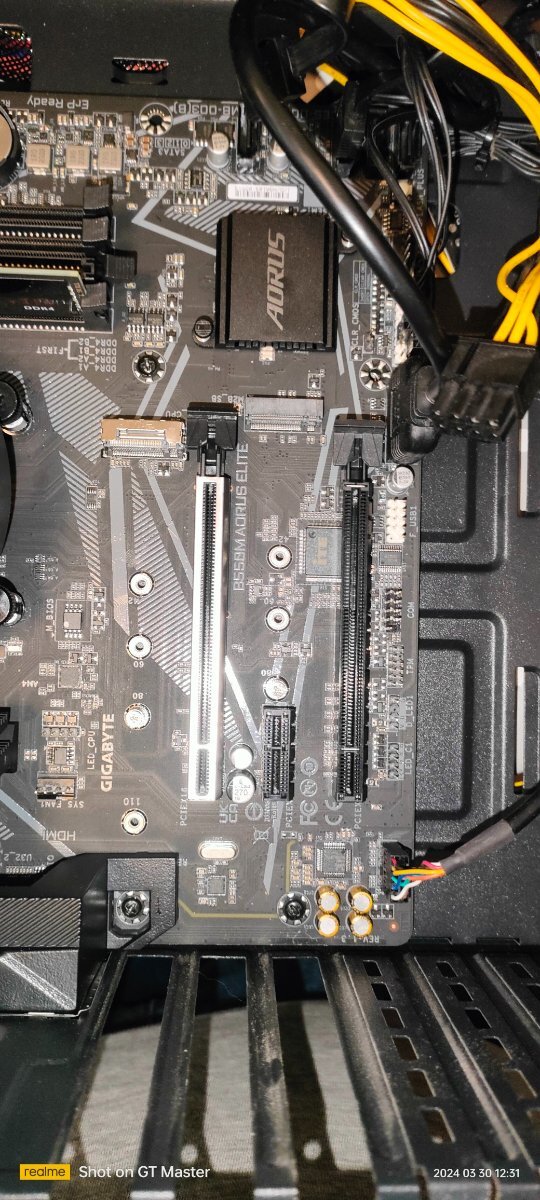

kajwbtfe Δημοσ. 30 Μαρτίου 2024 Δημοσ. 30 Μαρτίου 2024 Καλημέρα.Στηνω ένα pc για τον μικρό με mobo b550 aorus elite .Το πρόβλημα είναι ότι όταν βάζω τη Gpu(rx7600) πιανει και τη θέση που μπαίνει η wifi card tplink ax1800.Υπαρχει κάποιος τρόπος(κάποιος adapter)για να βάλω και τη wifi card χωρίς να χρειαστώ να πάρω άλλη σε usb?Βάζω από κάτω φωτό να δείτε το θέση της gpu και δίπλα της wifi card.
infin1tyGR Δημοσ. 30 Μαρτίου 2024 Δημοσ. 30 Μαρτίου 2024 Καλύπτει και το τρίτο PCI-E slot; Μπορείς να βάλεις εκεί την TP-Link. 1
kajwbtfe Δημοσ. 30 Μαρτίου 2024 Μέλος Δημοσ. 30 Μαρτίου 2024 (επεξεργασμένο) 16 λεπτά πριν, infin1tyGR είπε Καλύπτει και το τρίτο PCI-E slot; Μπορείς να βάλεις εκεί την TP-Link. Αυτό μενει μόνο...Έχει μόνο ένα δυστυχώς και είναι δίπλα στη gpu.. Επεξ/σία 30 Μαρτίου 2024 από kajwbtfe

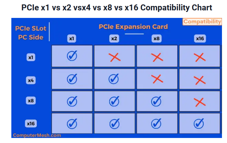

JPaxilleas Δημοσ. 30 Μαρτίου 2024 Δημοσ. 30 Μαρτίου 2024 (επεξεργασμένο) Για τα πρακτικά, άλλη η μητρική b550 aorus elite και άλλο η b550m aorus elite (αυτή που έχεις). Βάσει του παρακάτω πίνακα μπορείς να συνδέσεις μια PCIe x1 κάρτα σε μια PCI-E θύρα x4 x8 ή x16. Άρα εάν δεν καλύπτει η κάρτα γραφικών (λογικό εφόσον είναι μεγέθους 2 slots) την PCI-E x16 θύρα όπως και σωστά σου πρότειναν οι άλλοι φίλοι εδώ, είσαι οκ. Επεξ/σία 30 Μαρτίου 2024 από JPaxilleas 1

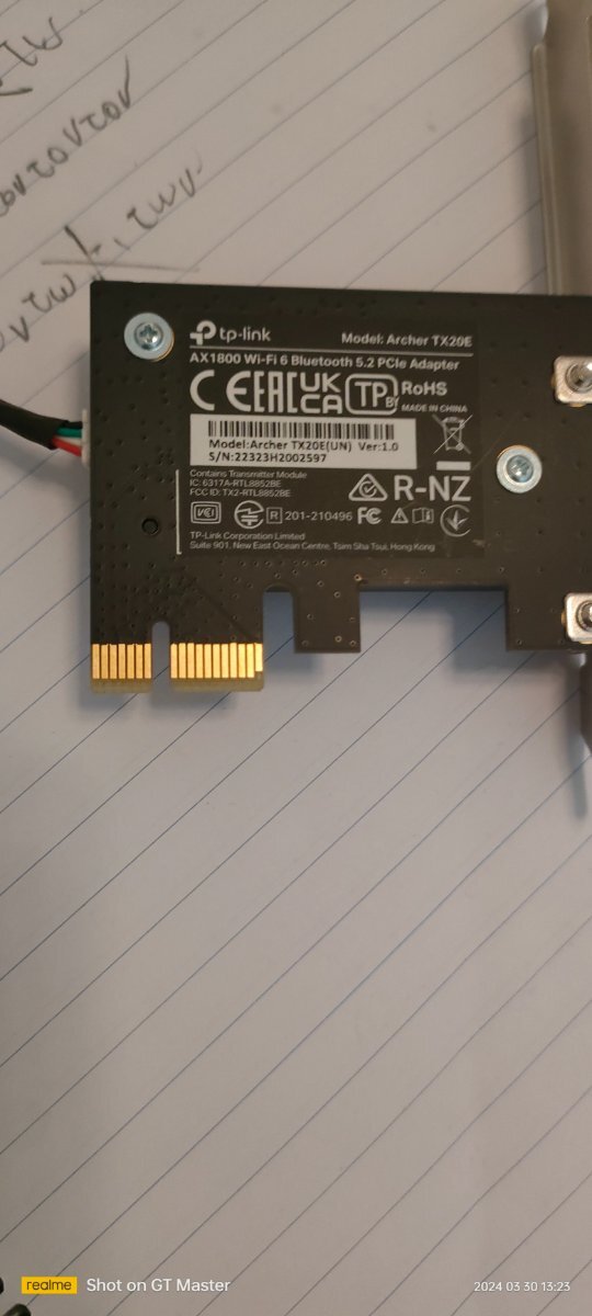

kajwbtfe Δημοσ. 30 Μαρτίου 2024 Μέλος Δημοσ. 30 Μαρτίου 2024 19 λεπτά πριν, JPaxilleas είπε Για τα πρακτικά, άλλη η μητρική b550 aorus elite και άλλο η b550m aorus elite (αυτή που έχεις). Βάσει του παρακάτω πίνακα μπορείς να συνδέσεις μια PCIe x1 κάρτα σε μια PCI-E θύρα x4 x8 ή x16. Άρα εάν δεν καλύπτει η κάρτα γραφικών (λογικό εφόσον είναι μεγέθους 2 slots) την PCI-E x16 θύρα όπως και σωστά σου πρότειναν οι άλλοι φίλοι εδώ, είσαι οκ. Ναι έχεις δίκιο.Ξεχασα ένα m να βαλω.Ειναι η micro atx.Αυτή όμως την κάρτα δεν μπορώ να τη βάλω .Σωστά?Ή κάτι δεν καταλαβαίνω?

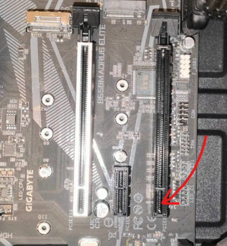

Λύση JPaxilleas Δημοσ. 30 Μαρτίου 2024 Λύση Δημοσ. 30 Μαρτίου 2024 (επεξεργασμένο) Το αντίθετο μπορείς να τη βάλεις αρκεί να σου αφήνει ελεύθερο χώρο η κάρτα γραφικών (που λογικά σου αφήνει). Θα τη βάλεις εδώ: 10 λεπτά πριν, infin1tyGR είπε Μπορείς. Αν και από την εικόνα φαίνεται να είναι στενά και ίσως να εμποδίζει κάπως την ψύξη της κάρτας γραφικών. Ας μπει πρώτα και μετά κοιτάει με το HWInfo64 να δει θερμοκρασίες για να είναι σίγουρος. Επεξ/σία 30 Μαρτίου 2024 από JPaxilleas 1 1

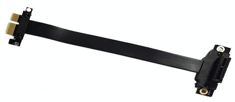

SeNNinhA Δημοσ. 30 Μαρτίου 2024 Δημοσ. 30 Μαρτίου 2024 (επεξεργασμένο) 26 λεπτά πριν, kajwbtfe είπε Ναι έχεις δίκιο.Ξεχασα ένα m να βαλω.Ειναι η micro atx.Αυτή όμως την κάρτα δεν μπορώ να τη βάλω .Σωστά?Ή κάτι δεν καταλαβαίνω? PCIe x1 extension cable λεγεται η λύση σου Pci-e 3.0 1x 180-degree Graphics Card Wireless Network Card Adapter Block Extension Cable Length 20cm | Skroutz.gr Υπαρχει και σε γωνία Θα βρεις διαφορα παντου σε ολα τα μηκη 10Gtek PCI-e 3.0 Riser Cable, X1 to X1, M to F, 90° to 90°, PCIe Extender Jumper for Graphics, Cable Length 20 cm, P311MF5520 : Amazon.de: Computer & Accessories Jevina PCIE X1 Riser Cable Dual 90 Degree Right Angle PCIe 3.0 X1 to X1 Extension Cable 8Gbps PCI Express 1X Riser Card - 5cm: Amazon.de: Computer & Accessories chenyang PCI-E X1 Extension Adapter PCI Express X1 Low Profile Angled Riser Card Extender Relocate Adapter : Amazon.de: Computer & Accessories Gokelomg PCIE X1 Riser Cable Dual 90 Degree Right Angled PCIe 3.0 X1 to X1 Extension Cable 8Gbps PCI Express 1X Riser Card 5cm: Amazon.de: Computer & Accessories Επεξ/σία 30 Μαρτίου 2024 από SeNNinhA 1 1

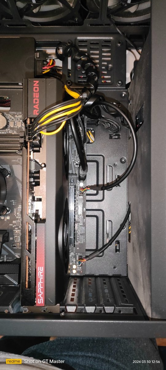

kajwbtfe Δημοσ. 30 Μαρτίου 2024 Μέλος Δημοσ. 30 Μαρτίου 2024 27 λεπτά πριν, JPaxilleas είπε Το αντίθετο μπορείς να τη βάλεις αρκεί να σου αφήνει ελεύθερο χώρο η κάρτα γραφικών (που λογικά σου αφήνει). Θα τη βάλεις εδώ: Ας μπει πρώτα και μετά κοιτάει με το HWInfo64 να δει θερμοκρασίες για να είναι σίγουρος. Ευχαριστώ πολύ.Την έβαλα και δούλεψε.Μενει μόνο τώρα να μην εμποδίζει την ψύξη της κάρτας. 23 λεπτά πριν, SeNNinhA είπε PCIe x1 extension cable λεγεται η λύση σου Pci-e 3.0 1x 180-degree Graphics Card Wireless Network Card Adapter Block Extension Cable Length 20cm | Skroutz.gr Υπαρχει και σε γωνία Θα βρεις διαφορα παντου σε ολα τα μηκη 10Gtek PCI-e 3.0 Riser Cable, X1 to X1, M to F, 90° to 90°, PCIe Extender Jumper for Graphics, Cable Length 20 cm, P311MF5520 : Amazon.de: Computer & Accessories Jevina PCIE X1 Riser Cable Dual 90 Degree Right Angle PCIe 3.0 X1 to X1 Extension Cable 8Gbps PCI Express 1X Riser Card - 5cm: Amazon.de: Computer & Accessories chenyang PCI-E X1 Extension Adapter PCI Express X1 Low Profile Angled Riser Card Extender Relocate Adapter : Amazon.de: Computer & Accessories Gokelomg PCIE X1 Riser Cable Dual 90 Degree Right Angled PCIe 3.0 X1 to X1 Extension Cable 8Gbps PCI Express 1X Riser Card 5cm: Amazon.de: Computer & Accessories Ήταν το επόμενο βήμα μου να παραγγείλω ένα τέτοιο.Μπορει ακόμα να παραγγείλω βέβαια αν δω ότι έχω θέμα με τη ψύξη της κάρτας.Παιδια σας ευχαριστώ πάρα πολύ όλους!!! 1
SeNNinhA Δημοσ. 30 Μαρτίου 2024 Δημοσ. 30 Μαρτίου 2024 2 λεπτά πριν, kajwbtfe είπε Ευχαριστώ πολύ.Την έβαλα και δούλεψε.Μενει μόνο τώρα να μην εμποδίζει την ψύξη της κάρτας. Ήταν το επόμενο βήμα μου να παραγγείλω ένα τέτοιο.Μπορει ακόμα να παραγγείλω βέβαια αν δω ότι έχω θέμα με τη ψύξη της κάρτας.Παιδια σας ευχαριστώ πάρα πολύ όλους!!! Λογικά σου μπλοκαρει σιγουρα τον μισο ανεμιστηρα. Προτεινω να αγορασεις ενα extension cable. Κριμα να μπουκωνεις την ψυξη της GPU σου. Ειναι σημαντική η σωστή ροή αέρα. 1
JPaxilleas Δημοσ. 30 Μαρτίου 2024 Δημοσ. 30 Μαρτίου 2024 2 λεπτά πριν, kajwbtfe είπε Ευχαριστώ πολύ.Την έβαλα και δούλεψε.Μενει μόνο τώρα να μην εμποδίζει την ψύξη της κάρτας. Τσέκαρε θερμοκρασίες για καλό και για κακό. Εάν δεν έχεις θέμα είσαι εντάξει. Εάν όμως έχεις, θεωρώ ότι η λύση που πρότεινε ο φίλος SeNNinhA είναι μια πολύ καλή εναλλακτική. 1
kajwbtfe Δημοσ. 30 Μαρτίου 2024 Μέλος Δημοσ. 30 Μαρτίου 2024 Ναι παιδιά θα παραγγείλω ένα οπωσδήποτε γιατί κλείνει τον ένα ανεμιστήρα τουλάχιστον τον μισό.Θα κάνω τη δουλειά μου έτσι μέχρι να έρθει γιατί θα κάνει κάνα μήνα.Και πάλι σας ευχαριστώ πάρα πολύ! 1
catmaster Δημοσ. 30 Μαρτίου 2024 Δημοσ. 30 Μαρτίου 2024 23 λεπτά πριν, kajwbtfe είπε Ναι παιδιά θα παραγγείλω ένα οπωσδήποτε γιατί κλείνει τον ένα ανεμιστήρα τουλάχιστον τον μισό.Θα κάνω τη δουλειά μου έτσι μέχρι να έρθει γιατί θα κάνει κάνα μήνα.Και πάλι σας ευχαριστώ πάρα πολύ! Αν σκοπεύει ο μικρός να "τσιτώσει" την κάρτα με πολύωρα βαριά παιχνίδια , με αυτό το setup την ζορίζεις άσκοπα, βάλε με 10 ευρώ ένα wifi adapter να κάνεις τη δουλειά σου μέχρι να έρθει ο σωστός αντάπτορας που σου πρότεινε ο @SeNNinhA
kajwbtfe Δημοσ. 30 Μαρτίου 2024 Μέλος Δημοσ. 30 Μαρτίου 2024 5 ώρες πριν, catmaster είπε Αν σκοπεύει ο μικρός να "τσιτώσει" την κάρτα με πολύωρα βαριά παιχνίδια , με αυτό το setup την ζορίζεις άσκοπα, βάλε με 10 ευρώ ένα wifi adapter να κάνεις τη δουλειά σου μέχρι να έρθει ο σωστός αντάπτορας που σου πρότεινε ο @SeNNinhA Έχω wi-fi adapter και το έβαλα αλλά από 300 fιber πιάνει 19 το πολύ..Δεν έχει καν για 5g.Παντως μη φανταστείς,από παιχνίδια παίζει σχεδόν μόνο Fortnite και roblox...
