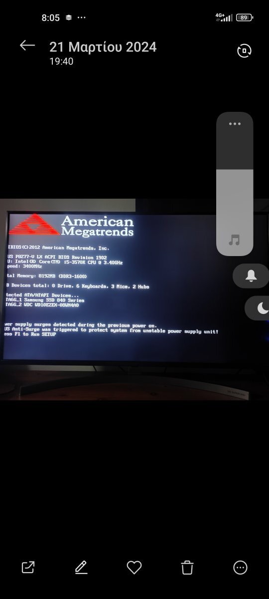

delpetro Δημοσ. 29 Μαρτίου 2024 Δημοσ. 29 Μαρτίου 2024 Καλημέρα φόρουμ εδώ και καμιά βδομάδα το pc μου κάνει restart μόνο του κ με πετάει στο bios η θερμοκρασίες του είναι καλές.
SeNNinhA Δημοσ. 29 Μαρτίου 2024 Δημοσ. 29 Μαρτίου 2024 (επεξεργασμένο) 25 λεπτά πριν, delpetro είπε Καλημέρα φόρουμ εδώ και καμιά βδομάδα το pc μου κάνει restart μόνο του κ με πετάει στο bios η θερμοκρασίες του είναι καλές. Μπορεί να είναι χίλια δυο πραγματα. 1) Πρώτα δες πότε το κάνει αυτό και εάν συνήθως το κάνει κατά την διάρκεια μιας συγκεκριμένης εργασίας για να δεις εάν σχετίζεται με κάτι συγκεκριμένο. 2) Τσέκαρε τον δισκο σου. Κυρίως αυτόν που έχει το λειτουργικό 3) Μπορεί και το τροφοδοτικό σου να αρχίζει να τα παιζει (αρχικά στάδια). 4) Corrupted Windows files. Κάνε ένα check and repair στα Windows. 5) Corrupted BIOS. 6) Conflict of drivers. Έβαλες κάτι καινούργιο πάνω τελευταία? Ή και από κάποιο update. 7) Virus. Έχεις κάποιο antivirus? Εάν όχι βάλε. Εάν ναι καντο update και έλεγξε 8.) RAMS. Τσέκαρε τες, καθάρισε τες Το γιατί σε βάζει στο BIOS μπορεί να είναι και η μπαταρία του CMOS. Κάνε ένα κόπο και άλλαξε τη. Εάν είναι ο δίσκος ή τα αρχεία των Windows και δεν μπορεί να τα βρει λογικό και πάλι να σε βάζει στο BIOS Ένα ένα βήμα και τσεκάρισμα και βλεπουμε. Ξεκινάς από τα απλά και εύκολα ----- Update: ON HOLD τα παραπάνω. Διαβάζω στο screenshot: Power supply sourges detected during the previous power on. Anti-Sourge was triggered to protect system from unstable power supply unit! Στο λέει μόνο του. Τσέκαρε συνδέσεις, καλώδια εξωτερικά, τροφοδοτικό, εσωτερικά καλώδια, προβλήματα από πίνακα ή πρίζες κλπ αν και μάλλον το τροφοδοτικό σου κάνει νερά. Επεξ/σία 29 Μαρτίου 2024 από SeNNinhA
TopCLR Δημοσ. 29 Μαρτίου 2024 Δημοσ. 29 Μαρτίου 2024 Ενδιαφέρον σύστημα! 6 πληκτρολόγια, 3 ποντίκια και 2 hub (μάλλον USB)! Όντως είναι αυτά συνδεδεμένα; 1 2
benign Δημοσ. 29 Μαρτίου 2024 Δημοσ. 29 Μαρτίου 2024 7 hours ago, delpetro said: Καλημέρα φόρουμ εδώ και καμιά βδομάδα το pc μου κάνει restart μόνο του κ με πετάει στο bios η θερμοκρασίες του είναι καλές. Σου γραφει στο μαυρο πλαισιο οτι το τροφοδοτικο σου ειναι ασταθες. Ειναι ηδη πολυ παλιο,για μενα αγορασε ενα καινουργιο και δες τι γινεται. Μην συνεχιζεις με το ιδιο γιατι μπορει να σου καψει το υλικο. Το μυνημα ειναι απλο και σαφες. 1

SeNNinhA Δημοσ. 29 Μαρτίου 2024 Δημοσ. 29 Μαρτίου 2024 3 ώρες πριν, TopCLR είπε Ενδιαφέρον σύστημα! 6 πληκτρολόγια, 3 ποντίκια και 2 hub (μάλλον USB)! Όντως είναι αυτά συνδεδεμένα; Τι φάση κι αυτό! Τώρα το πρόσεξα

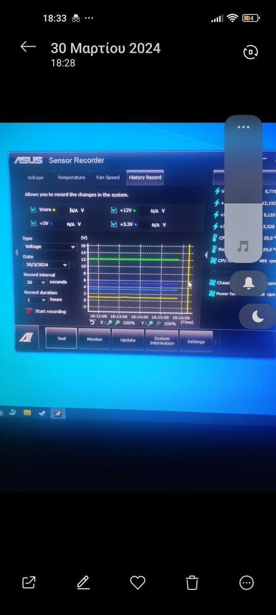

delpetro Δημοσ. 30 Μαρτίου 2024 Μέλος Δημοσ. 30 Μαρτίου 2024 Ευχαριστώ για την βοήθεια παιδιά.οχι δεν έχω τόσα πληκτρ. Κ ποντίκια ένα έχω απλά έχει η ραιζερ από 2- 3 οδηγούς και να τους σβήσω τους ξανά εμφανίζει. Έβαλα το asus sensor recorder να καταγράψει τα βολτ έως που έκλεισε το pc ta βολτ ήταν πολύ ένταξη λέτε να μην πρόλαβε να τα καταγράψει?
TopCLR Δημοσ. 30 Μαρτίου 2024 Δημοσ. 30 Μαρτίου 2024 Έβαλες την μητρική να καταγράψει τις τάσεις; Να καταγράψει τι πράγμα όταν έχει μεσοδιάστημα 20 δευτερολέπτων (Record Interval); Σε 20 δευτερόλεπτα η τάση προλαβαίνει να χορέψει καλαματιανό! Η προειδοποίηση που έχει στο πρώτο ποστ (το πιθανότερο) μιλάει για στιγμιαία διακύμανση (υπέρταση?). Κάνε τους ελέγχους στα καλώδια και τις συνδέσεις που σου πρότειναν και αν συνεχίζει τότε θα πρέπει να δοκιμάσεις με άλλο τροφοδοτικό.
