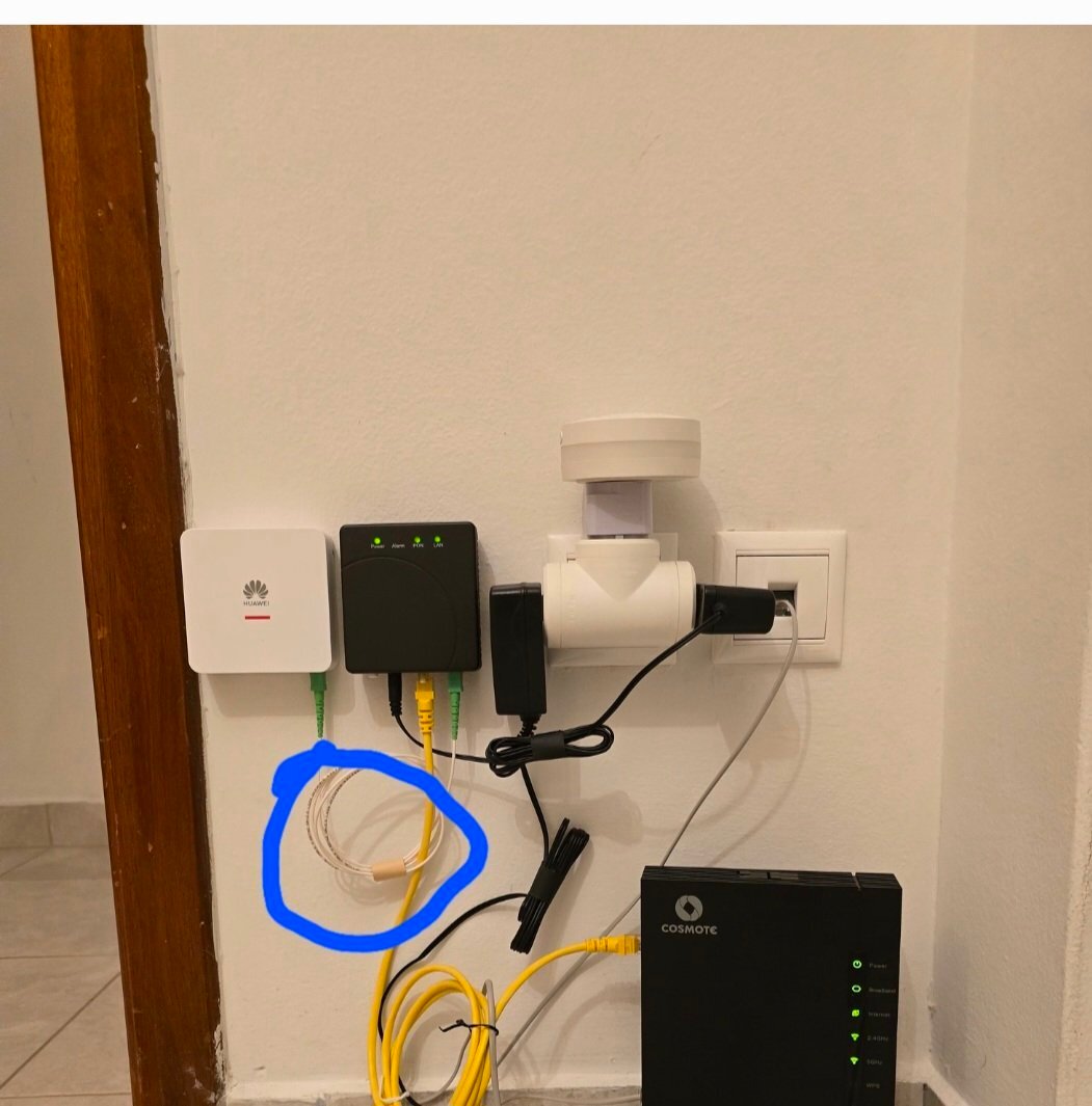

lofter Δημοσ. 28 Μαρτίου 2024 Δημοσ. 28 Μαρτίου 2024 Καλησπέρα! Έκανα μετατροπή από χαλκό σε ftth και ο συνεργάτης του OTE που έκανε την εγκατάσταση, πηγε την οπτικη δίπλα στην πρώτη πριζα. Δεν με βολεύει καθόλου η συγκεκριμένη θέση και θέλω να την αλλάξω. Έχω κάνει σχετικό παράπονο στην εξυπηρέτηση πελατών αλλά δεν βλέπω να βγαίνει άκρη. 1.Μπορώ να βρω στο εμπόριο την οπτικη ινα που χρησιμοποιεί ο ΟΤΕ; (μια λεπτή ασπρη , νομίζω της Huawei); 2.Αν όχι, σκέφτομαι να αγοράσω αυτό το καλώδιο και να το πάω τοίχο τοίχο μέχρι εκεί που θέλω. Πρέπει να προσέξω κάτι; πχ να μην το τσακισω πολύ; 3.Τέλος , σε άλλο ποστ έχω δει να αναφέρεται σχετικα με το τηλέφωνό, αντιστροφή σύνδεση προς την τηλεφωνική πριζα. Μπορεί κάποιος να μου δώσει περισσότερες πληροφορίες;
poulinos Δημοσ. 30 Μαρτίου 2024 Δημοσ. 30 Μαρτίου 2024 On 28/03/2024 at 20:33, lofter said: Καλησπέρα! Έκανα μετατροπή από χαλκό σε ftth και ο συνεργάτης του OTE που έκανε την εγκατάσταση, πηγε την οπτικη δίπλα στην πρώτη πριζα. Δεν με βολεύει καθόλου η συγκεκριμένη θέση και θέλω να την αλλάξω. Έχω κάνει σχετικό παράπονο στην εξυπηρέτηση πελατών αλλά δεν βλέπω να βγαίνει άκρη. 1.Μπορώ να βρω στο εμπόριο την οπτικη ινα που χρησιμοποιεί ο ΟΤΕ; (μια λεπτή ασπρη , νομίζω της Huawei); 2.Αν όχι, σκέφτομαι να αγοράσω αυτό το καλώδιο και να το πάω τοίχο τοίχο μέχρι εκεί που θέλω. Πρέπει να προσέξω κάτι; πχ να μην το τσακισω πολύ; 3.Τέλος , σε άλλο ποστ έχω δει να αναφέρεται σχετικα με το τηλέφωνό, αντιστροφή σύνδεση προς την τηλεφωνική πριζα. Μπορεί κάποιος να μου δώσει περισσότερες πληροφορίες; α.μπορεις να κανεις επεκταση την οπτικη ινα αλλα μπορεις και το ethernet. το ethernet ειναι πιο ευκολο πιο φτηνο αλλα πιο ογκωδες.απο το rj11 πας πισω στην κεντρικη πριζα.προυποθεση να ανοιξεις την τηλεφωνικη πριζα και να αποσυνδεσεις το ζευγαρι χαλκου που παει στην χωνευτη, ή στον κατανεμητη. 1

koubos Δημοσ. 9 Απριλίου 2024 Δημοσ. 9 Απριλίου 2024 (επεξεργασμένο) Kαλησπέρα.Βασική ερώτηση.Εσύ δεν βρισκόσουν σπίτι για να του υποδείξεις που θέλεις; Έχεις δοκιμάσει να το δηλώσεις βλάβη για αλλαγή σημείου τερματιρμού ΟΤΟ; Επίσης ,patch cord όπως αυτό που κυκλώνεις στη φώτο μπορείς να βρεις στο εμπόριο μέχρι και 20μ. Με προσοχή πάντα μην το τσακίσεις σαν καλώδιο ρευματος γιατί έσπασε. Στις 8/4/2024 στις 2:22 ΠΜ, Underpaid3812 είπε Την πάτησες με άπλα λόγια διότι οποιαδήποτε εγκατάσταση μέτα το κουτί του ΟΤΕ είναι δική σου ευθύνη. Θα έπρεπε να είχες ζητήσει τα σχέδια πριν ξεκινήσουν οι εργασίες. Γενικά οι εγκαταστάσεις που κάνουν τα συνεργεία αυτά είναι χωρίς σχέδιο και με ευθύνη ουσιαστικά του καταναλωτή. Στη θέση που στο εγκατέστησαν θα έπρεπε να υπήρχε ένα μικρό rack τύπου SOHO. Σε φίλο να φανταστείς, ήθελαν να του κολλήσουν με πιστόλι σιλικόνης την οπτική ίνα μέσα στο σπίτι. 😂 Να μην μακρύλόγω.. Στις εγκαταστάσεις καλό θα ήταν να ακολουθείτε ο κώδικας που ορίζει ο ΕΛΟΤ. Σε ποια σχέδια αναφέρεσαι;Ποιος ειπε οτι χρειάζεται ρακ; Αναφορικά με την εγκατάσταση του φίλου σου να σε ενημερώσω ότι πλέον ο οτέ δουλεύει με ινα hua(huawei) που θέλει δικό της πιστόλι θερμοκόλλησης και είναι διάφανη.Την περνάνε χωρίς κανάλωμα. Επεξ/σία 9 Απριλίου 2024 από koubos

lofter Δημοσ. 11 Απριλίου 2024 Μέλος Δημοσ. 11 Απριλίου 2024 Στις 9/4/2024 στις 7:10 ΜΜ, koubos είπε Kαλησπέρα.Βασική ερώτηση.Εσύ δεν βρισκόσουν σπίτι για να του υποδείξεις που θέλεις; Έχεις δοκιμάσει να το δηλώσεις βλάβη για αλλαγή σημείου τερματιρμού ΟΤΟ; Επίσης ,patch cord όπως αυτό που κυκλώνεις στη φώτο μπορείς να βρεις στο εμπόριο μέχρι και 20μ. Με προσοχή πάντα μην το τσακίσεις σαν καλώδιο ρευματος γιατί έσπασε. Σπίτι ήμουν και ζήτησα να πάει σε άλλο σημείο. Όμως μου είπε ότι βάση συμβολαίου πάει στην πρώτη πριζα. ( το θέμα είναι πως δεν υπέγραψα ποτέ συμβόλαιο... έχω και εκεί πολλά παράπονα από τον ΟΤΕ. έβαλα τη γυναίκα μου που είναι δικηγόρος, να τους τρέξει όσο μπορεί. Περιμένω μπας και ανταποκριθουν) Τέλος πάντων για να ξεμπερδευω ( εγώ φταίω που δεν τους εδιωξα) τους είπα να συνεχίσουν. Πήρα το patch cord, απλά η αλήθεια είναι πως προτιμούσα της Huawei που είναι σχεδόν αόρατη, ωστόσο δεν τη βρήκα στο εμπόριο. Σας ευχαριστώ όλους για τις απαντήσεις.
lofter Δημοσ. 15 Ιουνίου 2024 Μέλος Δημοσ. 15 Ιουνίου 2024 Για ιστορικούς λόγους... μετά από έγγραφο παράπονο το οποιο εσταλει ταχυδρομικά, αν και πέρασε αρκετός καιρός , ο ΟΤΕ έστειλε εκ νέου συνεργείο για να αλλάξει τη θέση της εγκατάστασης, χωρίς κόστος.
APapsda Δημοσ. 16 Ιουνίου 2024 Δημοσ. 16 Ιουνίου 2024 3 ώρες πριν, lofter είπε Για ιστορικούς λόγους... μετά από έγγραφο παράπονο το οποιο εσταλει ταχυδρομικά, αν και πέρασε αρκετός καιρός , ο ΟΤΕ έστειλε εκ νέου συνεργείο για να αλλάξει τη θέση της εγκατάστασης, χωρίς κόστος. βαλε νεα φοτο
poulinos Δημοσ. 16 Ιουνίου 2024 Δημοσ. 16 Ιουνίου 2024 On 11/04/2024 at 22:17, lofter said: Σπίτι ήμουν και ζήτησα να πάει σε άλλο σημείο. Όμως μου είπε ότι βάση συμβολαίου πάει στην πρώτη πριζα. ( το θέμα είναι πως δεν υπέγραψα ποτέ συμβόλαιο... έχω και εκεί πολλά παράπονα από τον ΟΤΕ. έβαλα τη γυναίκα μου που είναι δικηγόρος, να τους τρέξει όσο μπορεί. Περιμένω μπας και ανταποκριθουν) Τέλος πάντων για να ξεμπερδευω ( εγώ φταίω που δεν τους εδιωξα) τους είπα να συνεχίσουν. Πήρα το patch cord, απλά η αλήθεια είναι πως προτιμούσα της Huawei που είναι σχεδόν αόρατη, ωστόσο δεν τη βρήκα στο εμπόριο. Σας ευχαριστώ όλους για τις απαντήσεις. πραγματι συνηθως το πανε στην πρωτη πριζα και για αλλο λογο.για να μπορουν να δωσουν την τηλεφωνια προς ολες τις αλλες πριζες. βεβαια και στην δευτερη πριζα να στο παει παλι μπορει να δωσει την τηλεφωνια προς ολες τις αλλες πριζες.αρκει να ειναι κοντα σε τηλεφωνικη πριζα. 10 hours ago, lofter said: Για ιστορικούς λόγους... μετά από έγγραφο παράπονο το οποιο εσταλει ταχυδρομικά, αν και πέρασε αρκετός καιρός , ο ΟΤΕ έστειλε εκ νέου συνεργείο για να αλλάξει τη θέση της εγκατάστασης, χωρίς κόστος. επισης αν πισω απο την πριζα σου παιζει Utp θα μπορουσαν να ενωθουν 2 πριζες με αυτο το καλωδιο για να μεταφερεις ethernet σε αλλο δωματιο.απλα το αναφερω για οποιονδηποτε αλλο 1
