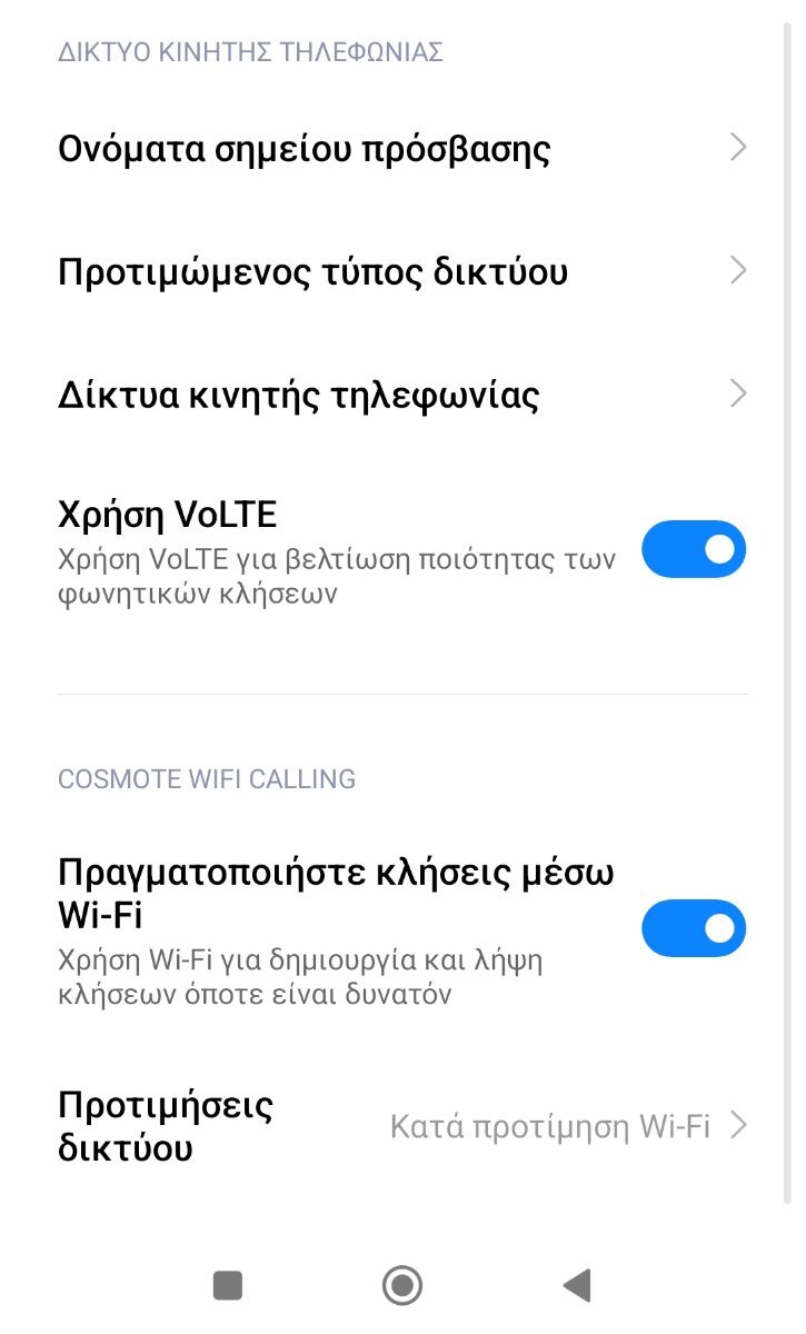

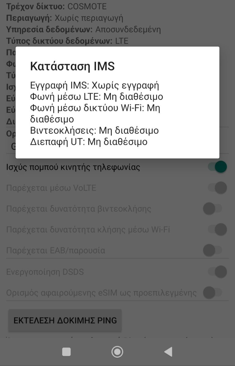

Ενώ έχω κάνει την ενεργοποίηση ( και της υπηρεσίας αλλά και το κουμπί wifi calling) και το Volte δεν γίνεται ΤΙΠΟΤΑ!!! Κατέβασα μια εφαρμογή στο δικό μου κινητό για έλεγχο.. Παραθέτω screenshot ( από το κινητό μου)με το τι μου έδωσε πίσω.. Στο άλλο κινητό είναι αντίθετα τα αποτελέσματα..

Κάλεσα χθες και μου είπανε ότι όλα είναι εντάξει. Μετά από αυτό θα καλέσω ξανά. Απλά ρωτάω γιατί αν ξέρει κάποιος -α και θέλει να βοηθήσει να γλιτώσω την αναμονή.. Να και η φωτογραφία με ενεργοποιημένες τις υπηρεσίες.

  • Λύση
