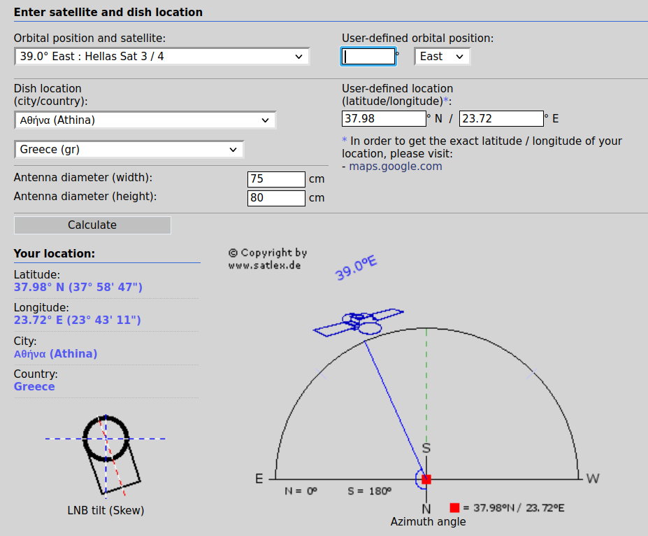

Petros Electron Δημοσ. 23 Μαρτίου 2024 Δημοσ. 23 Μαρτίου 2024 (επεξεργασμένο) 30 λεπτά πριν, girgospapa είπε Καλησπέρα. Στην προσπάθεια να εγκαταστήσω ως ερασιτέχνης ένα δορυφορικο πιατο χρησιμοποιώντας την εφαρμογή sat finder και θέλοντας να πιάσω τον hellassat δεν βρίσκει τίποτα.τον έχω στρέψει στο σωστό σημείο και στις συντεταγμένες αλλά τίποτα.και το lnb στις σωστές μοίρες.Καμια σκέψη τι μπορεί να φταιει; 1) Δωσε σημασια στην στροφή (skew) που πρεπει να εχει το LNB. Ακόμα και να κεντράρεις το πιάτο, αν ειναι λάθος το skew σημα = 0. 2) Βεβαιώσου οτι εχεις σωστό αναμεταδότη σε οτι αφορα την συχνότητα. Προτίμησε το S/R να ειναι μεγάλο πχ 27500 γιατί το bandwidth ειναι ποιο μεγάλο και θα δεις το λοκαρισμενο σήμα ποιο γρήγορα. 3) Κανε σιγανές κινήσεις, o Hellasat δεν ειναι σαν τον Hotbird, ειναι ποιο δύσκολος στην στόχευση. 4) Ελπιζω να εχεις κάτοπτρο τουλαχιστον 80αρι. Αν προσπαθείς με 60αρι δεν θα τα καταφέρεις χωρις τουλάχιστον πεδιομετρο. Καλή επιτυχία! Azimuth angle: 156.06° (True North) Elevation angle: 43.21° LNB tilt (Skew): -18.65° Offset angle: 20.36° Distance to satellite: 37543.70 Km Signal delay: 250.29 ms (Uplink + Downlink) Satellite: Hellas Sat 3 / 4 (39.0° E = 321° W) Επεξ/σία 23 Μαρτίου 2024 από Petros Electron

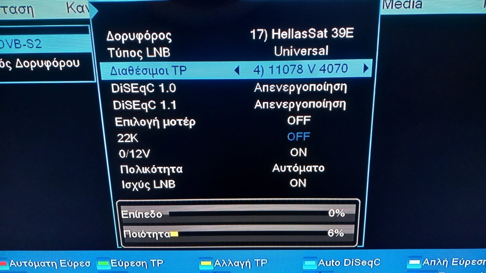

girgospapa Δημοσ. 24 Μαρτίου 2024 Μέλος Δημοσ. 24 Μαρτίου 2024 (επεξεργασμένο) Με σωστες μοίρες σε ολες τις μετρησεις δεν εχω καθολου επαφη με κανεναν δορυφόρο. Δεν ξερβ τι μπορει να φταιει και το κατοπτρο 80εκ και το lnb και ο δεκτης ειναι καινούρια .ο δεκτης μου εμφανιζει τα παρακατω: Επιπεδο:0% Ποιότητα:6% Επεξ/σία 24 Μαρτίου 2024 από girgospapa
Petros Electron Δημοσ. 24 Μαρτίου 2024 Δημοσ. 24 Μαρτίου 2024 (επεξεργασμένο) 1 ώρα πριν, girgospapa είπε Με σωστες μοίρες σε ολες τις μετρησεις δεν εχω καθολου επαφη με κανεναν δορυφόρο. Δεν ξερβ τι μπορει να φταιει και το κατοπτρο 80εκ και το lnb και ο δεκτης ειναι καινούρια .ο δεκτης μου εμφανιζει τα παρακατω: Επιπεδο:0% Ποιότητα:6% Κοιτα τοτε το καλώδιο σου, να ειναι σωστα συνδεδεμένο και οχι βραχυκυκλωμένο. Το επίπεδο 0% σημαίνει οτι δεν εχει ταση το LNB. Οταν θα ειναι σωστο τοτε θα εχεις επίπεδο xx%, ασχέτως αν εχεις λοκαρει σε καποιον δορυφόρο. Δες τα φισακια F να εινα σωστα συνδεδεμένα. Στο youtube θα βρεις πολλα video που δείχνουν πως συνδέονται. Ανέβασε αν θες φωτο απο τις ρυθμισεις του δεκτη σου. LNB επελεξε KU / universal Επεξ/σία 24 Μαρτίου 2024 από Petros Electron

kostasbm Δημοσ. 25 Μαρτίου 2024 Δημοσ. 25 Μαρτίου 2024 (επεξεργασμένο) 15 hours ago, girgospapa said: Με σωστες μοίρες σε ολες τις μετρησεις δεν εχω καθολου επαφη με κανεναν δορυφόρο. Δεν ξερβ τι μπορει να φταιει και το κατοπτρο 80εκ και το lnb και ο δεκτης ειναι καινούρια .ο δεκτης μου εμφανιζει τα παρακατω: Επιπεδο:0% Ποιότητα:6% ποιον δεκτη εχεις???/ γιατι μερικοι ειναι λιγο στριμμενοι..........και βγαλε μια φωτο απο τις ρυθμισεις απο το μενου που οριζεις το δορυφορο Επεξ/σία 25 Μαρτίου 2024 από kostasbm
