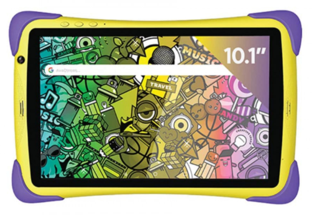

PAVLOS_Sta Δημοσ. 23 Μαρτίου 2024 Δημοσ. 23 Μαρτίου 2024 καλησπέρα σας, έχω το παιδικό tablet KIDDOBOO KB101 της EGOBOO το οποίο τα παιδιά το κλείδωσαν με κωδικό και δεν γίνεται να το ανοίξω. Έχω δοκιμάσει όλους τους τρόπους που βρήκα στο internet για να κάνω hard reset, vol-up + power, vol-down + power, ολα μαζί. Δεν μπαίνει σε recovery. Παρατήρησα μέσω του manual οτι έχει reset button το οποίο πατάς με συνδετήρα και κάνει απλά επανεκκίνηση. Πάντως στο manual δεν υπάρχει τίποτα σχετικά με επαναφορά εργοστασιακών ρυθμίσεων χωρίς πρόσβαση στις ρυθμίσεις. Υπάρχει κάποιος να γνωρίζει πως επιλύεται; Στην έσχατη περίπτωση θα το στείλω στο service. Ευχαριστώ για τον χρόνο σας. Παύλος
Tsilitheo2 Δημοσ. 23 Μαρτίου 2024 Δημοσ. 23 Μαρτίου 2024 Τι έκδοση ανδροιδ εχει;; Αν εχει πανω απο 6 και να κανεις χαρντ ριζετ , θα αντιμετωπισεις το frp. Θυμασαι εμαιλ και κωδικο;; Το κουμπι του ριζετ με απλο πάτημα κανει απλα επανεκκίνηση. Θελει ή παρατεταμένο πατημα ή συνδυασμό με παουερ
PAVLOS_Sta Δημοσ. 26 Μαρτίου 2024 Μέλος Δημοσ. 26 Μαρτίου 2024 (επεξεργασμένο) δεν έχει καταχωρηθεί email. Έχω δοκιμάσει συνδυασμούς με το reset και power button. Ευχαριστω Επεξ/σία 26 Μαρτίου 2024 από PAVLOS_Sta

Theodorosk99 Δημοσ. 18 Νοεμβρίου 2024 Δημοσ. 18 Νοεμβρίου 2024 Γεια σας, εγώ το κατάφερα τελικά πατώντας και τα 3 κουμπια ( Power On/Off +Vol UP +vol DOWN) συνεχόμενα. Προσοχή, το τάμπλετ θα πρέπει να είναι κλειστό.

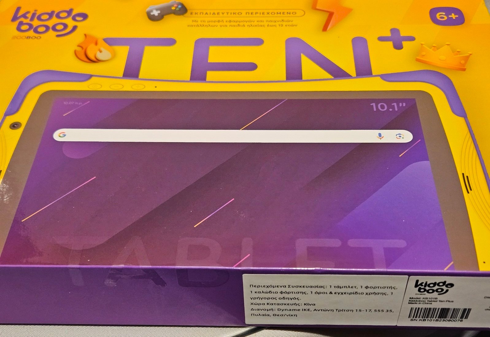

sphinxgr Δημοσ. πριν από 19 ώρες Δημοσ. πριν από 19 ώρες Μια από τα ίδια και εδώ. Έχει κανείς καμιά ιδέα πως το κάνουμε reset?! Ότι και συνδυασμό κουμπιών να πατήσω, δεν κάνει. Στις 22/6/2024 στις 10:49 ΠΜ, k_w_t είπε Βρηκε κανενας ακρη με αυτο ρημαδι ? Βρήκες τίποτα? Στις 16/4/2024 στις 12:12 ΜΜ, PAVLOS_Sta είπε Το έκανα κι αυτό. Δε δούλεψε. Ευχαριστώ πολύ Έκανες κάτι τελικά?
sphinxgr Δημοσ. πριν από 5 ώρες Δημοσ. πριν από 5 ώρες (επεξεργασμένο) Το ξεκλείδωσα τελικά. Power + Vol Down ενώ είναι κλειστό. Βέβαια προϋποθέτει ότι ξέρεις το προηγούμενο pin ή το mail που δούλευε προηγουμένως για να δουλέψει. Επεξ/σία πριν από 5 ώρες από sphinxgr
