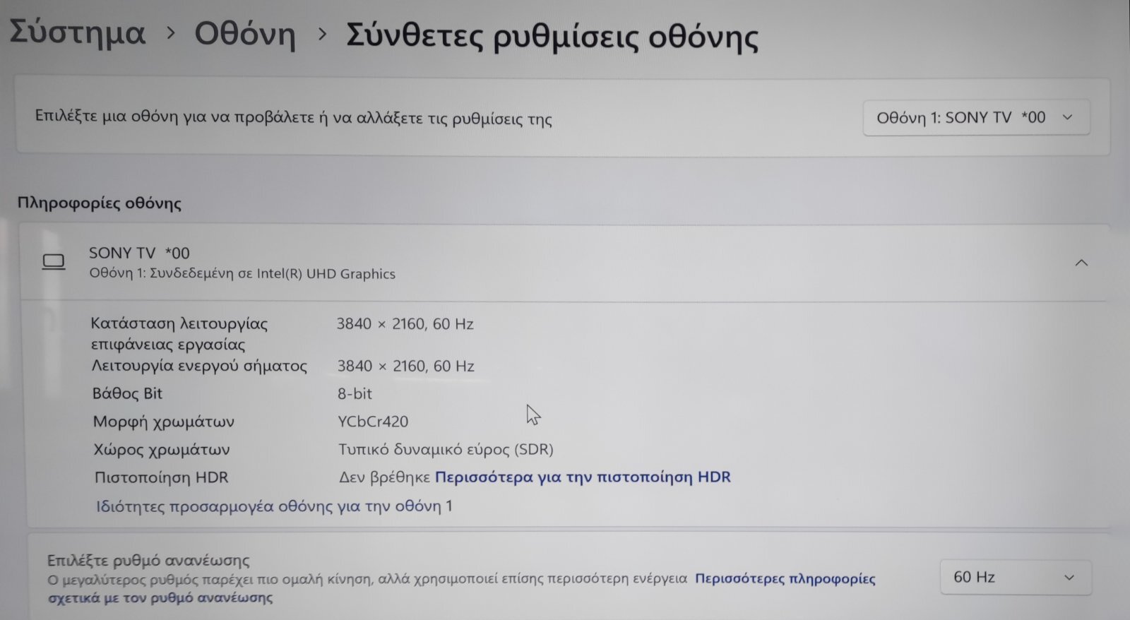

Με βάλατε σε σκέψεις και δοκίμασα και το δικό μου. Αναγνώρισε κανονικά μια Sony 65" 4K. Επισυνάπτω φωτογραφία.

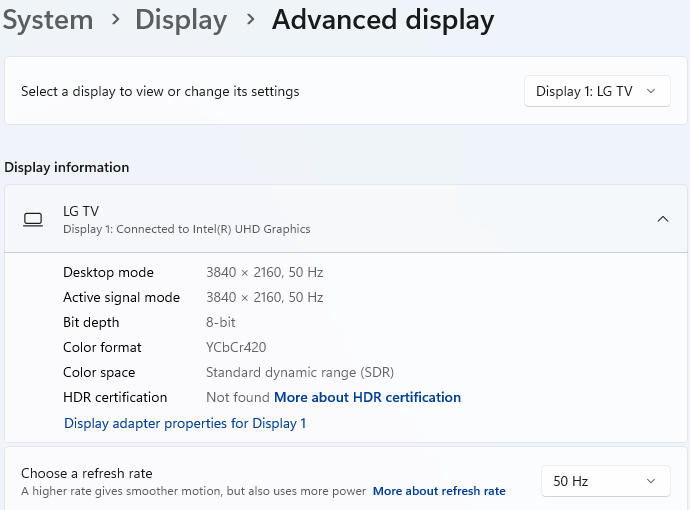

Σήμερα που βρήκα λίγο χρόνο και ασχολήθηκα πάλι βρήκα που είναι το πρόβλημα. Σύνδεσα και το μόνιτορ και την τηλεόραση (LG UJ635V) ταυτόχρονα. Εικόνα είχα μόνο στο μόνιτορ. Τα Windows αναγνώριζαν κανονικά την τηλεόραση αλλά εξακολουθούσα να μην έχω εικόνα. Το default refresh rate είναι στα 60 Hz. Μόλις το κατέβασα στα 50Hz είχα επιτέλους εικόνα και στην τηλεόραση. Απο τα specs της τηλεόρασης θεωρητικά θα έπρεπε να παίζει και στα 60 Hz

Έχω δοκιμάσει με 3 διαφορετικά καλώδια και το αποτέλεσμα είναι το ίδιο. Ενώ δίνει εικόνα στην τηλεόραση στα 50Hz, μόλις αποσυνδέσω το καλώδιο του μόνιτορ τότε χάνεται και η εικόνα απο την τηλεόραση και επανέρχεται μόνο αν ξανασυνδέσω το μόνιτορ ασχέτως αν έχω ορίσει σαν main display την τηλεόραση ή το μόνιτορ. Γενικά έχει πολύ περίεργη συμπεριφορά. Μετά από επανεκίνηση ή τερματισμό δεν έδινε εικόνα στην τηλεόραση αν δεν είχα το μόνιτορ συνδεδεμένο. Το πρόβλημα λύθηκε περνώντας Ubuntu. Πλεόν δουλεύει κανονικά στην native ανάλυση με το ίδιο καλώδιο χωρίς να έχω το μόνιτορ συνδεδεμένο.
