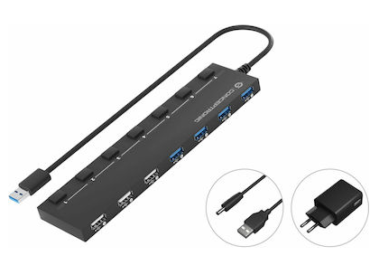

TopCLR Δημοσ. 19 Μαρτίου 2024 Δημοσ. 19 Μαρτίου 2024 8 λεπτά πριν, jazzamak είπε 3. Τι μπορώ να κάνω για να "προστατεύσω" τις εναπομείνασες δύο θύρες? Πάρε ένα USB hub με δική του (εξωτερική) τροφοδοσία και βάζε πάνω σε αυτό τις USB συσκευές που θέλεις να κουμπώσεις στο laptop. 2

JPaxilleas Δημοσ. 19 Μαρτίου 2024 Δημοσ. 19 Μαρτίου 2024 1 ώρα πριν, jazzamak είπε ευχαριστώ πολύ φίλε για την απάντηση. Αυτό με το Device Manager το έκανα και δεν δούλεψε. Για τους drivers του chipset της μητρικής δεν τό έκανα. Θα το ψάξω. Θα πάρω ένα hub με εξωτερική τροφοδοσία. Αυτό το hub το έχω μόνιμα συνδεδεμένο στο λαπτοπ? Δεν επηρρεάζει κάτι άσχημα στο άναψε-σβήσε? Σενάριο 1: Μπορείς να το έχεις συνδεδεμένο στο laptop μόνιμα και την εξωτερική παροχή ρεύματος του αντάπτορα σε ένα πολύπριζο που ανοίγεις και κλείνεις όταν το χρειάζεσαι (προσωπικά το έχω μόνιμα συνδεδεμένο στο laptop και στην παροχή ρεύματος και πατώ τους διακόπτες ανάλογα με ποιο εξωτερικό δίσκο θέλω να χρησιμοποιήσω - παράλληλα όλα συνδεόνται σε πολύπριζο με διακόπτη Power on-off κατευθείαν πάνω σε πρίζα που στο τέλος της ημέρας κλείνει - για οικολογικούς λόγους). Από τη στιγμή που ο αντάπτορας έχει τη δική του εξωτερική τροφοδοσία δεν έχεις θεωρώ κανένα πρόβλημα. Σενάριο 2: Μπορεί να μη το έχεις συνδεδεμένο πάνω στο laptop. Δε διαφέρει από το συνδέεις - αφαιρείς μια συσκευή. Η μόνη επίπτωση είναι ότι βγάλε - βάλε η USB θύρα χαλαρώνει και με το χρόνο όπως όλα τα πράγματα φθείρεται. Αφού σου έχουν μείνει δυο καλό είναι στο βαθμό που μπορείς να τις προστατέψεις. 1
