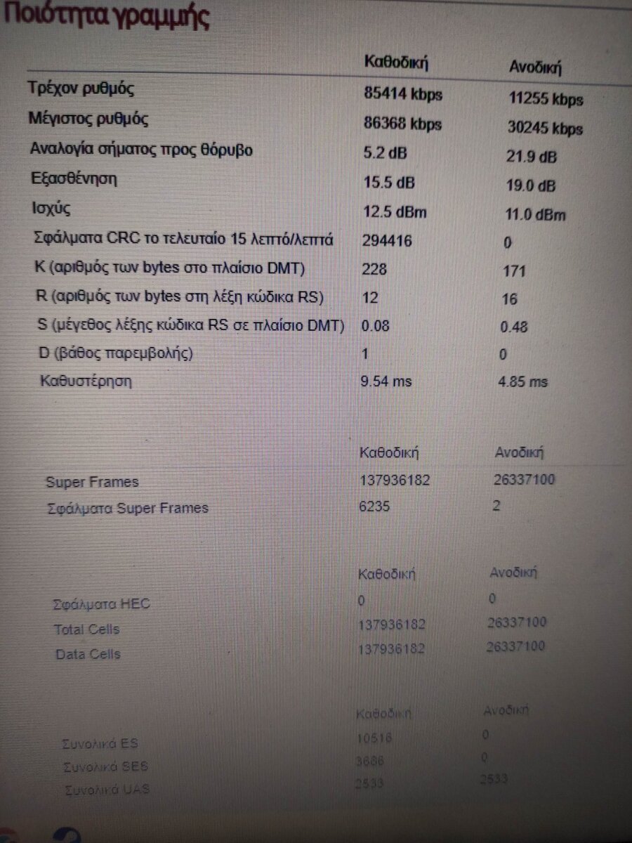

athmich1 Δημοσ. 20 Μαρτίου 2024 Δημοσ. 20 Μαρτίου 2024 Το snr είναι οριακό στο να πέφτει η γραμμή... πρέπει να είναι από 9 έως 12 και όχι στο 6 ή περίπου στο 6.... λογικά δεν έχεις άλλο ρούτερ να δοκιμάσεις. Άστο να έρθει ο τεχνικός και βλέπεις... Κανε του μια επανεκκίνηση και παρακολούθησε τα super frame errros (αυτό που γράφει στη φωτογραφία 47 , εάν τυχόν μεγαλώνει λογικά σε κάποια στιγμή θα κάνει επανεκκίνηση 1

StormGr Δημοσ. 21 Μαρτίου 2024 Μέλος Δημοσ. 21 Μαρτίου 2024 Σήμερα που μετρούσε ο τεχνικός με τα δικά του μηχανήματα. Έξω κουτί είχα 79 ταχύτητα και μέσα στη πρίζα σαλόνι που φτιάξαμε είχα 78. Οπότε όλα καλά με τη εσωτερική καλωδίωση. Απλά το snr είναι χάλια και ανεβοκατεβαίνει χαμηλά κάτω από 7. Και έχω μέσα με αυτό το ρούτερ και πολλά crc errors. Για αποσυνδέσεις δεν ξέρω γιατί όλο το πείραζα χτες από μόνος μου και σήμερα το πρωί με το τεχνικό. Όποτε έκανε τις επανακινησεις και ξεμπουκωνε. Θα δείξει το επόμενο 24ωρο
StormGr Δημοσ. 22 Μαρτίου 2024 Μέλος Δημοσ. 22 Μαρτίου 2024 Δυστυχώς δεν πάει καλά το πράγμα. Μην πω πάει χειρότερα από αποσυνδέσεις. Μάλλον το ότι παίρνω πλέον όλη την ταχύτητα που μπορεί η γραμμή και όχι την μισή λόγω διακλαδώσεων όπως παλιά φερνει και πιο πολλά error Έπεσε μια το πρωί και μια το μεσημέρι και η φωτό είναι τώρα το βράδυ με μόνο γύρω στις 7 ώρες ανοικτό και λογικά σε λίγο θα ξαναπεσει Την τρίτη το μεσημέρι μου στείλανε μνμ θα πάνε καμπίνα και ίσως ξανά από εδώ; Για να δούνε την κατάσταση οι τεχνικοι

StormGr Δημοσ. 28 Μαρτίου 2024 Μέλος Δημοσ. 28 Μαρτίου 2024 Μετα την υποβαθμιση σε 50 φαινεται πως εστρωσε...! ειναι 7.5 ωρες ανοικτο με ελαχιστα λαθη και σταθερη συνδεση. Ελπιζω να συνεχισει ετσι Ποιότητα γραμμής Καθοδική Ανοδική Τρέχον ρυθμός 56315 kbps 5639 kbps Μέγιστος ρυθμός 78560 kbps 19762 kbps Αναλογία σήματος προς θόρυβο 13.4 dB 22.7 dB Εξασθένηση 15.0 dB 17.5 dB Ισχύς 13.5 dBm 9.0 dBm Σφάλματα CRC το τελευταίο 15 λεπτό/λεπτά 176 0 Κ (αριθμός των bytes στο πλαίσιο DMT) 38 37 R (αριθμός των bytes στη λέξη κώδικα RS) 4 12 S (μέγεθος λέξης κώδικα RS σε πλαίσιο DMT) 0.02 0.20 D (βάθος παρεμβολής) 1 0 Καθυστέρηση 9.69 ms 8.29 ms Καθοδική Ανοδική Super Frames 194793287 32800100 Σφάλματα Super Frames 0 0
