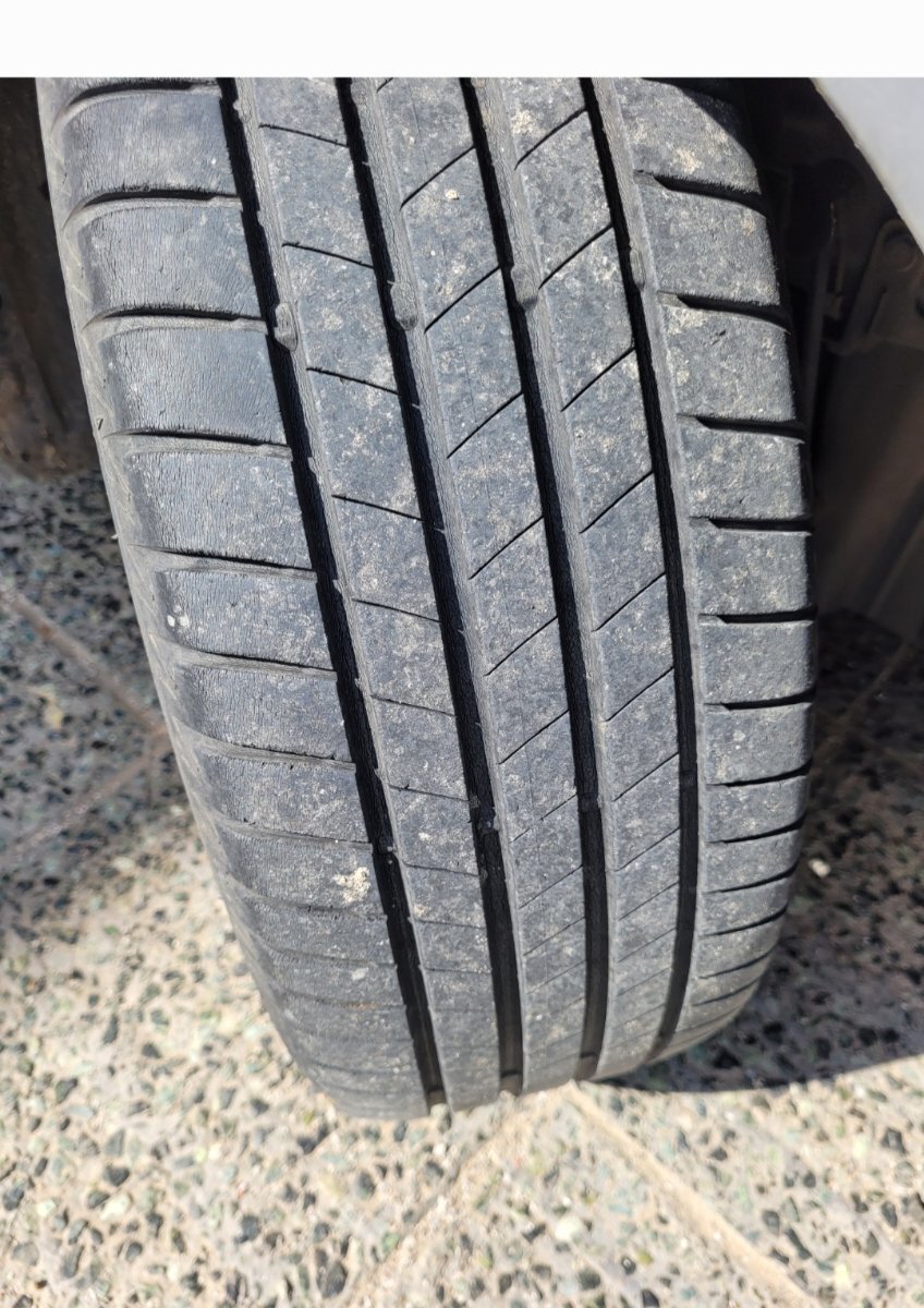

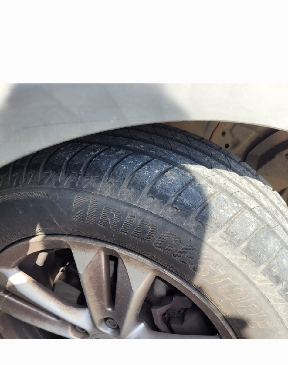

Liverpool89 Δημοσ. 20 Μαρτίου 2024 Δημοσ. 20 Μαρτίου 2024 Εγω το ρωτησα γιατι τα δικα μου δεν έχουν μεγαλη φθορα στο πελμα αλλα βλεπω σπασιματα. 4 χρονων ειναι. Οχι πανω απο 12χιλιαδεςχλμ το χρονο.
