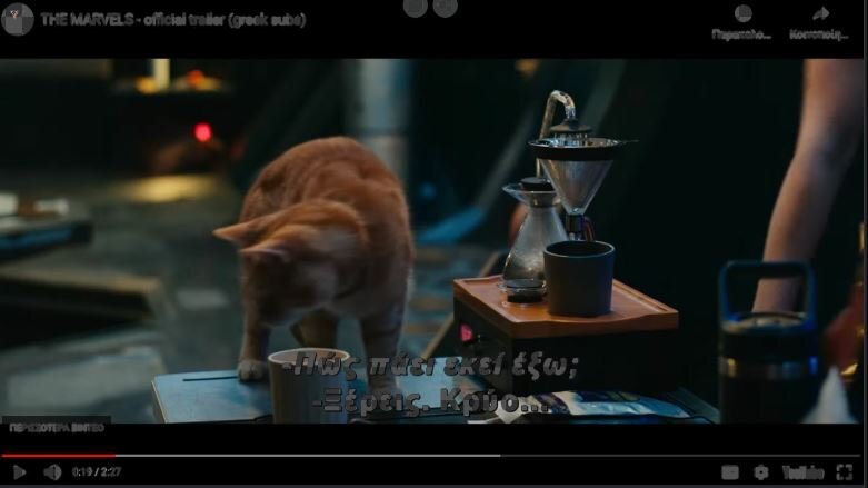

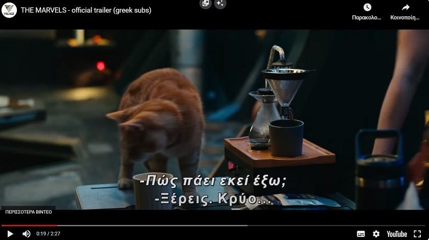

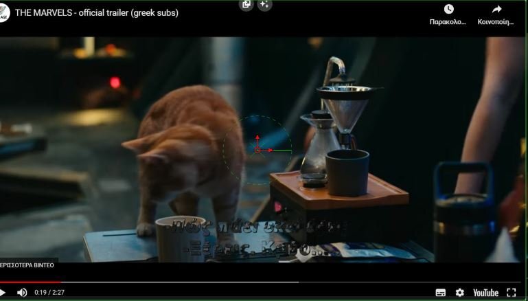

KyrGR Δημοσ. 17 Μαρτίου 2024 Δημοσ. 17 Μαρτίου 2024 (επεξεργασμένο) Υποψιάζομαι ότι αυτό εξαρτάται από την τηλεόραση. Εγώ μάλλον θα ξεκινούσα θολώνοντας τους αρχικούς υπότιτλους. Και εννοώ μόνο τους υπότιτλους, όχι ένα παραλληλόγραμμο γύρω τους. EDIT: Πχ με ένα keyer τους κάνεις διαφανείς και σαν background βάζεις το αρχικό βίντεο λίγο μετακινημένο. Επεξ/σία 17 Μαρτίου 2024 από KyrGR
