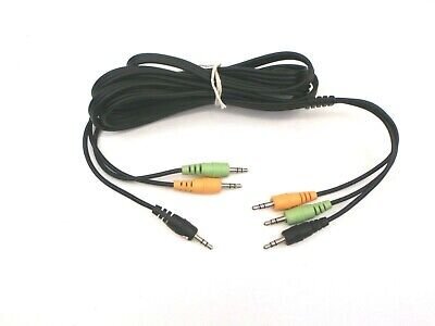

CostasRompotis Δημοσ. 19 Μαρτίου 2024 Δημοσ. 19 Μαρτίου 2024 Με το multichanell bypass που σου γραψε ο Αχιλλέας θα πρεπε να παίζει κανονικά, επειδή δεν έχω όμως disney+ δεν ξέρω τι γίνεται με τις ρυθμίσεις του και τι ένταση εξόδου έχει. Ψάξε στο youtube demo που έχουν πολυκάναλο ήχο, εκεί θα σου ανάψει κανονικά το λαμπάκι του decoding κι είμαι σίγουρος ότι ο ήχος πάλι θα είναι χαμηλός. Εχω την εντύπωση ότι σ έχει παρασύρει το γεγονός ότι απ τον υπολογιστή ακούγεται πολύ δυνατά η ένταση και συγκρίνοντάς το μ αυτό νομίζεις ότι υπάρχει πρόβλημα, τείνω να πιστεύω ότι δεν υπάρχει. Δε γίνεται να συγκρίνουμε την ψηφιακή σύνδεση της τηλεόρασης με τα ηχεία και την αναλογική με τον υπολογιστή, φαντάζομαι ότι το τριπλό καλώδιο που λες είναι το κίτρινο για εικόνα και το κόκκινο και άσπρο για τον ήχο; Αν όντως έχω καταλάβει καλά κι είναι αυτό, είναι στέρεο αναλογικό κι είναι φυσικό να παίζει με περισσότερη ένταση.
chios Δημοσ. 19 Μαρτίου 2024 Δημοσ. 19 Μαρτίου 2024 6 ώρες πριν, CostasRompotis είπε φαντάζομαι ότι το τριπλό καλώδιο που λες είναι το κίτρινο για εικόνα και το κόκκινο και άσπρο για τον ήχο; Αν όντως έχω καταλάβει καλά κι είναι αυτό Το τριπλό καλώδιο σε αυτά τα ηχεία είναι για πολυκάναλο ήχο. 1
CostasRompotis Δημοσ. 19 Μαρτίου 2024 Δημοσ. 19 Μαρτίου 2024 33 λεπτά πριν, chios είπε Το τριπλό καλώδιο σε αυτά τα ηχεία είναι για πολυκάναλο ήχο. Α οκ δεν το ξερα.
epivitor Δημοσ. 19 Μαρτίου 2024 Μέλος Δημοσ. 19 Μαρτίου 2024 Ακριβώς όπως είπε και ο φίλος, το τριπλό καλώδιο είναι για πολυκαναλο αναλογικό. Είναι αυτό που έχω επισυνάψει. Δεν καταλαβαίνω γιατί από την ψηφιακή έξοδο optical παίζει η ένταση χαμηλά. Συμβαίνει το ίδιο και μέσω hdmi όταν συνδέεται σε κάποιον ενισχυτή άραγε?
