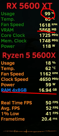

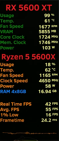

tzavardin Δημοσ. 19 Μαρτίου 2024 Δημοσ. 19 Μαρτίου 2024 (επεξεργασμένο) 7 ώρες πριν, Dragonlordcv2002 είπε Από την στιγμή που μπορώ να παίζω με το σύστημα της υπογραφής το Hogwarts Legacy σε 2560χ1440 με medium δεν πιστεύω ότι θα έχεις πρόβλημα με το σύστημα που έχεις αυτή την στιγμή. Ρουφάει μνήμη συστήματος μόνο αρκετή και δεν πρέπει να έχεις ανοιχτά προγράμματα στο background. Για αποφυγή stuttering όμως θα πρέπει να έχεις ενεργοποιημένο το vertical sync (το μόνο πρόβλημα που αντιμετώπισα και λύθηκε με τον τρόπο αυτό). Προφανώς εννοείς την 1070. H 5600xt ναι μεν έχει 15% παραπάνω επιδόσεις raster, το 15% αυτό πάνω όμως είναι στα 1080p. Στο 2k ξεκινάνε τα χοντρά προβλήματα σε κάποια games. Και αυτό γιατί έχει 6gb ram, και όχι 8 που έχει η 1070. Το τι σημαινει αυτό, θα το εξηγήσω με βάση το πρώτο πρόχειρο benchmark που άνοιξα στο yt. To benchmark ο φίλος εδώ το κάνει με 5600x, 32gb ram και την 5600xt. Θα πω τι γίνεται εδώ, που ανέβασα και τα screenshots, και μετά θα πάμε και στο σύστημα του OP. Όπως βλέπεις, τα 6gb ram είναι μονίμως τερματισμένα, είτε παίζει medium, είτε παίζει high fsr 2.0 (το δεύτερο screenshot). (Το ίδιο συμβαίνει και στα 1080p). Επίσης, θα παρατηρήσεις ότι το παιχνίδι αξιοποιεί πάνω από 16gb ram και στις δύο αναλύσεις γιατί πέραν του ότι τα χρειάζεται ούτως ή άλλως, προσπαθεί να φορτώσει textures στην ram. Τώρα πάρε υπόψη ότι ο 5600x είναι η μέρα με τη νύχτα στη συμπεριφορά με τον 2600 στα 1% lows, και ότι ο op έχει 16gb ram και όχι 32. Ακόμα και στο medium θα γίνει σφαγή, όπως ήδη βλέπεις ότι γίνεται στο high με κάτω από 30fps 1% lows. Αυτά για το αντικειμενικό κομμάτι. Πάμε σε ένα πιο υποκειμενικό. Γιατί να παίξει 1440p medium, ακόμα και να μπορεί (που δεν μπορεί, θα είναι unplayable), όταν μπορεί να παίξει 1080p high όπως είναι. Το medium setting στο HL είναι σχεδόν άλλο game από το high σε λεπτομέρεια. Εσύ νομίζεις ότι παίζεις το HL, αλλά επί της ουσίας παίζεις όσον αφορά τα γραφικά ένα UE4 παιχνίδι επιπέδου Playstation 4. Έχοντας το παίξει στο high/ultra και με rt + fsr quality και χωρίς fsr, λέω υποκειμενικά μεν, με μεγάλη σιγουριά για τη γνώμη μου όσον αφορά εμένα δε, ότι θα προτιμούσα να περιμένω πέντε χρόνια να το παίξω με κατάλληλο εξοπλισμό, παρά να το παίξω medium. Τελειώνοντας, το μεγαλύτερο πρόβλημα με την πρότασή σου, κατά την γνώμη μου, είναι πως αν σε άκουγε, και έπαιρνε οθόνη 1440p, μετά θα ήταν εγκλωβισμένος σε αναβάθμιση και του υπόλοιπου συστήματος γιατί δεν είναι μόνο το HL το πρόβλημα. Όλα τα AAA παιχνίδια από πέρσι θέλουν 8b vram στο 2k. Μιλάμε για αναβάθμιση που σύνολο θα του πάει πάνω από 700 μαζί με την οθόνη και μιλάμε για μίνιμουμ τιμές με καμιά μεταχειρισμένη κάρτα. Δεν είναι αμελητέο. Επεξ/σία 19 Μαρτίου 2024 από tzavardin
