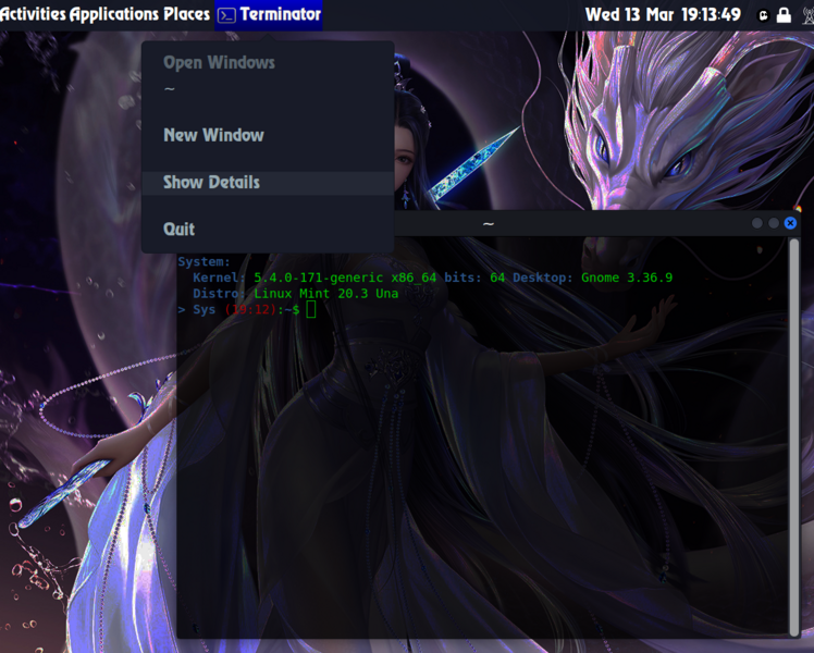

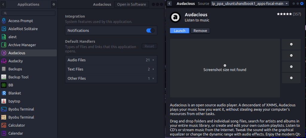

Petros Electron Δημοσ. 13 Μαρτίου 2024 Δημοσ. 13 Μαρτίου 2024 Καλησπέρα στην παρεα.. Οπως λεει και ο τιτλος.. Αντιμετωπίζω προβλημα με το "show details" σταμάτησε να λειτουργεί, λειτουργεί μονο αν παω settings-applications-open in software.. Καμια ιδεα τι να κανω?. Το εχω ψαξει δεν κατάφερα να βρω κατι, δοκίμασα να απενεργοποιήσω ολα τα extensions μηπως ηταν κατι απο εκει, αλλα το ιδιο.. Ευχαριστώ για τις οποιες απαντήσεις.
