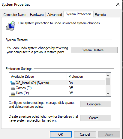

JPaxilleas Δημοσ. 30 Μαρτίου 2024 Δημοσ. 30 Μαρτίου 2024 Καλημέρα φίλε L-Griever. Οι τελευταίες ενημερώσεις τόσο σε Windows 10 όσο και 11 έρχονται με διάφορα προβληματάκια. Γνωστά τα χιόνια στα βουνά 😅 Αυτό δε σημαίνει απαραίτητα ότι φταίνε 100% οι ίδιες οι ενημερώσεις. Ο συνδυασμός αυτών και κάποιων προγραμμάτων μπορεί να είναι η αιτία πίσω από τα όποια προβλήματα. Όπως και εσύ αναφέρεις εάν το πρόβλημα οφείλονταν στην τελευταία ενημέρωση, τότε με την αφαίρεσή της, λογικά το πρόβλημα θα έπρεπε να διορθωθεί. Πρέπει να θυμηθείς (ή τουλάχιστον να προσπαθήσεις) να δεις τι ακριβώς έκανες πριν την εγκατάσταση. Εγκατέστησες κάποια εφαρμογή; Έκανες ενημέρωση σε κάποιον driver; Α. Δημιουργία Restore Point Στο σημείο αυτό να αναφέρω ότι καλή πρακτική είναι σε περιοδικά διαστήματα να δημιουργούμε ένα "Restore Point" και ειδικά κάθε φορά που προβαίνουμε σε κάποια αλλαγή στον υπολογιστή μας, ώστε με την παρουσίαση του όποιου προβλήματος να μπορούμε να επαναφέρουμε το λειτουργικό σύστημα στην προηγούμενη κατάσταση. Αυτό γίνεται ως εξής: 1. Για τη δημιουργία ενός "Restore Point". Πάμε Search > Create a Restore Point. 2. Ενεργοποιούμε τις ρυθμίσεις για το Δίσκο (System Protection > Configure > Turn on > και ορίζουμε το μέγεθος) 3. Δημιουργούμε ένα Restore Point. Επιλέγουμε Create > Δίνουμε ένα όνομα (για να θυμόμαστε πως συνδέεται με ποια αλλαγή που κάνουμε). B: Έλεγχος Υπηρεσιών και Προγραμμάτων (που δεν είναι Windows) Σκοπός είναι να βρεις ποιο από τα προγράμματα που ξεκινούν μαζί με τα Windows σου δημιουργεί το πρόβλημα. Μπορείς επίσης να δοκιμάσεις να μπεις σε safe mode για να το δοκιμάσεις γενικά. Εάν δε σου παρουσιάζεται το εν λόγω πρόβλημα όταν είσαι σε safe mode, το πιθανότερο είναι ότι κάποιο από τα προγράμματα που ξεκινούν μαζί με τα Windows σου δημιουργεί το πρόβλημα και θα πρέπει να το εντοπίσεις ανάμεσα στα άλλα. Εδώ θέλει υπομονή και ξεκινάς όπως παρακάτω: Απενεργοποιείς Υπηρεσίες (που δεν είναι των Windows). Τρέχεις RUN > Msconfig > Services > Hide all Microsoft Services > Επιλέγεις τις υπηρεσίες που θέλεις να δοκιμάσεις και τις απενεργοποιείς (όχι όλες μαζί). Π.χ. επιλέγεις υπηρεσίες που ανήκουν μόνο σε μια εφαρμογή. Επαννεκινείς τον υπολογιστή και δοκιμάζεις χωρίς αυτές τις υπηρεσίες να δεις εάν εξακολουθείς και έχεις πρόβλημα (για να διαπιστώσεις εάν κάποια εφαρμογή σου δημιουργεί το πρόβλημα και όχι τα Windows). Εάν δεν είναι αυτές δοκιμάζεις με τις επόμενες και ούτω καθεξής μέχρι να βρεις τι φταίει. Εάν τελικά δεν μπορέσεις να απομονώσεις το πρόβλημα, θα σου πρότεινα να κάνεις μια τελευταία προσπάθεια εγκαθιστώντας εκ νέου τους drivers που έρχονται με την μητρικη σου (chipset, SATA, LAN, Bluetooth) και τους drivers της κάρτας γραφικών μέσω DDU για να δεις εάν μπορείς να λύσεις το πρόβλημα. Εάν δεν πετύχει και αυτό ως τελευταία λύση απλά κάνεις Refresh τα Windows. 1
