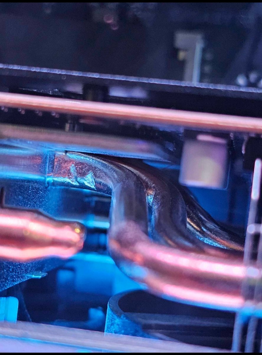

Καλησπερα!
Εχθες παρελαβα την καινουργια μου καρτα απο amazon, με το που την εκανα unboxing παρατηρησα πως τα heatpipes ειναι καπως χτυπημενα-τσαλακωμενα, ωστοσο θα ηθελα να ρωτησω καθως δεν ειμαι και τοσο γνωστης του αντικειμενου αν αυτο ειναι φυσιολογικο η αν οντως υπαρχει καποιο προβλημα με την καρτα και θα πρεπει να την γυρισω πισω!
Να σημειωθει πως την κουμπωσα επανω κανονικοτατα ετρεξα games και δν ειχα προβλημα με τις θερμοκρασιες, θα ελεγα πως ηταν πολυ κομπλε κιολας! ( 1 ωρα ετρεχε η καρτα μεσα στο game). Ειχα απλα coil whine sta υψηλα frames και καθολου οταν ετρεχε idle, αυτο ωστοσο ειναι αλλο θεμα και ισως μπορει να φταιει και το τροφοδοτικο μου, τελος παντων.
θα ηθελα να ακουσω τις γνωμες σας, εστειλα και support ticket στην gigabyte αλλα δεν πηρα απαντηση ακομα!
Ευχαριστω!
Επεξ/σία από nickz1337
Μαλλον στην γραμμη συναρμολογησης εγινε καποιο σφαλμα.Αν εχει σωστες επιδοσεις και θερμοκρασιες κρατα την.
 Eγω θα εστελνα φωτογραφια εκει που την πηρα και θα ζητουσα αντικατασταση. Το κουτι της ειχε ταινια ασφαλειας?  Αν οχι μπορει και καποιος να την εβγαλε απο την συσκευασια της και να την κοπανησε καπου. Μπορει να μην παρουσιαζει καποιο προβλημα τωρα, αλλα εισαι δηγουρος τι θα γινει σε 10 ημερες η σε 1 χρονο? Αντε μετα να τους πεισεις οτι η καρτα ηταν χτυπημενη απο την αρχη

Δεν μπορεί να έχει χτυπήσει η κάρτα εξωτερικά, ώστε να πάθουν ζημιά οι αγωγοί μεταφοράς θερμότητας. Θα φαινόταν κάποιο χτύπημα και εξωτερικά κάπου στην κάρτα. Οπότε είναι κάποια αστοχία εργοστασιακή. Τώρα το έαν επηρεάζει την κάρτα το θεωρώ μάλλον απίθανο, αλλά σε κάθε περίτπωση εάν είναι εφικτή η αντιγκατάσταση  θα πρότεινα να γίνει.

Δεν ειναι τσαλακωμα. Έτσι κουρμπαρίζονται και κολλουνται οι γωνίες χαλκού (και όχι μόνο).
Δεν εχει προβλημα.
Τα κομματια λυγίζονται μηχανικά μετά από θερμανση τους οπότε στα σημεία αυτά λόγω επιμήκυνσης ειναι πάντα πιο λεπτά στην διατομή τους και απο την μεσα πλευρα μπορει να ειναι και λίγο φλατ.
Ενας απλός σωλήνας χαλκού είναι μέσα στον οποίο ο θερμός αέρας κινείται με φυσικη ροή. Δεν ειναι καποιο σοφιστικέ περιπλοκο σύστημα ωστε να εχεις προβλημα.

  Πολυ σωστα, για το λυγισμα και την θερμανση. Μονο που εσωτερικα γεμιζονται με αμμο θαλασσης, ετσι δεν αλλαζει το σχημα τους, στο σημειο κουρμπαρισματος. Μας το λεει και η μεταλλουργια. Τεσπα αστοχια, χτυπιμα, λαθος του Κινεζομαστρομεταλλουργου, εγω θα την αλλαζα την καρτα. Μπορει να τρυπισει το σωληνακι, καποια στιγμη και να μην γινεται σωστα η ψυξη. Μετα απο π.χ. 6μηνες, 1 χρονο, κανεις δεν θα δεχτει οτι το στραπατσαρισμα υπηρχε απο την αρχη
1 ώρα πριν, Chris2756 είπε
Δεν υπάρχει ούτε μια περίπτωση να εχουν βαλει αμμο μεσα πριν το λύγισμα για τετοιας χρήσης σωλήνες.
Αυτό που βλέπετε παρακάτω γίνεται αλλα σε πιο βιομηχανική (βιοτεχνική ίσως) κλίμακα όχι χειρονακτικά αλλά με αυτόματο μηχάνημα.
Παραδείγματα
ΔΕΝ υπάρχει περίπτωση να σπάσει. Δεν σπάνε ποτέ από την μέσα πλευρά. Από την έξω σπάνε και σπάνε κατά το λύγισμα ή εαν προσπαθήσεις να τους λυγίσεις παραπάνω χωρίς ζέσταμα.
Αφού δεν είναι εντελώς τσακισμένος ώστε να εμποδιζει τον αερα να περάσει δεν εχεις να φοβάσαι κάτι
Πρώτον δεν μπορεί να σπασει απο μονος του στο μέλλον εκτός εαν δεν πας με τα χερια σου να παίξεις με τους σωλήνες αλλα σε αυτη την περιπτωση οποιοσδηποτε αλλος σωληνας θα ειχε το ίδιο ρισκο να σπασει.
Και δευτερον ακόμη και εαν δεχτώ την πιθανότητα να τρυπήσει, τι ακριβως θα χασεις σε απόδοση? Τιποτε. Δεν μιλάμε για σωλήνες με υγρό ή αέριο υπο πίεση.
Η λειτουργία τους ειναι να απομακρύνουν την θερμοτητα. Επιλέγεται χαλκός γιατι ειναι πιο θερμοαγώγιμος (και ευκολος στην μορφοποίηση επίσης). Η θερμότητα κατα κύριο λόγο μεταφέρεται απο το τσιπ στην πλάκα ψύξης και από εκεί με αγωγη (μεσω της μαζας του χαλκού δηλαδη) σε όλη την επιφάνεια των σωληνώσεων που λειτουργεί σαν ψύκτρα μεταφέροντας την θερμότητα στον αέρα με μεταφορα (από στερεο σε υγρο ή αέριο). Το ίδιο γίνεται σε μικρότερο βαθμό και εσωτερικα (αρα σχεδον διπλασιαζεται η επιφανεια των σωληνωσεων και άρα η ψύξη μόνο που ο εσωτερικός αέρας κινείται πια με φυσική ροή προς τα έξω (μικρότερη δυνατοτητα ψυξης αλλα βοηθαει). Επειδη η ψυκτικη ικανοτητα ειναι ευθέως ανάλογη με την επιφανεια ψύξης προσθετονται οι επιπλεον ψύκτρες που είναι κολλημένες γυρω από τους σωλήνες ωστε να μεγιστοποιηθεί η επιφανεια. Επειδη και η ταχύτητα της ροης του αερα στις επιφανειες ψύξης αυξάνει την ψύξτική ικανότητα βάζουμε και τους ανεμιστήρες (με μεταβαλόμενη ροη αναλόγως την θερμοκρασία). Η ταχυτητα μεταδοσης της θερμοκρασίας αναμεσα σε σωματα ειναι ευθέως αναλογη της διαφοράς θερμοκρασίας των δυο οποτε με χαμηλες θερμοκρασιες δωματιου εχουμε παντα μεγαλυτερη ψύξη. πχ η ταχυτητα ψυξη σε δυο σωματα με θερμοκρασια 20-80 βαθμους (dt 60)  είναι 50% μεγαλύτερη απ ότι σε δυο σωματα με θερμοκρασιες 40-80 βαθμους (dt 40).
Ας πουμε λοιπον ότι οντως εγινε μια μικρη τρυπα (που δεν βλεπω πως μπορει να γινει) και ας πουμε ότι υπαρχει μια απωλεια αερα απο αυτη. Το πιο πιθανο ειναι να βελτιώσει την ψυξη του συστηματος παρά να την μειώσει.
Βασικα δεν νομιζω ότι και η αλλη καρτα να σου στειλουν εαν την ανοιξεις και ελεγξεις ολες τις σωληνώσεις θα δεις κατι διαφορετικο απο αυτο που βλεπεις τωρα.
Δικη σου αποφαση αλλα προσωπικα θεωρω ότι ειναι ολα καλα.

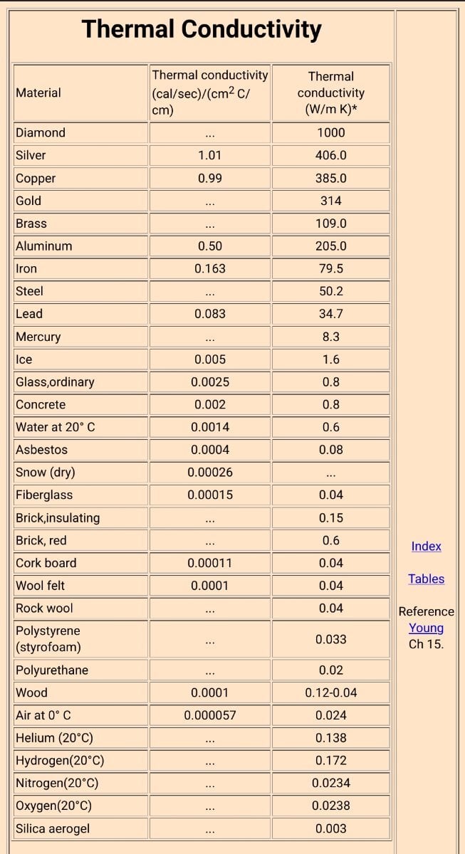

Thermal conductivity of:
copper:  385 W/mK
aluminium:  205 W/mK
stainless Steel : 50 W/mK
Χωρίς να μπαίνω σε λεπτομέρειες κραμάτων (αν και δεν αλλάζει κάτι ουσιαστικο).
Screenshot_2024-03-15-15-50-52-75_3aea4af51f236e4932235fdada7d1643.jpg.188c835c28a5c5c0d56dcfead71c1869.jpg
7 λεπτά πριν, SeNNinhA είπε
copper:  385 W/mK
aluminium:  205 W/mK
Έχεις δίκιο λάθος μου με την θερμική αγωγιμότητα . Ο χαλκός κατεργάζεται πιο εύκολα, από  το αλουμίνιο και για αυτό χρησιμοποιείται στα heat pipes, τα οποία είναι σφραγισμένα και από τις δυο πλευρές για να μην φύγει το αέριο , αλλιώς θα λέγονταν απλά copper pipes…
