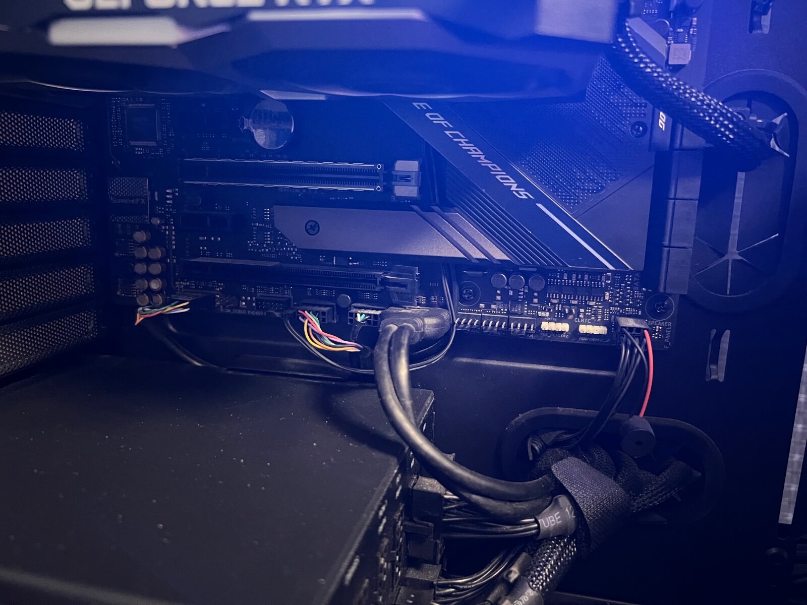

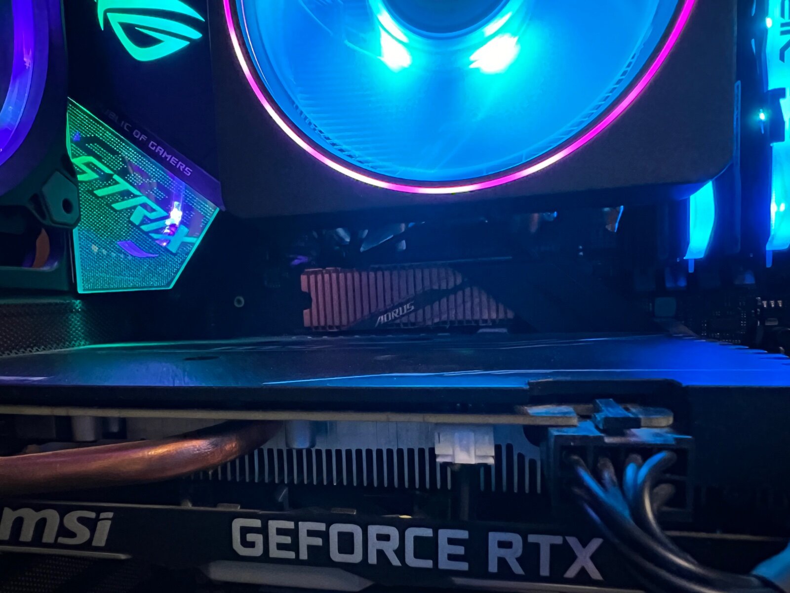

Houzouris Δημοσ. 13 Μαρτίου 2024 Δημοσ. 13 Μαρτίου 2024 Καλημέρα, Θα ήθελα να μου πει, οποιος θέλει και μπορεί φυσικά αν μπορώ και με ποιο τρόπο μπορώ να βάλω δεύτερο ssd στον υπολογιστή μου. Δεν ξέρω να το κάνω μόνος μου εννοώ Ο πύργος φοράει την rog strix X570-F gaming μητρική με κουμπωμένο πάνω της τον gigabyte aorus 500gb NVMe M.2 Gen4 pci express 4.0 Θα ήθελα να μη τον μπουκώσω παραπάνω και να έχω έναν δεύτερο της ίδιας συνομοταξίας και ταχύτητας μιας και ο western digital 2tb που έχω σαν αποθηκευτικό δεν βοηθάει για gaming και λοιπές εφαρμογές Ευχαριστώ εκ των προτέρων

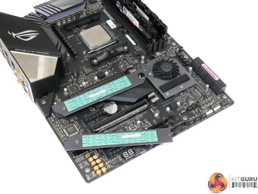

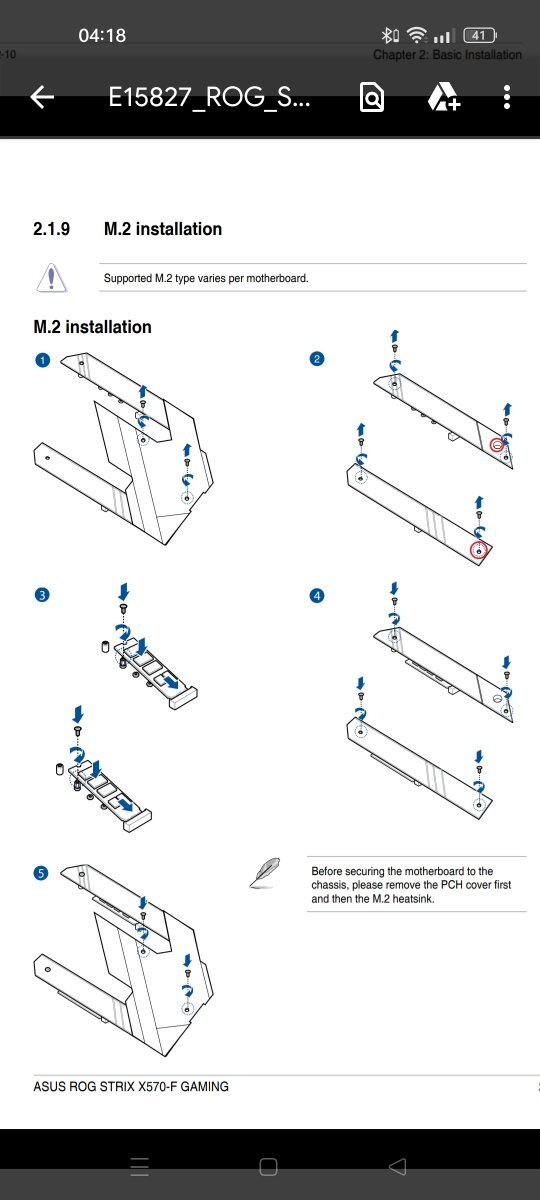

niko13 Δημοσ. 13 Μαρτίου 2024 Δημοσ. 13 Μαρτίου 2024 (επεξεργασμένο) 24 λεπτά πριν, Houzouris είπε Καλημέρα, Θα ήθελα να μου πει, οποιος θέλει και μπορεί φυσικά αν μπορώ και με ποιο τρόπο μπορώ να βάλω δεύτερο ssd στον υπολογιστή μου. Δεν ξέρω να το κάνω μόνος μου εννοώ Ο πύργος φοράει την rog strix X570-F gaming μητρική με κουμπωμένο πάνω της τον gigabyte aorus 500gb NVMe M.2 Gen4 pci express 4.0 Θα ήθελα να μη τον μπουκώσω παραπάνω και να έχω έναν δεύτερο της ίδιας συνομοταξίας και ταχύτητας μιας και ο western digital 2tb που έχω σαν αποθηκευτικό δεν βοηθάει για gaming και λοιπές εφαρμογές Ευχαριστώ εκ των προτέρων Όπως θα δεις και στο screenshot παρακάτω η μητρική σου έχει θέση να βάλεις και δεύτερο nvme σαν τον gigabyte που έχεις.Εσυ τώρα έχεις καλυμμένη την μια θέση από αυτές που βλέπεις, στην άλλη βάζεις ότι θες.Αυτο βέβαια προϋποθέτει να βάλεις χέρι για να βγάλεις το heatsink από πάνω και να αφαιρέσεις την κάρτα γραφικών σου..Ρίξε μια ματιά στο manual της μητρικής σου ,στο chapter 2 παράγραφος 2.1.9 έχει εικόνες με τα βήματα της διαδικασίας, να δεις αν είναι κάτι που έχεις την άνεση να κάνεις.Σε διαφορετική περίπτωση μάλλον το πας σε κάποιο κατάστημα. Επεξ/σία 13 Μαρτίου 2024 από niko13
Houzouris Δημοσ. 13 Μαρτίου 2024 Μέλος Δημοσ. 13 Μαρτίου 2024 Αρχικά να πω ένα μεγάλο ευχαριστώ για το κόπο της τόσο λεπτομερούς ανάλυσης … ειλικρινά το εκτιμώ πολύ να φανταστώ η θέση που λες είναι πίσω από το πλαστικό κάλυμμα που λέει … of champions?? Η πρώτη που ναι το aorus είναι πάνω από τη κάρτα γραφικών ακριβώς οσον αφορά τις οδηγίες στο m.2 installation .. το κομμάτι 3 ποιο είναι ;; βγάζω τη κάρτα γραφικών, βγάζω και το πλαστικό μέρος κουμπώνω ξαναβιδωνω και τέλος η πρέπει να δώσω και με κάποιο τρόπο ίσως κάποια ρεύματα ;; 1
Λύση niko13 Δημοσ. 13 Μαρτίου 2024 Λύση Δημοσ. 13 Μαρτίου 2024 (επεξεργασμένο) 2 ώρες πριν, Houzouris είπε Αρχικά να πω ένα μεγάλο ευχαριστώ για το κόπο της τόσο λεπτομερούς ανάλυσης … ειλικρινά το εκτιμώ πολύ να φανταστώ η θέση που λες είναι πίσω από το πλαστικό κάλυμμα που λέει … of champions?? Η πρώτη που ναι το aorus είναι πάνω από τη κάρτα γραφικών ακριβώς οσον αφορά τις οδηγίες στο m.2 installation .. το κομμάτι 3 ποιο είναι ;; βγάζω τη κάρτα γραφικών, βγάζω και το πλαστικό μέρος κουμπώνω ξαναβιδωνω και τέλος η πρέπει να δώσω και με κάποιο τρόπο ίσως κάποια ρεύματα ;; Κανένας κόπος μην ανησυχείς.Το κομμάτι 3 είναι θεωρητικά ο nvme που θα πάρεις ,για να σου δείξει πως να τον βάλεις.Θα χρειαστείς και ένα πολύ μικρό βιδακι για να τον βιδωσεις όπως βλέπεις στις φοτο , που θα είναι λογικά μέσα στο κουτί της μητρικής σου.Εσενα η θέση του nvme θα είναι πίσω από το κάτω κάλυμμα που βλέπεις στο βήμα 2 των οδηγιών. Ή από τη φοτο που ανέβασες κάτω από το γκρι κάλυμμα,αλλά πρέπει να βγει πρώτα το πλαστικό όπως βλέπεις στις οδηγίες. Ρεύμα δεν χρειάζεται να δώσεις από κάπου,παίρνει κατευθείαν από τη μητρική.Επισης αυτό το κάλυμμα του nvme, θα έχει ένα thermal pad από κάτω μόλις το αφαιρέσεις.Πολλες φορές αυτό έχει ένα πλαστικό φιλμ πανω του ,θυμήσου να το βγάλεις πριν ολοκληρώσεις την εγκατάσταση.Δες την φοτο από κάτω για βοηθεια,κάτι παρόμοιο θα έχει κ εσένα.Κατι άλλο δεν χρειάζεται να προσέξεις. Επεξ/σία 13 Μαρτίου 2024 από niko13 1
Houzouris Δημοσ. 14 Μαρτίου 2024 Μέλος Δημοσ. 14 Μαρτίου 2024 Σχεδόν έχω καταλάβει τη διαδικασία και δεν μοιάζει τουλάχιστον στη θεωρία δύσκολο. Τώρα μια ανόητη ερώτηση … το thermal pad τι είναι ;; Το πλαστικό φιλμ που αναφέρεις είναι κάτι άλλο ;; Επίσης μετά τη τοποθέτηση του δεύτερου nvme πρέπει να κάνω κάτι στα bios η κάπου αλλου για να αναγνωριστεί ή να λειτουργήσει σωστά ο δίσκος ;; Στη φωτογραφία που ανέβασες τη τελευταία, ετσι εικονικά, να ξέρω, ο nvme μπαίνει εκει στις λευκές κουκκίδες ;
niko13 Δημοσ. 14 Μαρτίου 2024 Δημοσ. 14 Μαρτίου 2024 (επεξεργασμένο) Στις 14/3/2024 στις 4:00 ΠΜ, Houzouris είπε Σχεδόν έχω καταλάβει τη διαδικασία και δεν μοιάζει τουλάχιστον στη θεωρία δύσκολο. Τώρα μια ανόητη ερώτηση … το thermal pad τι είναι ;; Το πλαστικό φιλμ που αναφέρεις είναι κάτι άλλο ;; Επίσης μετά τη τοποθέτηση του δεύτερου nvme πρέπει να κάνω κάτι στα bios η κάπου αλλου για να αναγνωριστεί ή να λειτουργήσει σωστά ο δίσκος ;; Στη φωτογραφία που ανέβασες τη τελευταία, ετσι εικονικά, να ξέρω, ο nvme μπαίνει εκει στις λευκές κουκκίδες ; Το thermal pad είναι ενα υλικό με κάπως ελαστική υφή που μπαίνει μεταξύ του nvme και του heatsink για την καλύτερη απαγωγή της θερμότητας.Θα το έχει πάνω του το κάλυμμα του nvme προεγκατεστημένο.Αν παρατηρήσεις την τελευταία φοτο από μητρική που σου ανέβασα θα δεις πως και τα δύο heatsink έχουν πάνω τους τέτοια.Τα thermal pads έχουν ένα προστατευτικό λεπτό πλαστικό φιλμ πάνω τους (αυτό που βλέπεις στη φοτο της μητρικής πιο πάνω με γράμματα) που πρέπει να αφαιρεθεί πριν την χρήση τους.Μην ανησυχείς θα το καταλάβεις μόλις τα δεις από κοντά.Δεν θα χρειαστεί κάτι ιδιαίτερο λογικά μετά την εγκατάσταση ,ίσως να δώσεις γράμμα στο νέο σκληρό σου μέσα από τα windows αλλά σε επίπεδο bios δεν νομίζω να χρειαστείς κάτι.Με λίγο προσοχή δεν είναι δύσκολη διαδικασία μην αγχώνεσαι ,για ότι άλλο προκύψει και δεν είσαι σίγουρος ρωτά ελεύθερα.Βρηκα ένα βίντεο με τη μητρική σου, στην αρχή κάνει εγκατάσταση των nvme να πάρεις μια ιδέα. Επεξ/σία 15 Μαρτίου 2024 από niko13
Houzouris Δημοσ. 15 Μαρτίου 2024 Μέλος Δημοσ. 15 Μαρτίου 2024 (επεξεργασμένο) Ευχαριστώ και πάλι για τη μακρόσυρτη και τόσο περιεκτική ανάλυση, με φωτογραφίες και βίντεο. Κάτι που μου έμοιαζε απίθανο δείχνει πια βατό και εύκολο. Το φιλμ που ξεφλουδίζω είναι αυτό το πράσινο στη φωτογραφία που ανέβασες ;; Νομίζω αυτό κάνει και ο κύριος στο βίντεο. Το βιδακι σε περίπτωση που δεν το έχω μπορώ να βρω παρόμοιο η μπορώ να βάλω ένα άλλο απλά μικρό ή είναι ειδικό μη πάθει κάτι ο nvme ?? Επίσης ( μπορεί να κάνω και λάθος ) φαίνεται αυτά τα γκρι καπάκια ή thermal pads τέλος πάντων να καλύπτουν τα nvme. Εμένα όπως θα δεις στη φωτογραφία παρακάτω καλύπτεται η μια άκρη στη πάνω θέση που είναι ο βασικός Επεξ/σία 15 Μαρτίου 2024 από Houzouris
niko13 Δημοσ. 15 Μαρτίου 2024 Δημοσ. 15 Μαρτίου 2024 (επεξεργασμένο) 16 ώρες πριν, Houzouris είπε Ευχαριστώ και πάλι για τη μακρόσυρτη και τόσο περιεκτική ανάλυση, με φωτογραφίες και βίντεο. Κάτι που μου έμοιαζε απίθανο δείχνει πια βατό και εύκολο. Το φιλμ που ξεφλουδίζω είναι αυτό το πράσινο στη φωτογραφία που ανέβασες ;; Νομίζω αυτό κάνει και ο κύριος στο βίντεο. Το βιδακι σε περίπτωση που δεν το έχω μπορώ να βρω παρόμοιο η μπορώ να βάλω ένα άλλο απλά μικρό ή είναι ειδικό μη πάθει κάτι ο nvme ?? Επίσης ( μπορεί να κάνω και λάθος ) φαίνεται αυτά τα γκρι καπάκια ή thermal pads τέλος πάντων να καλύπτουν τα nvme. Εμένα όπως θα δεις στη φωτογραφία παρακάτω καλύπτεται η μια άκρη στη πάνω θέση που είναι ο βασικός Ναι αυτό που βγάζει και ο τύπος στο βίντεο είναι το προστατευτικό φιλμ.Δεν είναι κάποιο ειδικό βιδακι,βρίσκεις λύση αν δεν το βρεις.θα σου βάλω μια φοτο να δεις τι να ψάχνεις.Ριξε μια ματιά στο κουτί της μητρικής πάντως ,καλό θα είναι να το βρεις, γιατί καμμία φορά περιέχει και τη βάση που πιάνει το βιδακι όπως βλέπεις στη φοτο.Αλλες φορές είναι πάνω στη μητρική αυτή η βάση, αλλά δεν μπορώ να ξέρω αν δεν το δω χώρις το heatsink.Εσενα ο nvme που έχεις βάλει στην πάνω θέση ήρθε με δικό του heatsink και οποίος έκανε την εγκατάσταση προτίμησε να βάλει αυτό παρά της μητρικής.Οι nvme με δικό τους heatsink είναι ακριβότεροι από αυτούς χωρις.Απο τη στιγμή που έχει heatsink η μητρική σου ,θεωρώ extra έξοδα το να βάλεις κάποιον με δικό του. Επεξ/σία 15 Μαρτίου 2024 από niko13

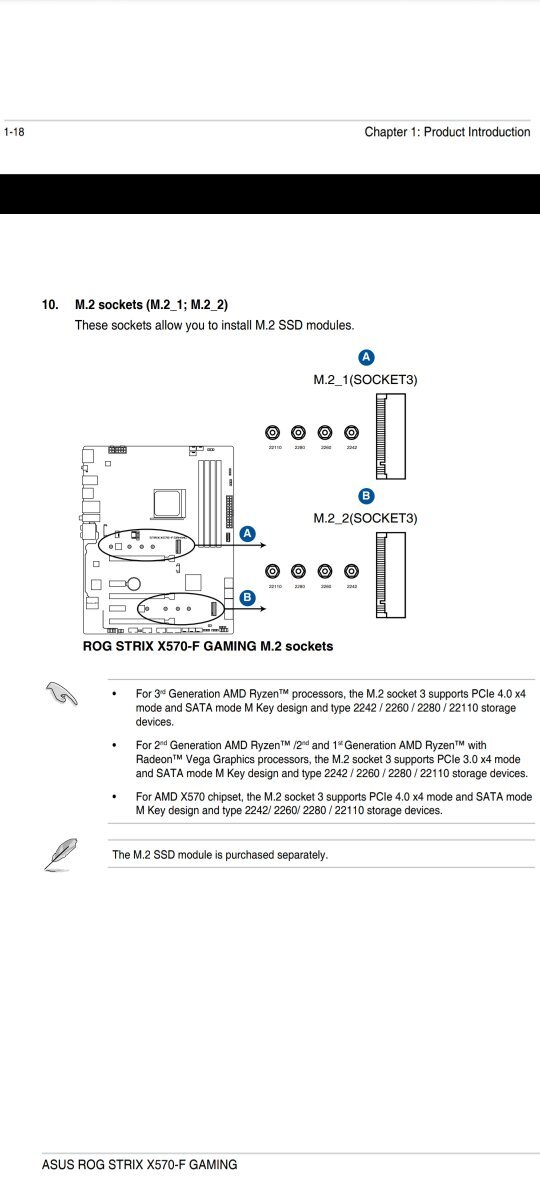

Houzouris Δημοσ. 17 Μαρτίου 2024 Μέλος Δημοσ. 17 Μαρτίου 2024 Θα ψάξω στο κουτί της μητρικής από βδομάδα να δω για τυχών παρελκόμενα που μπορεί να είναι χρειαζούμενα τωρα όσον αφορά τη κάτω θέση να φανταστώ αυτή τρέχει σε pci express 3.0 και μόνο η πάνω πάει σε 4 ;; Αυτό με περιορίζει στην επιλογή ταχύτητας όσον αφορά την επιλογή του νέου nvme?? επίσης παρατήρησα πως σε κάποιες κατηγορίες nvme έχει κάτι νούμερα πχ 2280 .. έχει να κάνει με τον τύπο που κάνει για τη κάθε μητρική ;;
niko13 Δημοσ. 17 Μαρτίου 2024 Δημοσ. 17 Μαρτίου 2024 (επεξεργασμένο) 1 ώρα πριν, Houzouris είπε Θα ψάξω στο κουτί της μητρικής από βδομάδα να δω για τυχών παρελκόμενα που μπορεί να είναι χρειαζούμενα τωρα όσον αφορά τη κάτω θέση να φανταστώ αυτή τρέχει σε pci express 3.0 και μόνο η πάνω πάει σε 4 ;; Αυτό με περιορίζει στην επιλογή ταχύτητας όσον αφορά την επιλογή του νέου nvme?? επίσης παρατήρησα πως σε κάποιες κατηγορίες nvme έχει κάτι νούμερα πχ 2280 .. έχει να κάνει με τον τύπο που κάνει για τη κάθε μητρική ;; Αν έχεις από ryzen 3000 k πάνω σύμφωνα με το manual της μητρικής σου θα τρέξει κ αυτή σε pcie4.2280 ψάχνεις και δεν έχεις περιορισμό όσον αφορά το pcie3,pcie 4 μόνο το πόσα θες να διαθέσεις. Επεξ/σία 17 Μαρτίου 2024 από niko13
Houzouris Δημοσ. 17 Μαρτίου 2024 Μέλος Δημοσ. 17 Μαρτίου 2024 Έχω τον 3700x που τρέχει στα 3,59 απ ότι βλέπω στις πληροφορίες συστήματος. Οπότε αν κατάλαβα καλά από τα λεγόμενα σου τρέχουν και οι 2 υποδοχές σε Pci 4.0 ??? Διότι σκεφτόμουν μήπως και τους αλλάξω θέση μεταξύ τους αν και δεν θέλω να πειράξω το λογισμικό 2280 ?? Eίναι να το πω τελικά οι διαστάσεις του nvme που ψάχνω ?? Όσον αφορά το heatsink ... δεν έχει κάποιες ποιότητες αυτό ? πχ κάποιος nvme να το έχει πολύ καλό ? Αν είναι το ίδιο πως ξεχωρίζω να πάρω ένα χωρίς αυτό ?
niko13 Δημοσ. 18 Μαρτίου 2024 Δημοσ. 18 Μαρτίου 2024 4 ώρες πριν, Houzouris είπε Έχω τον 3700x που τρέχει στα 3,59 απ ότι βλέπω στις πληροφορίες συστήματος. Οπότε αν κατάλαβα καλά από τα λεγόμενα σου τρέχουν και οι 2 υποδοχές σε Pci 4.0 ??? Διότι σκεφτόμουν μήπως και τους αλλάξω θέση μεταξύ τους αν και δεν θέλω να πειράξω το λογισμικό 2280 ?? Eίναι να το πω τελικά οι διαστάσεις του nvme που ψάχνω ?? Όσον αφορά το heatsink ... δεν έχει κάποιες ποιότητες αυτό ? πχ κάποιος nvme να το έχει πολύ καλό ? Αν είναι το ίδιο πως ξεχωρίζω να πάρω ένα χωρίς αυτό ? Δεν υπάρχει λόγος να τους αλλάξεις θέση και οι δύο σε pcie 4 θα τρέξουν.Ναι 2280 είναι το μέγεθος που ψάχνεις και δεν χρειάζεται να κοιτάς nvme με heatsink..Έχει η μητρική σου.Απο εκεί κ πέρα αν θα είναι pcie 3 ή pcie4 έχει να κάνει με το πόσα θες να δώσεις.Και οι δύο μια χαρά θα δουλέψουν στο σύστημα σου
