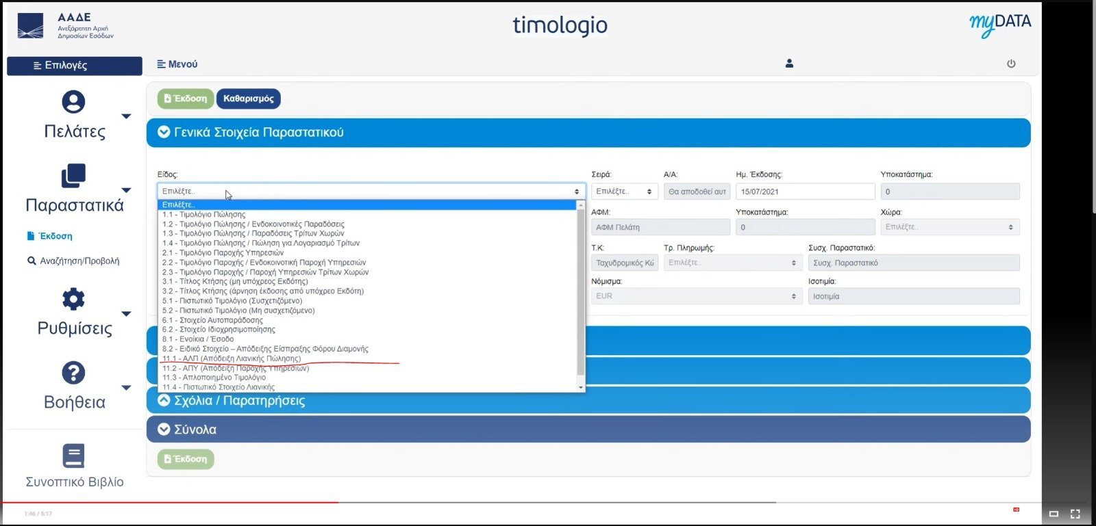

theopan Δημοσ. 8 Μαρτίου 2024 Δημοσ. 8 Μαρτίου 2024 (επεξεργασμένο) 8 ώρες πριν, sdikr είπε Οχι δεν είναι παρόχος ηλεκτρονικής τιμολόγησης, είναι μόνο για το Mydata, Φορολογικό μηχανισμό, μιλάω για φορολογικό μηχανισμό, κάποιες ταμειακές επιτρέπουν σύνδεση με υπολογιστή, αλλά πάλι θα βγάλει απόδειξη Που το έχεις ακούσει αυτό; Μήπως μιλάς για αυτούς που απαλλάσσονται και απο το ΦΠΑ που είναι τα 10000 τον χρόνο; Δεν το έχω ακούσει απλά είναι "common knowledge" για όσους είμαστε αυτοαπασχολούμενοι τουλάχιστον (Μηχανικός είμαι). Εδώ κοίτα στην 5η παράγραφο: www.aade.gr/sites/default/files/2021-04/epixeirisi_plat_myDATA.pdf Αλλά δεν κάνει διάκριση από όσο ξέρω και για τους λοιπούς αυτοαπασχολούμενους/ελ. επαγγελματίες εφόσον δεν υπερβαίνουν τα όρια (συζευκτικά και όχι διαζευκτικά μάλιστα). Με απλά λόγια δεν τέθηκε ποτέ θέμα υποχρέωσης αγοράς υπηρεσιών παρόχου τιμολόγησης για όσους πληρούμε τις προϋποθέσεις. Αρκεί η "τιμολογιέρα" της ΑΑΔΕ. Μιλάω για αυτό: https://www.aade.gr/timologio από αυτό εκδίδουμε (όχι απλά διαβιβάζουμε) και αποδείξεις λιανικών συναλλαγών και τιμολόγια κανονικότατα. Επεξ/σία 8 Μαρτίου 2024 από theopan

theopan Δημοσ. 9 Μαρτίου 2024 Δημοσ. 9 Μαρτίου 2024 13 ώρες πριν, sdikr είπε μην μπερδεύεις τις υποχρεώσεις του mydata με την υποχρέωση για λιανική και ταμειακή ή φημ, Δεν τα μπερδεύω. Από την τιμολογιέρα της ΑΑΔΕ εκδίδονται κανονικά και ΑΛΠ (Λιανικών πωλήσεων) και ΑΛΣ (Λιανικών συναλλαγών) και τιμολόγια πώλησης. Τα έχει στις επιλογές παραστατικού. Εγώ είμαι μελετητής και άρα δεν πουλάω "προϊόντα" άρα αυτές οι επιλογές υπάρχουν για κάποιους που πουλάνε προϊόντα. Είναι κανονικά πάροχος ηλεκτρονικής τιμολόγησης δηλαδή όπως το βλέπω με τα όρια τζίρου/αριθμού παραστατικών που ισχύουν. Αν απαιτείται ταμειακή τότε μάλλον δεν τη γλιτώνει. Η ερώτηση όμως ήταν αυτή: το αν απαιτείται ταμειακή για την περίπτωση που πουλάει μόνο διαδικτυακά.

theopan Δημοσ. 9 Μαρτίου 2024 Δημοσ. 9 Μαρτίου 2024 19 ώρες πριν, sdikr είπε Δεν πιστεύω πως τόσοι και τόσοι που έχουν φορολογικούς/Ταμειακές κλπ δεν έχουν σκεφτεί και εκείνοι να γλυτώσουν τα 300 με 500 ευρώ ή τα ~100 κάθε χρόνο για πρόγραμμα μόνο για λιανική και να κάνουν χρήση του timologio Είναι έως και "περιπέτεια" η έκδοση ενός παραστατικού από το timologio. Δεν μπορείς να τροποποιήσεις το φορμάτ ανάλογα τις ανάγκες σου, δεν μπαίνει -εύκολα- τυχόν λογότυπο κλπ. Άσε που έχουν επιπλέον ανάγκες λόγω αποθήκης κλπ. οι έμποροι. Για αυτό δεν το προτιμούν συν ότι τα όρια του τζίρου (50000/50) είναι αστεία ακόμα και για ένα μικρό eshop. Τέλος πάντων δεν ξέρω περισσότερα αλλά και ο λογιστής του δεν απάντησε άμεσα και μονολεκτικά όπως θα ήταν αναμενόμενο άρα μάλλον η συζήτηση "σηκώνει νερό"...
sdikr Δημοσ. 9 Μαρτίου 2024 Δημοσ. 9 Μαρτίου 2024 47 minutes ago, theopan said: Είναι έως και "περιπέτεια" η έκδοση ενός παραστατικού από το timologio. Δεν μπορείς να τροποποιήσεις το φορμάτ ανάλογα τις ανάγκες σου, δεν μπαίνει -εύκολα- τυχόν λογότυπο κλπ. Άσε που έχουν επιπλέον ανάγκες λόγω αποθήκης κλπ. οι έμποροι. Για αυτό δεν το προτιμούν συν ότι τα όρια του τζίρου (50000/50) είναι αστεία ακόμα και για ένα μικρό eshop. Τέλος πάντων δεν ξέρω περισσότερα αλλά και ο λογιστής του δεν απάντησε άμεσα και μονολεκτικά όπως θα ήταν αναμενόμενο άρα μάλλον η συζήτηση "σηκώνει νερό"... Γιατί μια ταμειακή έχει λογότυπα, ειδη και αποθήκη; όχι, απλά χτυπάς πόσο, τμήμα, αυτό που ενδιαφέρει την εφορία είναι το φπα να είναι σωστό. Μπορεί άνετα κάποιος να βάλει, είδος 13%, 24% ενα σκέτο πελάτης λιανικής στο timologio και να είναι έτοιμος και αν θέλει για αποθήκες κλπ να έχει και κάποιο πρόγραμμα, έλα όμως που πρέπει να έχει ΦΗΜ/Ταμειακή ή πάροχο (οι λύσεις all in one για Pos και ταμειακή στην ουσία έχουν απο πίσω πάροχο με 100 ευρώ πάγιο τον χρόνο) για να εκδώσει λιανική απόδειξη Εκτός αν είσαι σε αυτές τις περιπτώσεις https://www.taxheaven.gr/news/21891/poies-epixeirhseis-apallassontai-apo-th-xrhsimopoihsh-forologikwn-hlektronikwn-mhxanismwn-forologikh-tameiakh-mhxanh-h-mhxanismos-eafdss Σίγουρα πάντα κάνει οτι του λέει ο λογιστής, αλλά αν του πει ο λογιστής πως κάνει θα πρότεινα να ρωτήσει και κάποιον άλλον λογιστή
