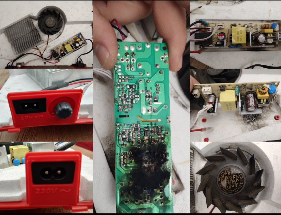

NTAOY Δημοσ. 6 Μαρτίου 2024 Δημοσ. 6 Μαρτίου 2024 (επεξεργασμένο) Έχω ένα ψυγείο αυτοκινήτου για ταξίδια 12v/220v και από μ@#&ι@ φτιάχνοντας την καλωδίωση αφαιρέθηκα και τοποθέτησα στην φίσα των 12v ενώ έδωσα ρεύμα από πρίζα τοίχου 220v και ΤΣΑΦ 😡😡😡🫣🫣😱 κλασική περίπτωση βλάβης, έπεσε το ρελέ στον πίνακα αλλά το ψυγειάκι δεν την γλίτωσε, τώρα δεν δουλεύει ούτε στα 12v ούτε στα 220v και για καινούργο δεν παίζει μια...όποιος επισκευάζει ας επικοινωνήσει...περιοχή Πέραμα Πειραιά Επεξ/σία 6 Μαρτίου 2024 από NTAOY

NTAOY Δημοσ. 11 Μαρτίου 2024 Μέλος Δημοσ. 11 Μαρτίου 2024 Το ψυγειάκι είναι απλά με μια ψήκτρα και ένα ανεμιστηράκι Ανεβάζω φωτογραφίες, οποίος τρολάρει θα του ευχηθώ να κάνει κούλουμα με τον Κούλη 😜 7 λεπτά πριν, NTAOY είπε Το ψυγειάκι είναι απλά με μια ψήκτρα και ένα ανεμιστηράκι Ανεβάζω φωτογραφίες, οποίος τρολάρει θα του ευχηθώ να κάνει κούλουμα με τον Κούλη 😜
Gatilaras Δημοσ. 11 Μαρτίου 2024 Δημοσ. 11 Μαρτίου 2024 Κυκλωματακι με peltier ειναι αλλα εχει καρβουνισει μεγαλο κομμάτι απο την πλακετα-τροφοδοτικο. Καθαρισμα την πλακετα επιμελως,κολλητηρι και αντικατασταση οτι εχει καει κ ίσως να ξαναδουλεψει. 1
hp8 Δημοσ. 12 Μαρτίου 2024 Δημοσ. 12 Μαρτίου 2024 (επεξεργασμένο) 19 ώρες πριν, NTAOY είπε Το ψυγειάκι είναι απλά με μια ψήκτρα και ένα ανεμιστηράκι Δώσε 12 volt dc μόνο στο ανεμιστηρακι και στο peltier να δεις αν λειτουργούν Μπορείς να το επισκευάσεις εύκολα το ψυγειο καθ όσον το Peltier που είναι κάτω από την ψήκτρα το βρίσκεις εύκολα και με ένα παλιό τροφοδοτικό pc η τροφοδοτικό led ανάλογα με τα αμπέρ του πελτιερ + 20% παραπανω να κάνεις άνετα την δουλειά σου Το ποτενσιομετρο μάλλον είναι θερμοστάτης ? δεν φαίνεται από μέσα Το peltier πρόσεξε μην το βάλεις ανάποδα και αντί για ψύξη βγάζει ζέστη Επεξ/σία 12 Μαρτίου 2024 από hp8 1
