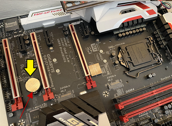

serte76 Δημοσ. 5 Μαρτίου 2024 Μέλος Δημοσ. 5 Μαρτίου 2024 1 λεπτό πριν, fmarkos είπε Άλλαξε την μπαταρία της μητρικής. Λες να η μπαταρια;;Θα τον ρωτησω αν την τσεκαρε και θα την αλλαξω.Ειναι ευκολο να βρω μπαταρια;

SeNNinhA Δημοσ. 5 Μαρτίου 2024 Δημοσ. 5 Μαρτίου 2024 6 ώρες πριν, serte76 είπε Λες να η μπαταρια;;Θα τον ρωτησω αν την τσεκαρε και θα την αλλαξω.Ειναι ευκολο να βρω μπαταρια; Εαν δεν την τσεκαρε νομιζω πρεπει να αλλαξεις τεχνικό. Από την αλλη το οτι δεν κραταει την ωρα δείχνει πολύ δυνατα ότι η μπαταρια δεν δινει ταση για να κρατησει την μνημη της. Προσεχε οταν την αλλαζεις. Οπως παντα βγαζεις το τροφοδοτικο απο την πριζα και πατας μερικες φορες το start. Λογικα θα κανει ενα κιχ για να παρει μπροστα και θα σβησει. Ετσι ξεφορτιζεις τους πυκνωτες και τα οποια ρευματα εχουν απομεινει στα κυκλωματα. Γειωνεις τα χέρια σου για να φύγει ο στατικος ηλεκτρισμος που πιθανα να εχει το σωμα σου και αλλαζεις την μπαταρια. Εαν εχεις καρτα γραφικων πιθανα να ειναι ακριβως απο πισω. Μια πλακε μπαταρια φαρδια ειναι.

SeNNinhA Δημοσ. 5 Μαρτίου 2024 Δημοσ. 5 Μαρτίου 2024 7 λεπτά πριν, serte76 είπε Aφου σε ευχαριστησω για την απαντηση θελω να ρωτησω αν οντως γινεται να μην ανοιγει καν ο υπολογιστης εξαιτιας την μπαταριας της μητρικης; Κανονικά πρέπει να ανοιγει ακόμη και χωρίς μπαταρια. Αλλα αγνωστες οι βουλές των computers. Εχουμε δει και πιο τρελά κολληματα. Ξεκίνα από εκει και μετά προχωράμε στο υπόλοιπο troubleshooting 2

TopCLR Δημοσ. 5 Μαρτίου 2024 Δημοσ. 5 Μαρτίου 2024 1 ώρα πριν, comfuzio είπε όχι η μπαταρία δεν παίζει κανέναν ρόλο αν θα κάνει power on ή όχι, για το ότι χάνει την ώρα ναι. Και εγώ πίστευα κάποτε ότι λόγω "πεσμένης" μπαταρίας χάνει μόνο τις ρυθμίσεις του BIOS. Μέχρι που σύστημα γνωστού μου (Intel socket 1150) που είχε μείνει εκτός πρίζας για καιρό, δεν εκκινούσε. Και ενώ είχα "ξεγραμμένη" την μητρική γιατί ήταν "νεκρή" παρ όλες τις δοκιμές (άλλαξα μέχρι και επεξεργαστή), άλλαξα μπαταρία και λειτούργησε σαν να μην τρέχει τίποτα! 1
comfuzio Δημοσ. 5 Μαρτίου 2024 Δημοσ. 5 Μαρτίου 2024 27 minutes ago, TopCLR said: Και εγώ πίστευα κάποτε ότι λόγω "πεσμένης" μπαταρίας χάνει μόνο τις ρυθμίσεις του BIOS. Μέχρι που σύστημα γνωστού μου (Intel socket 1150) που είχε μείνει εκτός πρίζας για καιρό, δεν εκκινούσε. Και ενώ είχα "ξεγραμμένη" την μητρική γιατί ήταν "νεκρή" παρ όλες τις δοκιμές (άλλαξα μέχρι και επεξεργαστή), άλλαξα μπαταρία και λειτούργησε σαν να μην τρέχει τίποτα! Όλοι οι Η/Υ λειτουργούν και χωρίς μπαταρία μια χαρά, απλά δεν κρατάνε bios settings και ημερομηνία/ώρα. Πιο πολύ να σου έκανε bios reset που το έβγαλες και να σου έλυσε το πρόβλημα παρά να ήταν η μπαταρία το θέμα
