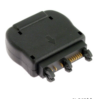

tsimisdel Δημοσ. 4 Μαρτίου 2024 Δημοσ. 4 Μαρτίου 2024 Μιας και έχω χρόνια να χειριστώ τέτοια συσκευή, έχω την εντύπωση ότι χρειάζεται και το αντίστοιχο λογισμικό για να λειτουργήσει (Sony Ericsson Pc Suite), εκτός αν έχεις κάποιο card reader και βάλεις την κάρτα μνήμης της συσκευής στο reader και βάλεις εκείνο στον υπολογιστή σου (πιθανόν βέβαια να μην έχει κάρτα μνήμης η συσκευή) Πιθανόν βέβαια να χρειάζεται και χειρισμό από τα κουμπιά για να συνδεθεί στον υπολογιστή (όπως σε ένα Android έχεις να επιλέξεις αν θέλεις απλά να φορτίσει, να μεταφέρεις αρχεία κτλ). Τώρα αν δεν έχεις το καλώδιο της σύνδεσης με υπολογιστή, είναι ένα θέμα γιατί τα Sony Ericsson είχαν αυτό το ιδιαίτερο βύσμα το οποίο έβαλες εδώ. Μακάρι να τα καταφέρεις φίλε με το βίντεο, αποκτούν ιδιαίτερη αξία τέτοια βίντεο, ειδικά με πρόσωπα αγαπημένα τα οποία δεν βρίσκονται πλέον ανάμεσα μας, λυπάμαι για την απώλεια σας, μακάρι να σώσεις το βίντεο αυτό. 1

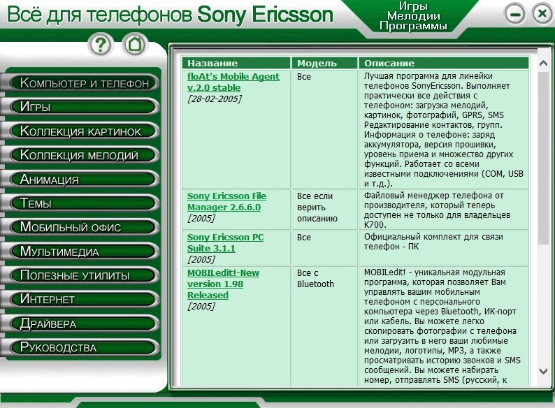

stratos979 Δημοσ. 4 Μαρτίου 2024 Δημοσ. 4 Μαρτίου 2024 (επεξεργασμένο) υπάρχει ένα iso που έχει και το pc suite μέσα και για το k700 και ένα file manager , το interface είναι στα ρώσικα αλλά η εγκατάσταση είναι US english (από το 4pda) μάλλον θα χρειαστείς ένα καλώδιο data για να συνδέσεις pc + τηλ (αλλά μπορεί αν έχεις το δικό του καλώδιο, αυτό να είναι ήδη και data και όχι μόνο για φόρτιση) δοκίμασε να δεις αν δουλεύει ακόμα και με μαύρη οθόνη αρκεί να πατάς yes/no με τα κουμπιά του (η άλλη λύση είναι να αλλάξεις την οθόνη και να ανοίξεις το bluetooth κάνοντας την μεταφορά από 'κεί) (ή να βρεις ένα μεταχειρισμένο που δουλεύει και να βάλεις την δικιά σου μητρική και να βγάλεις αυτά που θέλεις) δεν ξέρω αν κάνει να βάλω λινκ αν θες να το δοκιμάσεις Επεξ/σία 4 Μαρτίου 2024 από stratos979 1
