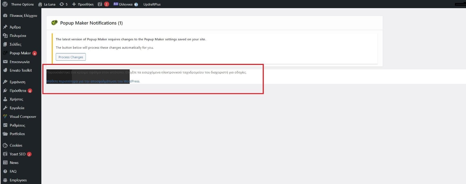

silve Δημοσ. 28 Φεβρουαρίου 2024 Δημοσ. 28 Φεβρουαρίου 2024 (επεξεργασμένο) Γεια χαρά σε όλους! Αντιμετωπίζω ένα ζήτημα σε μια παλιά σελίδα σε wordpress που κλήθηκα να κάνω update, τα plugins, το wordpress, php και τα σχετικά. Όλα καλά με τα updates αφού παιδεύτηκα βέβαια λίγο επειδή είχε να ασχοληθεί κάποιος με τη σελίδα εδώ και 3 χρόνια περίπου. Το πρόβλημα που αντιμετωπίζω είναι σε ένα πολύ συγκεκριμένο σημείο. Στο mobile, στο dropdown menu, όταν το πατάω αμέσως κλείνει και δεν μένει ανοιχτό έτσι ώστε να περιηγηθώ στα υποσέλιδα. Αυτό συμβαίνει μόνο στο κινητό αν το δείτε όχι στην προεπισκόπηση κινητού σε desktop. Νομίζω ότι το πρόβλημα το εντόπισα στο template, επειδή είναι αγορασμένο από την προηγούμενη εταιρεία δεν μπορώ να κάνω κάποιο update σε αυτό ενώ στo back end στα theme options μου βγάζει ένα σφάλμα (βλέπε φώτο). Υπάρχει κάποια "προσωρινή" λύση στο πρόβλημα με κάποιον κώδικα ή κάτι άλλο έτσι ώστε το menu να παραμένει ανοιχτό ή η λύση είναι να αγοραστεί το template από εμάς, να απεγκαταστήσουμε το παλιό και να βάλουμε το ίδιο template ενημερωμένη στην τελευταία version; Θα δουλέψει σίγουρα με τον 2ο τρόπο; Επεξ/σία 4 Μαρτίου 2024 από silve

silve Δημοσ. 15 Μαρτίου 2024 Μέλος Δημοσ. 15 Μαρτίου 2024 Στις 14/3/2024 στις 7:06 ΜΜ, papp0us είπε Στο email που στέλνει η αποσφαλμάτωση του Wordpress, είναι πιθανό να αναφέρεται το plugin που σας δημιουργεί το πρόβλημα, γιατι κατα 99% έχει να κάνει με κάποιο plugin, είτε συνοδό του Theme, είτε κάποιου που έχετε προσθέσει έξτρα. Έχετε πρόσβαση στο admin mail ; Έχετε λάβει mail αποσφαλμάτωσης; Δεν μου έρχεται κάποιο email για την απασφαλμάτωση. Το μήνυμα "απασφαλμάτωσης" βγαίνει μόνο στο διαχειριστικό όταν πηγαίνω στις ρυθμίσεις του theme. Εκεί δηλαδή εμφανίζει το μήνυμα ότι προέκυψε ένα πρόβλημα, ελέγξτε για την απασφαλμάτωση κλπ κλπ και σε οδηγεί σε ένα link στο wordpress με τις ενέργειες που πρέπει να κάνεις.
papp0us Δημοσ. 15 Μαρτίου 2024 Δημοσ. 15 Μαρτίου 2024 8 λεπτά πριν, silve είπε Δεν μου έρχεται κάποιο email για την απασφαλμάτωση. Το μήνυμα "απασφαλμάτωσης" βγαίνει μόνο στο διαχειριστικό όταν πηγαίνω στις ρυθμίσεις του theme. Εκεί δηλαδή εμφανίζει το μήνυμα ότι προέκυψε ένα πρόβλημα, ελέγξτε για την απασφαλμάτωση κλπ κλπ και σε οδηγεί σε ένα link στο wordpress με τις ενέργειες που πρέπει να κάνεις. Για δοκίμασε να ενεργοποιήσεις το debug mode μήπως σου εμφανισει κάποιο χρήσιμο σφάλμα https://wpforms.com/developers/how-to-enable-debugging-in-wordpress/
