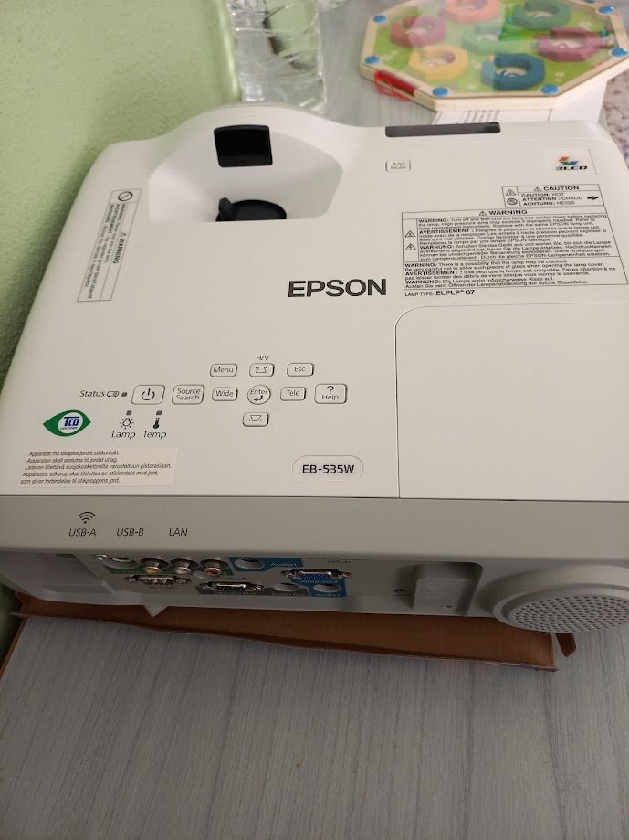

john_023 Δημοσ. 27 Φεβρουαρίου 2024 Δημοσ. 27 Φεβρουαρίου 2024 Παιδια μπορειτε να μου προτείνετε μια βαση προτζεκτορα οροφής? Επίσης και μία οθόνη προβολής. Όχι απαραίτητα ηλεκτρική. Ο προτζεκτορας προοριζεται για νηπιαγωγείο, απλα δεν πολυ κατέχω απο αυτά. Ο προτζέκτορας ειναι ο παρακάτω..
HardwareZone Δημοσ. 10 Μαρτίου 2024 Δημοσ. 10 Μαρτίου 2024 Vertical lens shift δεν βλέπω να έχει, οπότε θες να μπει στο κατάλληλο ύψος έτσι ώστε να γεμίζεις με εικόνα την οθόνη προβολής (πανί/πίνακα). Θα πρέπει να εγκατασταθεί σωστά, στο σωστό ύψος και πλάτος (κέντρο απέναντι ακριβώς από την οθόνη), και σε όποια αστοχία να διορθώσεις λίγο με το μικρό keystone correction που διαθέτει οποιοδήποτε λάθος γεωμετρίας. Επειδή είναι σε σχολείο και δεν θες να γίνει ατύχημα/δυστύχημα, θες μια βάση της προκοπής (π.χ. Vogel's) και να τον εγκαταστήσει κάποιος με εμπειρία. 1
spooker Δημοσ. 16 Μαρτίου 2024 Δημοσ. 16 Μαρτίου 2024 Η πιο εύκολη λύση είναι να μπει βάση με 2 γωνίες στον τοίχο ώστε να σχηματιστεί ράφι. Μετά για ασφάλεια για να μην μπορεί να μετακινηθεί από το ράφι μπορείς να τον δέσεις με ιμάντα στο ράφι ώστε αν γίνει κάνας σεισμός να μην χοροπηδησει και πέσει σε κάνα κεφάλι.
CostasRompotis Δημοσ. 16 Μαρτίου 2024 Δημοσ. 16 Μαρτίου 2024 (επεξεργασμένο) Να μου επιτρέψετε αλλά πριν απ όλα αυτά πρέπει να μελετηθούν απ το εγχειρίδιο χρήσης οι αποστάσεις σε μήκος - πλάτος και ύψος της εικόνας, η διαθέσιμη επιφάνεια προβολής και μετά να αποφασιστεί ο κατάλληλος τρόπος και βάση για τον συγκεκριμένο, προτζέκτορα. Αρα θα πρέπει ο ενδιαφερόμενος να δώσει πληροφορίες σχετικά με τις διαστάσεις της αίθουσας που θα τοποθετηθεί, μήκος πλάτος ύψος ώστε να δούμε που και πως και φυσικά κι άλλες λεπτομέρειες που αφορούν την προβολή, τροφοδοσία ρεύματος, πηγή κ.λ.π. Αλλά και να γίνει αυτό και να αποφασίσουμε εμείς ο ενδιαφερόμενος λέει ότι δεν πολυκατέχει, οπότε υπάρχουν σοβαρές πιθανότητες να μην πάει καλά αυτό. Αυτές οι δουλιές θέλουν μελέτη από κοντά, να συζητήσει με τον ενδιαφερόμενο για όλα τα σενάρια. Αρα καταλήγουμε όπως είπε κι ο πρώτος φίλος αυτό θέλει επαγγελματία εγκαταστάτη, ας απευθυνθεί για παράδειγμα στην Ultimate audio, Athens pro audio ή άλλα παρόμοια καταστήματα ηχητικού εξοπλισμού. Επεξ/σία 16 Μαρτίου 2024 από CostasRompotis
